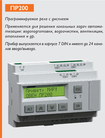

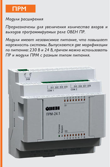

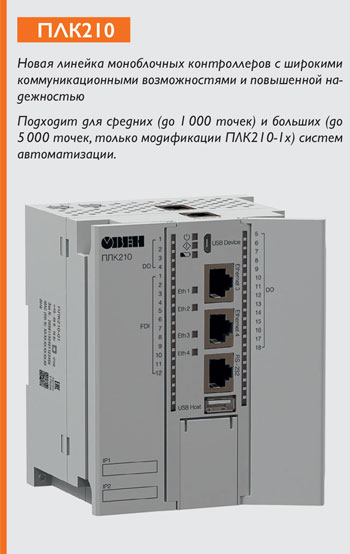

Большинство сервисных процессов в смарт-отеле автоматизированы, в результате чего практически отсутствует необходимость в живом персонале: функции горничных и официантов выполняют роботы. Система автоматизации, реализованная в смарт-отеле, помимо управления электроснабжением, предусматривает диспетчеризацию каждого гостиничного номера. Для этого в каждом номере установлен щит управления на базе ОВЕН ПР200 с модулем расширения ПРМ, который контролирует подачу электропитания, управляет освещением, розетками и кондиционером. Также к нему подключены датчики температуры и влажности. В центральном шкафу управления установлены программируемый контроллер ОВЕН ПЛК210 и модуль аналогового вывода ОВЕН МУ210. Все показатели номеров гостиничного комплекса направляются на центральный пульт, через который можно управлять каждым номером по отдельности.

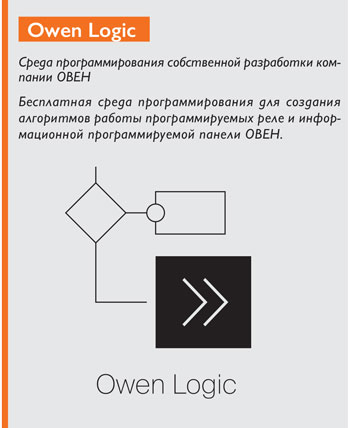

Чаще всего мы используем программируемые реле ОВЕН с модулями расширения ПРМ. Дело в том, что для решения большинства задач не требуется создание сложных алгоритмов управления, которые можно реализовать на программируемых контроллерах ОВЕН ПЛК с CODESYS. Создавать несложные проекты нам проще и удобнее в среде программирования Owen Logic. На мой взгляд, Owen Logic – это крайне удачный продукт. Конечно, иногда встречаются программные ошибки, но разработчики оперативно устраняют их, выпуская обновления. Также нравится функция создания собственных макросов (готовых алгоритмов для многократного использования). Кроме того, немаловажным фактором при выборе автоматики под проект является стоимость оборудования. Программируемые реле ОВЕН наиболее оптимальны для нас по соотношению «цена/качество».

В целом качество продукции устраивает. Мы покупаем и устанавливаем разные виды оборудования ОВЕН, и в плане стабильной работы оно показывает себя с лучшей стороны. Конечно, как и везде, бывают сбои. Например, где-то в позапрошлом году в числе очередных заказанных программируемых реле с дисплеем ПР200 оказалось несколько бракованных устройств. Возможно, нам просто попалась такая партия? Но это был единственный случай, и подобных проблем с программируемыми реле больше не возникало.
