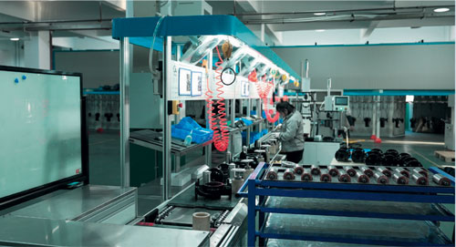

Циркуляционные насосы – наиболее распространенный и востребованный вид насосного оборудования, встречающийся сегодня практически в каждом доме, на всех объектах коммунальной инфраструктуры и на большинстве производственных предприятий. В России в течение многих лет потребности в этом оборудовании обеспечивались рядом крупных европейских производителей. После их ухода на рынке образовался дефицит, обусловленный не столько отсутствием замены как таковой, сколько несоответствием предложения многих альтернативных брендов требованиям рынка к качеству продукции, ее функциональным возможностям и удобству применения, в т. ч. в составе автоматизированных систем циркуляции. Чтобы восполнить существующий дефицит, компания Aikon, крупный производитель насосного оборудования и промышленной автоматики на рынке Китая, произвела доработку семейства CMS(L) циркуляционных насосов инлайн с мокрым ротором и представила в России обновленную линейку CMS(L)-I с улучшенными характеристиками и расширенным функционалом. Для обеспечения потребностей российского рынка в этом оборудовании в 2024 году в г. Тайчжоу (провинция Чжэцзян) было запущено новое предприятие производительностью около 6000 насосов в месяц, оснащенное наиболее современным оборудованием и использующее передовые методы входного контроля и функционального тестирования каждого насоса после сборки.

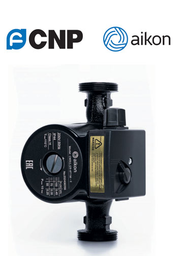

В России универсальные циркуляционные насосы обновленной линейки CMS(L)-I представлены на данный момент в двух модификациях: односкоростные и трехскоростные. Односкоростные Aikon CMS(L)-S-I выпускаются с однофазным двигателем переменного тока мощностью 500 Вт и присоединительными патрубками DN32 и DN40. Они способны поддерживать максимальный расход до 12–17 м3/ч и создавать напор до 6–12 м вод. ст.
Трехскоростные насосы Aikon CMS(L)-M-I выпускаются с одно- или трехфазными двигателями мощностью от 30 до 1400 Вт, трубным присоединением G1² или фланцевым в диапазоне от DN32 до DN65 (в планах на 2025 год – G½² и DN80). Они способны поддерживать максимальный расход в диапазоне 2,8–40 м3/ч и создавать напор в диапазоне до 4–19,5 м вод. ст.

Одним из ключевых преимуществ обновленной серии стал рекордно низкий уровень производимого насосами шума – не более 45 дБА на максимальных оборотах, что соответствует показателям передовых аналогов европейских и американских производителей. Бесшумные циркуляционные насосы востребованы при монтаже инженерных коммуникаций в частных коттеджах и городских многоквартирных жилых домах, в общественных и коммерческих зданиях, например в отелях, учебных, детских и медицинских учреждениях и пр. Однако в последние годы на российском рынке возник ощутимый дефицит подобных решений.
Добиться бесшумной работы оборудования инженерам Aikon удалось благодаря внесению в традиционную конструкцию насоса ряда усовершенствований, таких как:
  • нанесение на вал слоя карбида вольфрама WC толщиной 0,15 мм и использование керамических подшипников;
  • применение упорного подшипника с парой трений sic/cer (карбид кремния/керамика);
  • использование втулки из фторопласта в узле крепления рабочего колеса;
  • модификация проточной части с использованием компьютерного моделирования потока, в результате которой рабочая полость приобрела более плавные контуры;
  • применение закрытого рабочего колеса с двухъярусной лопастной решеткой, позволившее добиться оптимизации структуры потока жидкости и сбалансировать нагрузку на компоненты насоса без увеличения его габаритов.

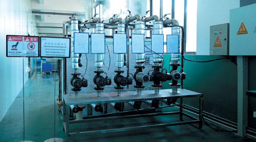

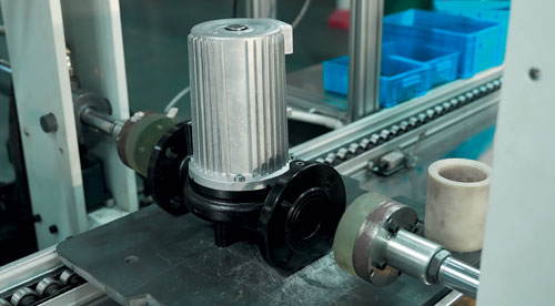

Aikon – производитель насосного оборудования и промышленной автоматики со штаб-квартирой, расположенной в Шанхае (КНР). Под брендом Aikon производится широкий спектр насосного оборудования для промышленного применения, решений в области частотно-регулируемых приводов, технологий электроснабжения и автоматизации, а также датчиков, контроллеров и промышленных облачных платформ. В 2024 году компания запустила производство насосов с мокрым ротором на собственном современном заводе в Тайчжоу (Китай). На заводе реализованы строгий стандарты контроля качества и инновационные методы тестирования, что гарантирует высокую надежность продукции. Производственная мощность площадки позволяет выпускать 100 000 насосов в год.
