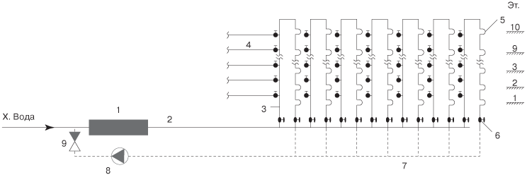

Рисунок 1. Схема возможного устройства внутренней системы горячего водоснабжения 10-этажного здания. Обозначения: 1 – устройство для нагрева холодной воды (теплообменник); 2 – подающий трубопровод; 3 – водоразборный (подающий) стояк; 4 –подводки к сантехприборам: водоразборной арматуре (кранам, смесителям) и запорной арматуре (вентилям, шаровым кранам); 5 –циркуляционный стояк с полотенцесушителями; 6 – отключающая (запорная) арматура (вентили, шаровые краны); 7 –циркуляционный трубопровод; 8 –циркуляционный насос; 9 – обратный клапан. |
