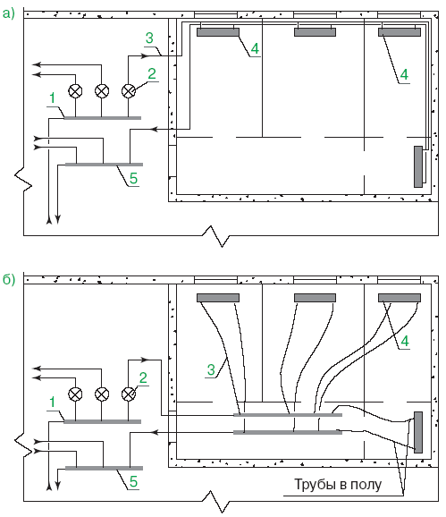

Рис. 2. Возможные схемы распределения теплоносителя к нагревательным приборам в системах водяного отопления: а) периметральная; б) лучевая. Обозначения: 1 — распределительный коллектор; 2 — счетчик поквартирного учета расхода воды; 3 — подводка (разводка); 4 — нагревательный прибор (радиатор, конвектор и т. п.); 5 — сборный коллектор |
