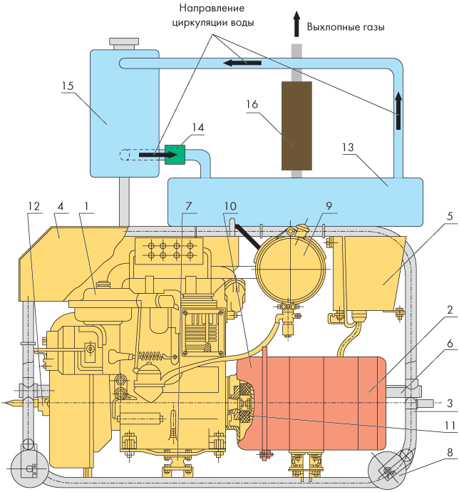

Рисунок 1
Схема экспериментальной установки поршневой мини-ТЭЦ малой мощности:
1 — двигатель внутреннего сгорания; 2 — генератор; 3 — рама; 4 — кожух;
5 — блок управления; 6 — рукоятка; 7 — амортизатор; 8 — ролик; 9 — бензобак;
10 — фланец; 11 — муфта; 12 — заземление; 13 — утилизатор выхлопных газов;
14 — насос; 15 — бак-аккумулятор; 16 — нейтрализатор
