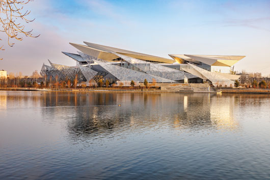

Компания «ПП «ТЕХВЕНТ» производитель климатического оборудования под брендами «Mountair» и «Airway» стала лауреатом первой профессиональной премии Climate Expo Awards 2025 в номинации «Проект года». Наш проект, завершенный в 2024 году, — «Новое здание театра им. Г.Камала» — был признан лучшим в данной номинации. Это достижение стало возможным благодаря уникальному подходу нашей команды и высокому уровню профессионализма, который мы продемонстрировали на всех этапах реализации проекта.
Участие в премии «ПРОЕКТ ГОДА» дало нам возможность не только поделиться историей успеха нашего проекта, но и продемонстрировать наш опыт.
Уровень сложности инженерных и проектных решений был высок, потому что большая часть проектирования шла параллельно со строительством. Это требовало ежедневных решений прямо на стройке и оперативных корректировок.

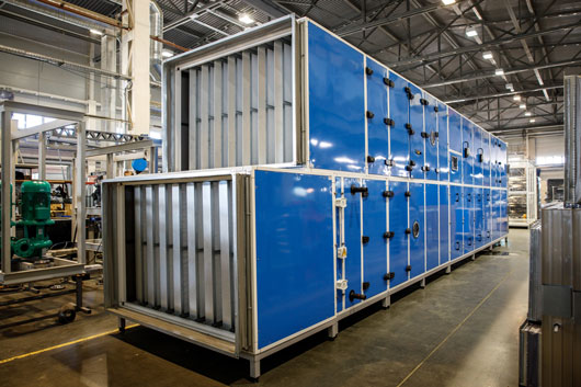

Уникальность поставленного оборудования заключается в тщательно продуманной конструкции. Корпус установки выполнен из звуко- и теплоизолирующих панелей, а рама изготовлена из теплоизолированного профиля толщиной 2 мм, покрытого износостойким порошковым покрытием RAL, гарантирующим длительный срок службы. Панели корпуса изготовлены из оцинкованной окрашенной стали толщиной 0,7 мм. Пространство между ними заполнено минеральной плитой плотностью 100 кг/м.куб – эффективным теплоизолятором, известным своими высокими звукопоглощающими свойствами. Для абсолютной герметичности и предотвращения проникновения влаги и пыли внутрь установки, на стыках панелей применяется специальный двойной полимерный герметизирующий слой типа «Gasket»,  обеспечивающий надежное уплотнение.  Толщина панелей составляет 42/54 мм,  что существенно увеличивает  звукоизолирующие характеристики. Внутри установки используются высокоэффективные энергосберегающие вентиляторы и теплообменные аппараты (как нагреватели, так и охладители воздуха).  Особое внимание заслуживает использование в шумоглушителях инновационного материала «SoundTek».  В отличие от традиционных материалов,  «SoundTek» не крошится и не разрушается со временем. В целом, конструкция установки «Mountair»  представляет собой продуманное сочетание современных материалов и технологий,  ориентированных на  максимальное снижение шума, высокую энергоэффективность и длительный срок службы, что делает ее идеальным решением для широкого спектра применений.
