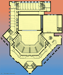

Рисунок 1. План первого этажа театра |
Спустя пятьдесят лет со дня основания Малый театр в Милане стал большим. Новое здание театра открылось в этом году. Построенное по проекту архитектора Марко Дзануссо, оно облицовано красным кирпичом и имеет типичные ломбардские линии. План сооружения образован пересечением двух корпусов, имеющих квадратную форму, один из которых развернут по отношению к другому на 450 (см. рис. 1). Один корпус предназначен для зрителей (зрительный зал, фойе, вестибюль с главным входом), другой - для производства и постановочной части (сцена, мастерские, декорации). Центр тяжести здания образует зрительный зал, его кульминация - остроконечный купол над сценической коробкой, в котором размещен репетиционный зал, а выше над ним - актерская гостиная. Купол облицован листовой медью (см. рис. 2).
Это не просто театральное здание, а настоящий театральный городок с подземным переходом, соединяющим его с театральной студией (бывшей Фоссати). Внутри комплекса имеется множество помещений, отведенных под собственное театральное производство. Это мастерские декораций, ателье по пошиву театральных костюмов, складские помещения и др. Новый театр может работать как драматический и музыкальный одновременно.

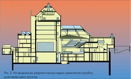

Рисунок 2. На продольном разрезе хорошо видна сценическая коробка, оканчивающаяся куполом |
Вентиляционные системы, разработанные компанией "Эдоардо Лоссо СПА", полностью соответствуют архитектурным и функциональным особенностям театра. В силу данных особенностей решено было разделить весь комплекс на несколько частей, каждая из которых имеет особый режим работы, особую нагрузку (заполняемость людьми, плотность освещения и т. п.) и потребность в вентиляции. А поэтому каждая такая часть театра обслуживается независимыми собственными вентиляционными установками. Естественно, главной задачей систем вентиляции является обеспечение комфортных условий воздушной среды в рабочих зонах помещений театра. Особое внимание при этом уделялось проблемам шумового воздействия систем на акустику помещений, особенно зрительного зала.

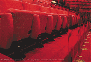

Зрительный зал обслуживается низкоскоростной вентиляционной системой с подачей и удалением воздуха зала по схеме организации воздухообмена "снизу-вверх". Такая схема была выбрана и принята из-за множества преимуществ по сравнению с другими схемами, применяемыми в театрах. Во-первых, эта схема позволяет существенно снизить расход подаваемого воздуха, поскольку из расчета тепловой нагрузки зала исключается значительное количество тепла, выделяемое прожекторами. Во-вторых, при этой схеме обеспечивается "промывка" пространства зала путем гравитации "отработанной" зрителями воздушной массы "снизу-вверх". Подача воздуха в зал подразделяется на 4 части (по 2 симметричных части в партер и на балкон). Каждая из них оборудована доводчиками-зональниками (теплообменниками последующего догрева воздуха приточной установки до расчетного значения температуры соответственного притока). Раздача воздуха в рабочих зонах партера и балкона осуществляется через перфорированные диффузоры, размещенные в центре под креслами зрительских мест (см. рис. 3).
Рисунок 3. Распределение приточного воздуха зала через диффузоры,установленные под креслами зрителей |
Регулирование температуры приточного воздуха достигается четырьмя температурными датчиками, установленными под креслами каждой зоны. Температура приточного воздуха (tпр, °С) непрерывно контролируется. При этом следят, чтобы температурный дифференциал (tв-tпр) с воздухом рабочей зоны помещения (tв, °С) не превышал 6К. Диффузоры имеют высокую индуктивность, исключают сквозняки и отличаются чрезвычайно низким уровнем шума - 20-25 дБ (А).
В диффузоры воздух поступает из камер статического давления (двух - расположенных в полу партера и двух - расположенных в уступах ярусов зала). В свою очередь, в камеры статического давления воздух подается по воздуховодам, проложенным под партером и ярусами балкона. Камеры и воздуховоды соединяются посредством гибкой подводки и фланцевых патрубков из оцинкованной стали.

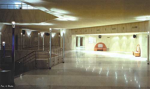

Рисунок 4. |
Фойе занимает несколько уровней (см. рис. 4) и обслуживается полностью приточной низкоскоростной системой многозонального типа с учетом различной заполняемости этажей.
Всего предусмотрено 10 зон обслуживания, каждая из которых оборудована доводчиками последующего догрева до расчетного значения температуры приточного воздуха с соответствующим регулированием. Приточная установка производительностью 38 500 м3/ч, оснащенная двухскоростными вентиляторами, работает с полной нагрузкой на наружном воздухе только в короткие периоды антрактов. При истечении антракта система переводится в режим работы с частичной рециркуляцией на низкой скорости. С этой целью была предусмотрена установка датчика качества воздуха, функционирующего таким же образом, как датчики системы вентиляции зрительного зала. Подача и удаление воздуха фойе осуществляется через настенные патрубки и решетки. Лестничная шахта заканчивается башней, оборудованной глушителем и регулятором мощности установки удаления воздуха во время антрактов.

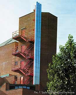

Рисунок 7. Трубы удаления дыма 3-х котлов |
В последнем случае один из котлов - полностью резервный. Однако все три котла работают одновременно только в очень холодную погоду, когда необходимо в кратчайшие сроки привести все системы полностью в рабочий режим.
В суммарную теплопроизводительность котельной включена возможность присоединения системы теплоснабжения театральной студии, расположенной неподалеку, потребность которой в тепле составляет 350 кВт.
Большое впечатление составляет решение устройства 3-х труб (из нержавеющей стали) дымоудаления котлов, удачно (с точки зрения архитектурного замысла) проложенных рядом с пожарной лестницей (см. рис. 7).
