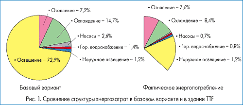

Предпроектный анализ базового варианта здания TTF показывает, что основные затраты энергии связаны с освещением (рис. 1). Поэтому в большинстве помещений здания предусматривается возможность естественного освещения. Использование естественного дневного света и эффективные средства искусственного освещения позволяют экономить до 75% энергии по сравнению с базовым вариантом (рис. 2). В здании не предусматривается дежурное освещение. Внутреннее освещение включается в том случае, если датчики, реагирующие на передвижение в помещениях, обнаруживают присутствие людей. При этом нет необходимости в круглосуточном дежурном освещении. Расчеты показывают, что сокращение на 10% круглосуточного освещения позволяет экономить 2 630 кВт·ч/год.
Рисунок 1. Сравнение структуры энергозатрат в базовом варианте и в здании TTF |

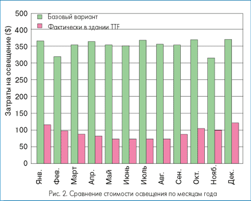

Здание TTF оборудовано люминeсцентными светильниками типа Т-8 и компактного типа. Датчики естественной освещенности/наличия людей управляют всей системой освещения. В зонах устойчивого дневного освещения двухпозиционная система регулирования: светильники могут быть включены или выключены. Рабочие места в теневой зоне требуют более гибкого режима регулирования, но без чрезмерно частой смены интенсивности (в облачные дни); однако фото-сенсорное регулирование пока остается слабым местом в системах с естественным освещением. Хотя постоянное реостатное регулирование освещения позволяет дополнительно сократить расход энергии на 6%, в период разработки проекта (1994 г.) это не было экономически оправдано.
Рисунок 2. Сравнение стоимости освещения по месяцам года |

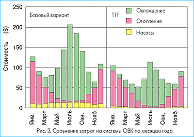

На рис. 3 показаны эксплуатационные затраты по месяцам для здания TTF и базового варианта системы ОВК. На графике прослеживаются следующие тенденции:
- Стоимость холодоснабжения снижается за счет использования системы испарительного охлаждения, ограничения внутренних тепловыделений и защиты от солнечного облучения.
- Потребление энергии насосами уменьшилось, так как нет необходимости в подаче воды от холодильной станции.
- Общая потребность тепла на обогрев здания несколько возросла, поскольку уменьшились тепловыделения от искусственного освещения.
- Наибольшие преимущества от технических решений по использованию солнечного освещения достигаются в декабре и январе.
Рисунок 3. Сравнение затрат на системы ОВК по месяцам года |
