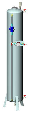

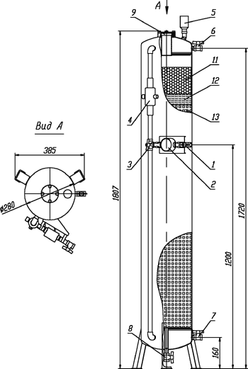

Общий вид основного модуля представлен на рис. 1, 2.
Фильтр полностью выполнен из нержавеющей стали, применяемой для хранения пищевых продуктов. Производительность – до 1,5 м3/ч (3,5 м3/ч). Масса без загрузки – не более 25 кг (100 кг), с загрузкой – не более 100 кг (400 кг). Габаритные размеры (мм) – 250х1700 (500х1700).
Вода из сети или от насоса через вентиль (1) подается на счетчик расхода воды (2), затем на трехходовой кран (3), на эжектор (4), где подсасывается воздух, после чего поступает в верхнюю часть фильтра. Избыточный воздух выбрасывается в атмосферу через клапан (5), а вода поступает в слой катализатора (11), на котором все формы железа, марганца, алюминия и др. переводятся в грубодисперсную форму. Проходя через слой (12), вода насыщается серебром, после чего все дисперсные частицы из воды удаляются на слое механической очистки (13). На выходе из фильтра – очищенная вода (7).
После накопления большого количества дисперсных частиц в слое механической очистки возрастает сопротивление потоку воду. Обычно это происходит после 1–2 месяцев непрерывной работы фильтра.
Для удаления накопившихся частиц ручка трехходового крана поворачивается из положения «Очистка» в положение «Взрыхление», вода подается в нижнюю часть фильтра и, поступая снизу вверх, взрыхляет фильтрующие материалы, освобождая их от накопившихся частиц. Процесс взрыхления длится 15–20 минут. Сетка (10) исключает вынос фильтрующего материала из фильтра. Затем трехходовой вентиль устанавливается в положение «Очистка» на следующие 1–2 месяца. Процессы фильтрации и взрыхления чередуются на протяжении нескольких лет.
Загрузка фильтрующих материалов осуществляется через специальное окно загрузки (9). Дренаж воды из фильтра осуществляется через вентиль (8).
