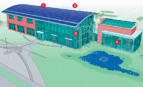

Рисунок здания с указанием основных энергоэффективных мероприятий:
1 – солнечные батареи (фотоэлектрические панели);
2 – геотермальные скважины;
3 – окна с высоким сопротивлением теплопередаче;
4 – установка очистки сточных вод «Living Machine»
(источник: National Renewable Energy Laboratory)

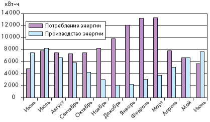

Расчетное годовое потребление электрической
энергии основными системами здания
Отопление 12 559 кВт•ч
Охлаждение 10 638 кВт•ч
Освещение 13 545 кВт•ч
Вентиляторы / насосы 20 099 кВт•ч
Другие потребители электрической энергии 6 768 кВт•ч
Общее потребление электрической энергии 63 609 кВт•ч

Для выработки электрической энергии в здании Центра используются солнечные батареи (фотоэлектрические панели) производства компании «BP Solarex». В настоящее время это самые эффективные устройства из коммерчески доступных. Площадь фотоэлектрических панелей составляет 434 м2. Панели расположены на крыше здания (рис. 2). Для более эффективной работы фотоэлектрических панелей крыша имеет изгиб на южную сторону, что обеспечивает максимальные поступления солнечной радиации и максимальную выработку электрической энергии.
Расчетное ежегодное потребление электрической энергии основными системами здания Центра составляет 63 609 кВт•ч. Производство электрической энергии в фотоэлектрических панелях должно превысить потребление и составить 64 500 кВт•ч. Пока эти показатели не достигнуты. Система фотоэлектрических панелей начала функционировать в середине ноября 2000 года и к 1 февраля 2001 года выработала 3 280 кВт•ч электроэнергии. С марта 2001 по март 2002 года в фотоэлектрических панелях было выработано 53 % энергии, потребляемой зданием.

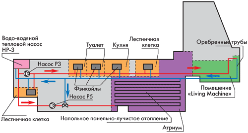

Система отопления атриума, кухни, туалетов, лестничных клеток и помещения «Living Machine»

В помещении атриума используется напольное панельно-лучиcтое отопление (рис. 4). Вода нагревается до температуры 60 °С посредством водо-водяного теплового насоса HP-3 и при помощи насоса P5 поступает в трубы, замоноличенные в бетонный пол атриума. Для снижения затрат энергии используется рециркуляция части обратной воды через смесительный клапан. Таким образом, температура воды в замоноличенных в пол атриума трубах составляет 49 °С.
Часть подогретой воды при помощи насоса P3 поступает в фэнкойлы, расположенные на кухне, в туалетах и на лестничных клетках, а также в систему водяного отопления помещения «Living Machine». В помещении «Living Machine» постоянно поддерживается температура 18 °С. Отопительными приборами являются оребренные трубы.

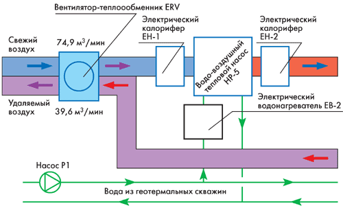

Наружный и удаляемый вентиляционный воздух пропускается через вентилятор-теплообменник ERV (energy recovery ventilator) (рис. 8), где более теплый воздушный поток отдает часть теплоты более холодному. В холодное время года наружный воздух подогревается, а в теплое время года охлаждается за счет удаляемого воздуха. В теплообменнике утилизируется до 83 % теплоты (холода) удаляемого воздуха.
Отопительно-вентиляционный агрегат в помещении «Living Machine» Вентилятор-теплообменник ERV

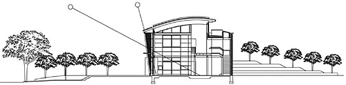

В теплую погоду, когда внутренняя и наружная температуры примерно одинаковы, окна атриума могут открываться автоматически (рис. 9). Возникающие конвективные воздушные потоки способствуют быстрому проветриванию помещений. Механическая вентиляция в это время автоматически отключается.
Компанией «Steven Winter Associates of Norwalk, Conn.» было выполнено компьютерное моделирование воздушных потоков в здании. Адриан Тулука (Adrian Tuluca), ведущий инженер фирмы, говорит об этом так: «Компьютерное моделирование воздушных потоков в атриуме показало, что наиболее эффективный конвективный воздухообмен будет достигнут при заборе наружного воздуха через окна нижнего уровня с южной стороны и удалении его через верхние окна с северной стороны».
Ориентация здания также учитывает влияние господствующих бризов, что позволяет повысить эффективность естественной вентиляции под действием ветрового напора.

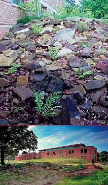

Земляной вал с северной стороны здания Окна атриума
Рисунок 10.

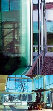

Для уменьшения теплопотерь и теплопоступлений через остекление двухэтажного атриума применены окна с повышенными теплозащитными и солнцезащитными характеристиками (рис. 11). Окна представляют собой тройные стеклопакеты. В конструкции стеклопакета использованы три вида стекол, характеристики которых позволяют окнам пропускать свет видимого диапазона, но задерживать солнечную радиацию. Воздушные промежутки между стеклами заполнены аргоном. Стеклопакет состоит из следующих элементов:
- Закаленное стекло марки «Azurlite» толщиной 6,35 мм.
- Воздушный промежуток толщиной 12,7 мм, заполненный аргоном.
- Закаленное стекло марки «Clear Sungate 1000» толщиной 6,35 мм.
- Стекло марки «Clear Sungate 100» толщиной 6,35 мм.
Сопротивление теплопередаче R-value этих окон равно 1,23 м2•°С/Вт, в то время как R-value окон традиционной конструкции (с одинарным или двойным остеклением) составляет 0,18–0,44 м2•°С/Вт (рис. 12).
Окна в остальных помещениях Центра представляют собой двойные стеклопакеты с сопротивлением теплопередаче R-value 0,62 м2•°С/Вт. В табл. 3 приведены значения R-value основных элементов здания Центра и соответствующих элементов традиционного здания.

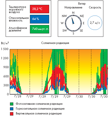

Параметры наружного климата и уровень солнечной радиации
Рисунок 16.
Параметры наружного климата и уровень солнечной радиации (данные на 31.07.2002 г.)

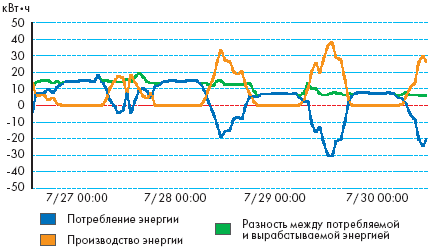

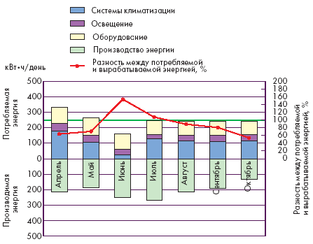

Энергопотребление здания Центра
Рисунок 17.
Энергопотребление здания Центра (данные на 31.07.2002 г.)

Окна во всех помещениях Центра расположены таким образом, чтобы естественный свет мог проникать в помещения, по крайней мере, с двух сторон. Это позволяет достичь более равномерной освещенности внутренних пространств. В центральной части здания освещение классов и офисов обеспечивается светом из окон с южной стороны, а также из узких окон, расположенных в верхней части здания (рис. 13). В двух классных комнатах окна, расположенные с восточной стороны, позволяют проникать свету из атриума. Офисные помещения, расположенные на северной стороне здания, освещаются, помимо окон, через стеклянные двери с южной стороны.
В помещении атриума окна большой площади расположены с южной и восточной сторон на уровне двух этажей, что позволяет солнечному свету освещать все пространство атриума (рис. 14). Для экономии электрической энергии может устанавливаться несколько уровней искусственного освещения. Его полная мощность используется только при необходимости.
В качестве искусственного освещения используются люминесцентные светильники, потребляющие, в отличие от ламп накаливания, меньше электрической энергии. Кроме прямого освещения, направленного на рабочие места, используется свет, отраженный от потолка. Такая схема также создает более равномерную освещенность рабочего пространства.
Потребляемая искусственным освещением энергия составляет 96,9 Вт/м2. Искусственное освещение включается автоматически: холлы, лестничные клетки, классные комнаты и офисные помещения оснащены датчиками наличия людей и датчиками уровня естественной освещенности, в зависимости от показаний которых используется искусственное освещение.
Холлы на обоих этажах получают естественное освещение из атриума и через большие окна с западной стороны. Дополнительное освещение, как и в классах, обеспечивается узкими окнами в верхней части здания. Поверхности холлов окрашены в матовый белый цвет, способствующий отражению света (рис. 15).

Рисунок 18.
Распределение потребления электрической энергии различными системами здания в июне 2002 года

Рисунок 19.
Ежемесячное среднедневное потребление и выработка электрической энергии в фотоэлектрических панелях
здания Центра за семь месяцев 2001 года

На рис. 19 показано ежемесячное среднедневное потребление и выработка электрической энергии в фотоэлектрических панелях Центра, а также процентное соотношение затрат и выработки электрической энергии за семь месяцев 2001 года.
Красная линия показывает разность между потребляемой и вырабатываемой зданием энергией (в процентах). Прямая красная линия соответствует 100 % потребности здания Центра в электрической энергии. Анализ этих данных позволяет сделать следующие выводы:
- В пяти месяцах из семи производство электрической энергии фотоэлектрическими панелями покрывает более 70 % потребностей здания в энергии.
- В течение июня и июля здание Центра было экспортером электрической энергии.
- В течение семи месяцев удельное энергопотребление составило 67,8 кВт•ч/м2, что ниже удельного энергопотребления традиционного здания такого же размера.
Мониторинг энергопотребления показал, что расчетных затрат энергии на климатизацию и освещение здания в 63 609 кВт•ч в год достичь пока не удалось. За первые 10 месяцев потребление энергии составило 184 380 кВт•ч, что в 3,6 раза превышает расчетное значение. За период с 1 июля 2001 года по 30 июня 2002 года количество электрической энергии, произведенной в фотоэлектрических панелях здания, составило 54 % от его энергозатрат (рис. 20). Производителем энергии здание является в летние месяцы.
Создатели здания уверены, что когда все его системы будут закончены, энергопотребление достигнет расчетной величины и здание Центра станет экспортером энергии.
