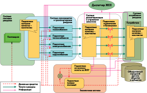

В основе принятых решений лежит принцип вертикальной иерархии прохождения информации от периферийных устройств технологических процессов до единой дежурной диспетчерской службы (ЕДДС) города, способной осуществлять непрерывный контроль за жизнедеятельностью всей городской инфраструктуры и внешнюю связь с региональным и федеральным уровнями в режиме реального времени. При этом ответственность за полноту и своевременность принимаемых решений, осуществляемых как в обычном, так и автоматическом режиме, не только не снижается, а становится более объективной, своевременной и адресной. Прохождение информации в необходимом объеме архивируется и позволяет делать выборочный или сплошной анализ ситуации. В условиях реформы ЖКХ совершенствование процессов управления является приоритетным направлением.
Непосредственно в ЖКХ АСУ выстроено по схеме, приведенной на рис. 1.
Рисунок 1. (увеличить) Структурная схема АСУ ЖКХ |
На уровне учреждения эксплуатации городского хозяйства (УЭГХ) – диспетчеризация
Центральный диспетчерский пункт (ЦДП) ЖКХ круглосуточно отслеживает работы МУП в штатном режиме, контролирует действия его руководства в нештатных ситуациях, организует взаимодействия МУП, не вмешиваясь в управление технологическими процессами на предприятиях, систематизирует заранее унифицированную информацию и подготавливает материал, в том числе аналитический, для руководства управления и ЕДДС.
На уровне МУП диспетчерский пункт предприятия осуществляет в режиме реального времени две функции:
1. Контроль и регулирование технологических процессов, включая и автоматику безопасности.
2. Сбор и обработка информации от приборов технического и коммерческого учета.
Ближайшей целью внедрения АСУ ТП (технологических процессов) является перевод отдельных узлов и линейных сооружений в режим автоматической работы – без обслуживающего персонала КНС, ЦТП, ТП. Передача данных в границах зон ответственности предприятия осуществляется по локальным сетям – внутри зданий и по радиоканалам – от периферийных центров на удаленных сооружениях и сетях (ВНС 1 подъема, ТП, ЦТП, КАС). Так, внедрение пока не в полном объеме АСУ на МУП «Водозабор» позволило решить надежность водоснабжения на всех этажах высотных зданий, куда раньше вода подавалась по графику, улучшить гидравлический режим сети, сократить потери, в том числе электроэнергии, отслеживать режим работы каждого агрегата ВНС-2, а внедрение преобразователей частоты усилило эффект экономии от внедрения АСУ еще более.
В объеме пилотного проекта на МУП «Энергетик» управление наружным освещением, запитанным от ТП № 22, осуществляется по радиоканалу от передатчика, находящегося в головном ЦРП-3, где расположен ДП.
Управление инженерным оборудованием жилого фонда выстроено на основе АСУД-248 и ИАСУЭ.
АСУД – это дистанционный контроль за работой инженерного оборудования (лифты, вентиляторы дымоудаления, узлы ввода, электрощитовая). Это контроль за несанкционируемым доступом в подвалы, чердаки, защищенные помещения, а также в перспективе контроль за качеством воздуха, загазованностью помещений. В качестве дополнительной услуги житель дома через переговорное устройство в кабине лифта или на 1 этаже в подъезде может переговорить с диспетчером: сделать заявку, вызвать милицию, скорую помощь и т. д. При этом переговоры с диспетчером архивируются в автоматическом режиме.
ИАСУЭ – коммерческий учет расхода электрической энергии, тепла, горячей и холодной воды как с общедомовых узлов учета, так и поквартирных счетчиков. При этом электрические счетчики двухтарифные. Квартирные счетчики монтируются на всех новых домах и капитально ремонтируемых, а узлы учета – на существующих жилых домах и объектах бюджетной сферы.

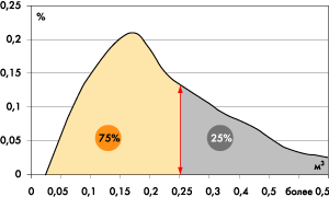

Результаты статистической обработки данных о потреблении горячей и холодной воды на объектах, полученных с помощью ИАСУЭ в 2002 году, приведены на рис. 2.
Рисунок 2. Распределение потребления горячей и холодной воды |
Анализ представленной информации показывает, что 75% жителей дома укладываются в норматив потребления – 0,25 м3. В тоже время 25% жителей дома превышают норматив от 5% до 780% и доля их потребления составляет более 60%. Введение расчетов по фактическому потреблению позволит снизить расходы на горячую и холодную воду в среднем на 10–30%.
Учитывая тот факт, что величина недопоставки тепла в дома составляет 42–46%, то экспресс-оценка относительной величины оплачиваемых жителями энергоресурсов при существующих нормативах и тарифах на них имеет значение 103–115%.
Таким образом, внедрение перспективных IT-технологий в ЖКХ при полной оплате коммунальных услуг позволит добиться снижения расходов жителей на оплату энергоресурсов на 5–20% по отношению к существующему уровню платежей. Кроме того, известно и статистически доказано, что внедрение систем учета и контроля расхода ресурсов приводит к снижению их потребления на 10–30%.
