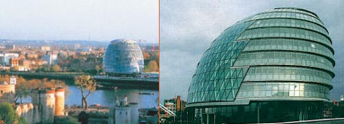

В 2002 году в Лондоне, на берегу Темзы, было закончено строительство необычного здания – нового здания мэрии Большого Лондона. Его создатель, знаменитый английский архитектор сэр Норман Фостер (Sir Norman Foster), определил концепцию здания как «model of democracy, accessibility and sustainability» – это общественное здание должно было стать образцом открытости, доступности для посетителей и быть «жизнеудерживающим зданием».
Здание высоких технологий
В  данном случае под термином «жизнеудерживающее здание» понимается энергетическая эффективность и экологичность, т. е. максимально эффективное использование энергии наружного климата, обеспечение наиболее комфортных условий для людей, находящихся в этом здании, и минимизация вредного воздействия на окружающую среду. Ожидаемое снижение затрат энергии на климатизацию этого здания составляет 75 % по сравнению с общественным зданием таких же размеров «традиционной» конструкции. Инновационные решения по энергосбережению разрабатывались известной консалтинговой компанией «Arup» (эта компания участвовала, например, в создании здания «Commerzbank» во Франкфурте-на-Майне).
Новое здание мэрии расположено в пределах Большого Лондона на южном берегу Темзы между мостами «London Bridge» и «Tower Bridge» на участке площадью около 5,5 гектаров. Разработка проекта здания и его строительство заняли 30 месяцев. Здание мэрии начало работу 15 июля 2002 года, а официальная церемония открытия состоялась 23 июля 2002 года. Здание официально открывала королева Великобритании.
Рисунок.
Новое здание мэрии в Лондоне
Архитектурно-планировочные решения здания
Здание мэрии («London City Hall», иначе называемое «GLA Building») имеет необычную форму, несколько напоминающую яйцо, причем в своей нижней части диаметр этого гигантского «яйца» меньше, чем в самой широкой средней части. Верхняя часть здания имеет заметный наклон на южную сторону (17 градусов). Эта форма была выбрана, во-первых, по соображениям минимизации теплопотерь через оболочку здания, а во-вторых, для оптимизации энергетического воздействия наружного климата на здание. Подробнее об этом см. ниже.
Необычный силуэт здания мэрии значительно изменил панораму этой части Лондона, создав запоминающийся ориентир, перекликающийся с Лондонским Тауэром и военным кораблем-музеем – крейсером «Белфаст», стоящим на Темзе напротив Тауэра.
В здании мэрии располагаются помещения для 25 избранных членов лондонской ассамблеи, офис мэра Лондона, офисы 500 служащих мэрии Большого Лондона, а также зал заседаний, смотровые галереи, публичная библиотека, залы собраний, помещения для проведения выставок и приемов, рестораны. Общая площадь помещений составляет 18 000 м2.

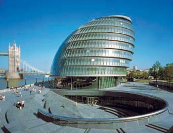

Посетители попадают в здание через приемную, расположенную на уровне земли, или через большой амфитеатр, ведущий в кафетерий, расположенный ниже уровня земли. Амфитеатр вымощен голубым известняком и может использоваться для проведения различных общественных мероприятий. За кафетерием, прямо под залом заседаний, расположен выставочный зал эллиптической формы – «Visitor Centre», пол которого представляет собой панно «London Photomat» – вид с воздуха всего Большого Лондона. Это панно составлено более чем из 200 000 цветных фотографий, полученных аэрофотосъемкой с высоты 1 700 метров. Эти фотографии были напечатаны на плитках пола, из которых затем составлялось единое бесшовное изображение размером 10 х 16 м. Изображение соответствует площади около 2 600 км2, и на нем можно различить каждое отдельное здание. Создание этого панно продолжалось три года.
В том же зале «Visitor Centre» могут проводиться различные выставки. В этом случае часть панно закрыта выставочными площадями.
Рисунок. (подробнее)
Схема участка, на котором располагается здание мэрии
Амфитеатр, расположенный рядом со зданием, в ночное время освещается единственным источником, смонтированным на мачте освещения на южной стороне амфитеатра. Свет отражается от ряда зеркал, смонтированных на вершине мачты, обеспечивая равномерную освещенность прилегающего пространства и снижая яркость освещения. Такое решение продиктовано требованиями к безопасности, поскольку этот участок открыт для прогулок и в ночное время.
