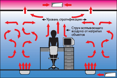

Системы распределения воздуха под полом
В Северной Америке системами распределения воздуха под полом в основном являются обычные воздухо-воздушные системы ОВК. В них для регулирования вентиляции и температуры в помещениях используется приточный воздух, подача которого осуществляется через фальшпол. Фальшпол решает сразу две задачи. С одной стороны, с его помощью осуществляется подача и распределение воздуха для компьютерных систем, систем связи и оборудования, для интенсивного перемешивания воздуха в офисах и других помещениях. С другой стороны, он предоставляет удобный и недорогой способ обеспечения воздухом в системах распределения с постоянным или переменным расходом воздуха (VAV-системах) (или в системах с вентиляторными конвекторами, вентиляторными смесительными устройствами, установленными под полом и т. д.). Такие системы обычно основаны на традиционных системах, смешивающих обратный (комнатный) воздух со свежим воздухом и подающих смесь в помещения, осуществляя тем самым комбинированное локальное регулирование температуры и интенсивности вентиляции. В некоторых других вариантах установок применяются специальные системы подачи наружного воздуха (DOAS – dedicated outdoor air system – специальная система подачи наружного воздуха), в которых подача воздуха производится в расположенные под полом вентиляторные смесительные конечные устройства, четырехтрубные вентиляторные конвекторы и другие конечные устройства подачи воздуха.
В Северной Америке подача воздуха из-под пола обычно используется в качестве основного средства контроля температуры в помещениях, при этом приток воздуха производится через фальшпол (рис. 1). В этих системах для смешивания кондиционированного воздуха на уровне находящихся в помещении людей обычно используются высокоскоростные «вихревые» индукционные напольные диффузоры.
Рисунок 1. Cистема распределения воздуха под полом формирует воздушные потоки в результате действия смесительных диффузоров и всплывающих струй |
Данные системы обладают следующими характеристиками:
- Кондиционированный воздух используется как в качестве средства регулирования температуры воздуха в помещении, так и в качестве свежего вентиляционного воздуха.
- Параметры высокоскоростных напольных приточных устройств обычно направлены на наиболее интенсивное перемешивание воздуха в рабочей зоне помещения, при котором в верхней части помещения термальные струи и стратификация оказывают незначительное влияние на характеристики воздуха.
- В отличие от систем вытесняющей вентиляции, здесь имеет место большой расход воздуха.
- Основным средством контроля температуры в помещении является регулирование параметров приточного воздуха.
- В зависимости от тепловой нагрузки и количества находящихся в помещении людей, приточный воздух имеет температуру 18 °C или ниже (но редко ниже 15,5 °C).
- В зависимости от возможности обеспечения наружным воздухом «естественного охлаждения», определенное количество комнатного (обратного) воздуха смешивается с наружным воздухом.
- Обычно во внутренних зонах применяются системы с постоянным расходом воздуха, а в периферийных зонах – системы с переменным расходом воздуха (VAV-системы). Наряду с этим, в периферийных зонах могут использоваться локальные четырехтрубные вентиляторные конвекторы или другие конечные устройства подачи воздуха.
Преимущества систем распределения воздуха под полом:
- Так как используется приточный воздух с более высокой, чем обычно, температурой (от 17 до 18 °C вместо 13 °C), то удлиняется период времени в течение года, когда производится «естественное охлаждение» при помощи наружного воздуха, благодаря чему экономится энергия для работы системы искусственной вентиляции.
- В бетонных конструкциях предварительное охлаждение ночью плит перекрытия прохладным наружным воздухом снижает потребность в аккумуляции холода и охлаждении приточного воздуха днем. Тем самым уменьшается потребление энергии охлаждающей установкой (при условии, что применяемый в этом случае вентилятор потребляет меньше энергии, чем требуется для искусственного охлаждения для ожидаемых тепловых нагрузок).
- Подача воздуха обычно осуществляется системой низкого давления с постоянным расходом, небольшим потреблением энергии вентилятором и с использованием четырехтрубных периферийных вентиляторных конвекторов для зонального регулирования. В качестве альтернативы для зонального регулирования могут также использоваться системы с переменным расходом воздуха, но для этих систем требуются дополнительные затраты на распределение воздуха по системе трубопроводов и повышенная мощность вентилятора.
- Уменьшенная система воздуховодов для распределения воздуха позволяет снизить капитальные затраты.
- Подающие воздуховоды могут быть минимизированы, при этом, естественно, уменьшаются капитальные затраты.
- Регулирование подачи наружного воздуха может способствовать минимизации капитальных затрат (при этом используются регулируемые напольные решетки).
- Благодаря несложному изменению положения напольных диффузоров с аксимальным учетом схемы помещения и размещения рабочих мест может быть обеспечено оптимальное локальное регулирование притока воздуха.
- Благодаря локальному смешиванию воздуха и хорошему вертикальному градиенту температуры в помещении могут быть обеспечены оптимальные комфортные условия.
- Из-за смесительного эффекта высокоскоростных вихревых диффузоров потребление энергии для отопления помещений может быть уменьшено.
При использовании систем распределения воздуха под полом в помещениях с высокими потолками формируется расслоение воздуха по вертикали, при котором теплый, застоявшийся и загрязненный воздух вытягивается через находящиеся вверху решетки вытяжного/обратного воздуха (в отличие от низкоскоростных систем вытесняющей вентиляции). Обычно при использовании систем распределения воздуха под полом тепловые струи, идущие от людей и оборудования, играют в системе небольшую, второстепенную роль, а движение воздуха в рабочей зоне в основном формируется высокоскоростными напольными диффузорами.

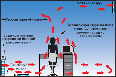

Системы вытесняющей вентиляции
Современные системы вытесняющей вентиляции характеризуются очень низкой скоростью перемещения вентиляционного воздуха (на 100 % состоящего из наружного), подаваемого в помещение снизу или через систему фальшполов, или при помощи воздуховыпускных отверстий на уровне плинтуса или порога. Комнатный воздух обычно поступает к потолочным кондиционерам или по воздуховодам выводится в атмосферу. Системы подачи воздуха такого типа в основном используются для вентилирования, но в определенной степени они могут применяться и для регулирования температуры в помещении в режиме только охлаждения. Системы вытесняющей вентиляции не могут использоваться для отопления помещений, т. к. подача теплого воздуха вызывает замыкание воздушного потока на верхнюю часть помещения. Перемещение воздуха в помещении в основном вызывается естественными всплывающими струями от людей и оборудования. При этом образуется стратифицированный слой теплого загрязненного воздуха, «вытягиваемого» из верхней части помещения.
Во многих современных проектах систем вытесняющей вентиляции приточный воздух используется для регулирования температуры в помещении, однако эта функция может эффективно использоваться только в проектах с очень небольшим расходом холода в зданиях. Большая степень регулирования температуры в помещениях обеспечивается системами вытесняющей вентиляции в промышленных зданиях, в которых холодные сквозняки у пола не имеют такого большого значения и где в самих помещениях находится меньше людей. Основным назначением систем вытесняющей вентиляции является постоянное обеспечение находящихся в помещении людей чистым свежим вентиляционным воздухом и вывод загрязнений из стратифицированной зоны воздуха в верхней части помещения.
Современные системы вытесняющей вентиляции, используемые во многих офисных зданиях, применяются как специальные системы подачи наружного воздуха (DOAS-системы), в то время как зависящие от размера помещения тепловые нагрузки удовлетворяются при помощи систем лучистого отопления. DOAS-системы вытесняющей вентиляции демонстрируют свои наилучшие результаты при регулировании климатических условий и качества воздуха в помещении. Кроме этого, они характеризуются малым потреблением энергии.
Рисунок 2. В системе вытесняющей вентиляции движение воздуха в основном вызывается всплывающими струями |
В системах вытесняющей вентиляции используется принцип, согласно которому осуществляется непрерывный приток в помещение свежего воздуха (рис. 2). Свежий воздух постоянно наполняет помещение, при этом комнатный воздух постоянно вытесняется в верхнюю часть помещения, таким образом в рабочей зоне образуется постоянный объем свежего воздуха. Температура приточного воздуха обычно немного ниже задаваемой температуры в помещении, поэтому перемещающийся с небольшой скоростью воздух равномерно «растекается» в нижней части помещения. Человеческое тело нагревает находящийся вблизи него воздух, благодаря чему возникает подъемная сила, вызывающая постоянное движение воздуха через рабочую зону находящегося в помещении человека. Таким образом, свежий воздух постоянно перемещается через зону дыхания человека.
Основным моментом при использовании систем вытесняющей вентиляции является то, что они, как правило, не предназначены и специально не рассчитаны на обеспечение какого-либо регулирования температуры в помещении. Присущий им небольшой эффект охлаждения является своеобразным «бонусом», зависящим от требований к тепловым нагрузкам в помещении. Если системы вытесняющей вентиляции, использующие воздух с низкой температурой, применяются в качестве систем контроля температуры в помещении, то они могут быть саморегулирующимися (объект, который является более теплым, чем приточный воздух, вызывает более интенсивный подъем над собой всплывающих струй, обеспечивая тем самым «протягивание» мимо себя большего количества более холодного воздуха). В промышленной среде это качество таких систем может быть весьма полезным. Однако в обычных жилых домах ограниченная охлаждающая способность, обусловленная нижним пределом температуры воздуха, протекающего на уровне пола, а также скорость воздуха, выводимого из воздуховыпускных отверстий, может стать ограничением для применения подобных систем.
Системы вытесняющей вентиляции характеризуются следующими факторами:
- Они используются только для вентиляции помещения (обычно вентиляционный воздух на 100 % состоит из наружного воздуха, рециркуляция комнатного воздуха отсутствует).
- Приточный воздух имеет температуру, очень близкую комнатной (обычно на 1–1,6 °C меньшую необходимой комнатной температуры).
- Система спроектирована таким образом, чтобы уменьшить перемешивание воздуха в рабочей зоне помещения; доминирующими факторами перемещения воздуха являются тепловые всплывающие струи.
- Приточный воздух в конечных воздуховыпускных устройствах имеет очень небольшую скорость (обычно меньше 0,2 м/с).
- Наблюдается значительно меньший расход воздуха, по сравнению с системами распределения воздуха под полом.
- Приток воздуха может осуществляться через систему фальшполов или каким-либо иным образом в нижней части помещения.
- Обычно во всех зонах здания используются системы низкого давления с постоянным расходом воздуха.
- Обычно для регулирования температуры воздуха в помещении применяются какие-либо иные средства (в наилучшем случае – системы лучистого отопления или охлаждения).
Преимущества систем вытесняющей вентиляции:
- Приточный воздух обычно не используется для регулирования температуры помещения. Поэтому системы подачи воздуха характеризуются незначительным расходом и несложной инфраструктурой, что обеспечивает экономию капитальных затрат и снижение потребления энергии, необходимой для перемещения воздуха.
- При использовании системы распределения воздуха под полом размеры системы воздуховодов могут быть уменьшены.
- Так как обычно приточный воздух на 100 % состоит из наружного воздуха, общий расход воздуха обычно не превосходит 24 л/с на человека (эмпирическое правило).
- Производится постоянная вытяжка воздуха. При таких условиях применение вентиляторов системы утилизации теплоты позволяет снизить потребление энергии, необходимой как для отопления, так и для охлаждения.
- При размещении под полом устройств подачи воздуха системы вытесняющей вентиляции локальное регулирование приточного воздуха может легко осуществляться изменением положения напольных диффузоров с максимальным учетом схемы помещения и размещения рабочих станций.
- В рабочей зоне помещения может быть обеспечено высокое качество внутреннего воздуха.
- Могут применяться небольшие устройства регулирования приточного воздуха в рабочей зоне, что позволяет уменьшить капитальные затраты.
