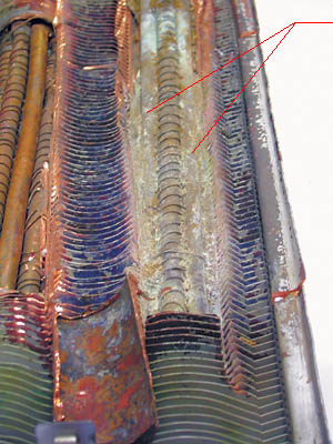

Зона перегрева.
Начало процесса образования внутренних отложений продуктов деструкции моноэтиленгликоля
Рис. 1.
Внешний вид комбинированного (двухконтурного) теплообменника проточного газового котла
Совершенно иначе обстоит дело в поверхностях нагрева теплогенераторов систем отопления, где отдельные участки поверхностей нагрева в топке имеют весьма значительные удельные тепловые напряжения (qF, Вт/м2) как со стороны дымовых газов (часто развитые оребренные поверхности), так и приведенные к внутренней поверхности, охлаждаемой теплоносителем. Например, для настенного газового котла Saunier Duval SD-235 полная геометрическая поверхность оребренного проточного двухконтурного теплообменника (рис. 1) составляет F=4,9м2 при внутренней поверхности гладких труб теплообменника FTP = 0,12 м2. Работа котла в номинальном режиме Q=35 кВт характеризуется средним удельным тепловым напряжением полной поверхности нагрева:
а аналогичная величина в расчете на гладкую поверхность охлаждаемой трубки теплообменника составляет:

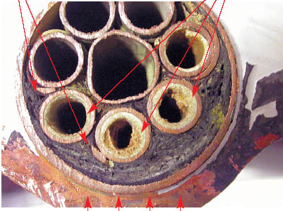

Отложение продуктов термической деструкции моноэтиленгликоля в отопительном контуре комбинированного теплообменника Накипь в контуре горячего водоснабжения комбинированного теплообменника, вызванная перегревом внутренних трубок в зоне отложений
В топку теплогенератора
Рис. 2.
Поперечный разрез комбинированного теплообменника в зоне внутренних отложений

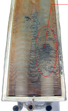

Полученные результаты показывают, что для теплогенераторов с высоконапряженными топками невозможна простая замена воды на ВГТ. Это, в первую очередь, относится к проточным конструкциям котлов (одно- и двухконтурные термоблоки), с наиболее форсированными тепловыми режимами в теплообменниках с высокой степенью оребрения. В то же время необходимо учитывать и режимные особенности работы котлов. Так, для проточных (малоинерционных) котлов, включая настенные, характерно позиционное регулирование «включено/выключено» с максимальными нагрузками, сопровождающими режимы пуска/останова циркуляции теплоносителя, при которых имеют место кратковременные перегревы стенок теплообменника. Это еще более остро ставит задачу исключения перегрева теплоносителя, поэтому в проточных котлах (в том числе одно- и двухконтурных термоблоках) практически однозначно необходимо исключить использование ВГТ.
Смешанные отложения накипи и продуктов деструкции моноэтиленгликоля
Рис. 3.
Продольный разрез комбинированного теплообменника в зоне отложений (смешанные отложения накипи и продуктов деструкции моноэтиленгликоля), отопительный контур
