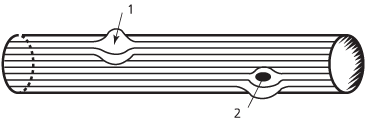

Все магнитные методы диагностики сплошности металла основаны на обнаружении локальных возмущений поля, создаваемых дефектами в намагниченном ферромагнетике. При наличии нарушений однородности структуры и сплошности трубы при ее намагничивании сразу же возникают неоднородности намагниченности и связанные с ними магнитные поля рассеяния как вблизи дефектов, выходящих на поверхность трубы, так и над внутренними дефектами, расположенными под ее поверхностью (рис. 1).
Картина магнитных полей рассеяния около наружных (1) и внутренних (2) дефектов в ферромагнитной трубе
Известно, что при магнитной диагностике трубопроводов наиболее благоприятные условия для выявления глубинных дефектов создаются при намагничивании труб постоянным магнитным полем до индукции технического насыщения.

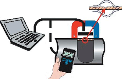

Магнитный интроскоп МИ-20 для наружного обследования трубопроводов коммунальных сетей предназначен для диагностирования линейной части коммунальных трубопроводов, в том числе без удаления защитной изоляции и остановки перекачивания продукта по трубопроводу, при плановых обследованиях и при ремонтных работах. Он основан на регистрации магнитных полей рассеяния от дефектов, возникающих при намагничивании трубопроводов, с помощью передвижных намагничивающих устройств или иным методом, в том числе по остаточной намагниченности. Регистрация осуществляется путем сканирования поверхностного магнитного поля с помощью многоэлементных датчиков, основанных на применении гальваномагнитных магниточувствительных сенсоров. Интроскоп осуществляет цифровую обработку показаний датчиков, восстановление компьютерного изображения поля рассеяния от дефектов. Обработка изображения дефектов и оценка их геометрических параметров осуществляется визуально оператором с параллельной автоматической отбраковкой (рис. 2).
Рисунок 2а.
Принцип построения системы визуализации дефектов трубопроводов

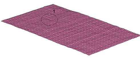

Рисунок 2б.
Изображение магнитного отпечатка язвы диаметром 7 мм и глубиной 4 мм

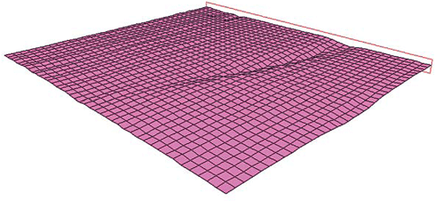

Рисунок 2в.
Изображение отпечатка трещины раскрытием 1 мм и глубиной 5 мм

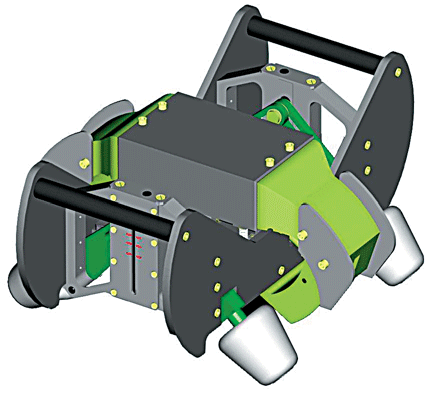

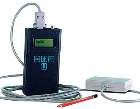

Разработан прибор, позволяющий за счет использования многоэлементных датчиков и электронно-механического сканирования магнитного поля не только регистрировать дефекты, но и определять их геометрические размеры, форму, ориентацию и взаимное расположение. Компьютерная обработка информации дает возможность упростить процесс подготовки отчетов и создать систему архивирования результатов контроля. Магнитный интроскоп позволяет проводить диагностирование без удаления защитной изоляции и остановки работы оборудования, что дает возможность повысить производительность и уменьшить затраты на проведение диагностических работ по сравнению с традиционными методами. Выявляются дефекты типа нарушения сплошности (коррозионные и усталостные трещины, непровары, язвы) при толщине стенки объекта до 20 мм. Интроскоп состоит из передвижного намагничивающего устройства (НУ) на постоянных магнитах (рис. 3а), сканера магнитного поля, видеоконтрольного устройства (ВКУ) для использования в полевых условиях (рис. 3б) или персонального компьютера для стационарных условий.
Рисунок 3а.
Магнитный интроскоп МИ-20 с П-образным намагничивающим устройством
Рисунок 3б.
Сканер и видеоконтрольное устройство интроскопа

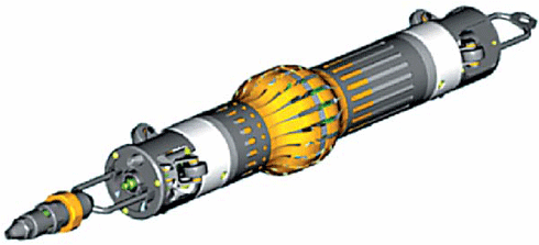

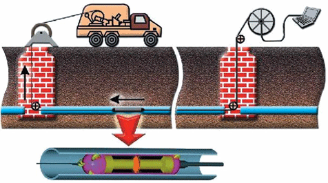

Внутритрубный магнитный интроскоп МИ-31 предназначен для диагностики линейной части коммунальных подземных трубопроводов. Принцип действия основан на намагничивании внутренней поверхности трубопроводов постоянными магнитами или электромагнитами, между полюсами которых находятся много-элементные преобразователи магнитных полей. Внутритрубный магнитный интроскоп осуществляет сканирование магнитного рельефа, возникающего под действием полей рассеяния от дефектов стенки трубопровода, перемещаясь под действием потока воды, газа или с помощью троса и лебедки. Информация о выявленных дефектах записывается в полупроводниковой памяти. Схема контроля подземных трубопроводов путем перемещения внутритрубного магнитного интроскопа с помощью троса и лебедки на расстояние до 4 км показана на рис. 4.
Рисунок 4.
Схема внутритрубного контроля подземных трубопроводов
Такая технология требует вырезания технологических окон в подземном трубопроводе и прекращения транспорта воды. После прекращения инспекции контрольного участка трубопровода технологические окна завариваются или заделываются с помощью отрезка трубы и болтовых соединений. При контроле действующих газоводопроводов на определенных участках предусматривается установка специальных стационарных камер запуска-приемки внутритрубных магнитных интроскопов, использующихся многократно в течение срока эксплуатации водопровода. Основное отличие внутритрубного магнитного интроскопа от известных снарядов, реализующих магнитные методы диагностирования трубопроводов, заключается в использовании многоэлементных преобразователей магнитных полей и электромеханическом сканировании поверхности трубопровода. Применены компьютерные методы оценки геометрических параметров дефектов по окончании контроля участка трубопровода. По изображению осуществляется оценка формы дефектов, их ориентации и взаимного расположения. Выявляются коррозионные, термические и усталостные трещины, язвы, шлаковые и газовые включения, непровары сварных швов. В состав внутритрубного магнитного интроскопа входят намагничивающее устройство на постоянных магнитах или электромагнитах со сканером (при секционном намагничивании их количество определяется диаметром трубопровода), электронный блок, блок питания. Производительность контроля до 0,5 м/с, масса 44 кг. Результаты диагностики остаются в памяти компьютера либо на бумажном носителе.
Конструкция внутритрубного магнитного интроскопа приведена на рис. 5.
