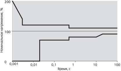

Падениями напряжения называются кратковременное уменьшение в амплитуде (СКЗ RMS) напряжения, которые длятся от доли секунды до нескольких секунд. Провалы характеризуются по продолжительности и падению напряжения, т. е. величине номинального напряжения (СКЗ), которое остается во время падения (%). Следует обратить внимание на то, что очень короткий, но полный сбой в электроснабжении учитывается в статистике как падение напряжения.
Кривая Совета информационных технологий (ITIC), ранее известная как кривая Ассоциации производителей компьютеров и оборудования для офисов (CBEMA), описывает терпимость оборудования к возмущениям напряжения любых типов (рисунок). Сплошные линии показывают максимальное и минимальное напряжение, не приводящее к сбою в работе оборудования по отношению к времени. К примеру, для оборудования для обработки данных допускается повышенное напряжение, в 5 раз превышающее номинальное на протяжении 100 мкс, но только 20 % повышенного значения напряжения на протяжении 10 мс. Что касается пониженного напряжения, полная потеря электроснабжения допускается на протяжении промежутка времени до 20 мс (один цикл), но для 100 мс минимальное удержанное напряжение должно составлять не менее 70 % от номинального. Кривая изначально была создана для того, чтобы помочь пользователям компьютерного оборудования решить споры и проблемы, связанные с качеством электроэнергии, с поставщиками электричества. После введения некоторых стандартных требований применительно к типовым компонентам и оборудованию стало гораздо легче определять путем местных замеров, было ли качество электроэнергии допустимым или нет. Отметим, что кривая ITIC представляет слишком оптимистичный взгляд на деструктивные возможности сетей электроснабжения!
Рисунок.
Кривая ITIC
