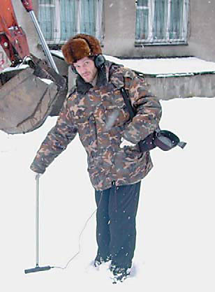

Жесткие меры в отношение последних дали положительные результаты. Несмотря на то что количество утечек возросло по сравнению с предыдущим отопительным сезоном, общий расход воды был снижен. Для облегчения поиска утечек предприятием был приобретен течетрассопоисковый комплект фирмы «Техноас». Летом при проведении ремонтных работ на теплотрассах он использовался для выявления сторонних коммуникаций, сейчас нарабатываются приемы поиска утечек. В программу по проверке знаний слесарей наружных сетей включены вопросы по специфике поиска и о характерных признаках, с помощью которых можно ускорить течепоиск.
Приборы фирмы «Техноас» используются для поиска утечек и проведения ремонтных работ

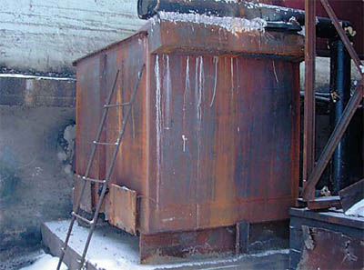

Водогрейный котел на твердом топливе мощностью 1 МВт
Топливо. По аналогии с водой и электроэнергией на все участки были доведены цифры планового нормативного расхода топлива. Однако в данном случае определяющим стало строгое соблюдение температурного графика, т. к. заманчиво вместо поиска утечки снизить параметры и выйти на плановый расход. При утечках перерасход ресурсов взаимосвязан – большое количество подпиточной воды требует большее количество топлива для ее подогрева. Иногда, когда поиск утечки затягивался, мастерам ежедневно доводились данные не только по количеству перерасходованной воды, но и по количеству топлива, «утекающего» вместе с этой водой.
В ходе первого отопительного сезона была выявлена еще одна проблема. На предприятии есть относительно большие котельные, где установлены котлы КЕ и ДКВР с достаточно высокой производительностью, и котельные малой мощности, которые передавались различными ведомствами вместе с жилищным фондом. Их невозможно было переключить на большие котельные из-за территориальной удаленности или по иным причинам. На этих котельных ранее были установлены котлы типа «Универсал», «Энергия», «Минск» и подобные им, которые по мере износа повсеместно заменялись так называемыми котлами Ломакина, единственным преимуществом которых было то, что их легко изготовить и установить с помощью подручных средств.
Но из-за низкого КПД снижалась установленная мощность, возрастали удельные нормы расхода топлива. Так, в результате замены на котельной № 3 четырех котлов «Универсал» на котлы Ломакина была снижена на 30 % установленная мощность, которая оказалась ниже присоединенной нагрузки, но размеры котельной не позволяли установить дополнительные котлы. В результате, работая в холодные месяцы с полной загрузкой, кочегары не могли поднять температуру. Специально для установки на эту котельную, исходя из габаритов помещения, был разработан котел мощностью 1 МВт с высокой степенью экранирования, наличием конвективной зоны и, следовательно, более высоким КПД. Это позволило поднять температуру сетевой воды до необходимых параметров, и поскольку котел получил хорошие отзывы кочегаров, он был установлен еще на нескольких котельных.

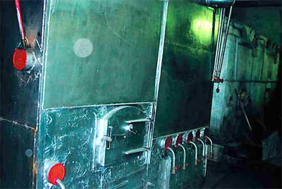

После ремонта котлов и установки дополнительных экономайзеров на котельной № 14 жалобы населения прекратились
Расход топлива позволила снизить установка экономайзеров на некоторых котлах, где их не было. На двух котельных, где установлены водогрейные котлы типа ТВГ, нагрев мазута осуществлялся паром с помощью специально установленных паровых котлов Е 1/9. Сейчас там установлены дополнительные экономайзеры и отрабатываются схемы прогрева мазута горячей водой, нагреваемой в экономайзерах. Это позволит существенно снизить расход жидкого топлива.

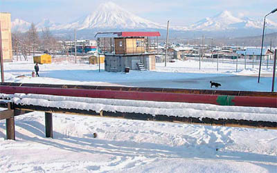

Впервые в коммунальной энергетике Камчатки на нашем предприятии при капитальном ремонте сетей отопления и горячего водоснабжения применили пенополиуретановую теплоизоляцию. Пенополиуретановые скорлупы применяли и для замены поврежденных участков изоляции надземных тепловых сетей.

Впервые в коммунальной энергетике Камчатки использовалась ППУ-изоляция
