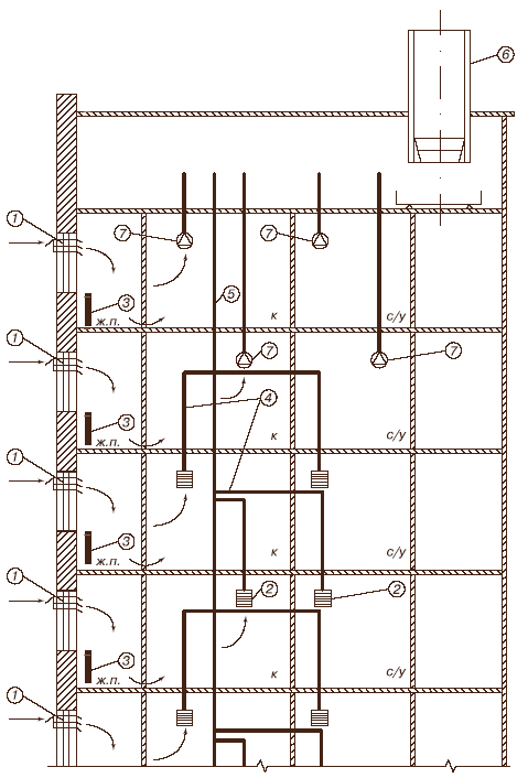

Рисунок 1. Схема системы естественной вентиляции с раздельными и общим сборным вытяжным каналом в здании с теплым чердаком |
В докладе Н. М. Пукемо [10] был представлен опыт реконструкции системы естественной вентиляции типового 17-этажного дома. Необходимость реконструкции вызвана установкой в доме современных окон с большим сопротивлением воздухопроницаемости и неработоспособностью существующей системы вентиляции в новых условиях. В доме система естественной вентиляции была заменена на систему механической вытяжной вентиляции с естественным притоком воздуха. Вентиляционные каналы в доме не менялись. Приток воздуха в жилые помещения осуществлялся через регулируемые приточные клапаны. Клапан специально рассчитан на естественный приток наружного воздуха в дома с механической вытяжной вентиляцией и устанавливается в наружной стене. Клапан оборудован моющимся воздушным фильтром и шумоглушащей насадкой. Испытание системы показало ее устойчивую работу, простоту наладки на проектные расходы воздуха. В процессе испытаний была выявлена значительная воздухопроницаемость в стыках панелей перекрытий.
В рамках программы ТАСИС ERUS-9705 «Энергосбережение в строительном секторе. Совершенствование проектирования зданий в целях снижения теплопотерь» [11] были разработаны предложения по реконструкции систем вентиляции существующих жилых зданий (5- и 9-этажных). При реконструкции предлагалось заменить систему естественной вентиляции на систему механической вытяжной вентиляции с естественным притоком воздуха. Предложения предусматривали замену существующих вентиляционных каналов на новые.
Система вентиляции дает возможность индивидуального регулирования воздухообмена в квартире. Аэродинамическая устойчивость вентиляционной сети обеспечивалась применением вытяжного вентилятора с регулируемым приводом. Управление вентилятором осуществляется по датчику давления, установленному в нижней зоне сборного вытяжного канала.
В 2003 году в 18-этажном жилом доме на 260 квартир (г. Москва, ул. Красностуденческая, д. 6) была применена поквартирная регулируемая приточно-вытяжная система механической вентиляции с утилизацией тепла вытяжного воздуха [12].
Специально выполненные расчеты воздушного режима 17-этажного жилого дома [13] позволили оценить величину и влияния инфильтрации на воздухообмен в течение отопительного периода в квартирах с «герметичными» окнами и входными дверями. Расчеты позволили сформулировать требования к воздухопроницаемости ограждающих конструкций, обеспечивающих аэродинамическую устойчивость систем вентиляции, и минимизировать ее разрегулированность в течение отопительного периода.
Технические рекомендации составлены по функциональному принципу и включают в себя положения по санитарно-гигиенической и пожарной безопасности систем, возможным схемам организации вентиляции, применяемым материалам и оборудованию. В рекомендациях представлены 9 схем вентиляции; установлена область их предпочтительного применения; изложены принципы расчета систем с примерами.
