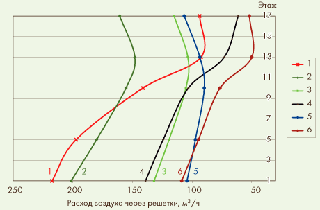

Рисунок 3.
Расходы воздуха через вытяжные решетки в здании с холодным чердаком при разных температурах наружного воздуха
1 – при отсутствии ветра, температуре наружного воздуха –28 °С
2 – при скорости ветра 4,9 м/с, температуре наружного воздуха –28 °С
3 – при скорости ветра 3,8 м/с, температуре наружного воздуха –3,1 °С
4 – при отсутствии ветра, температуре наружного воздуха –3,1 °С
5 – при скорости ветра 3,8 м/с, температуре наружного воздуха 5 °С
6 – при отсутствии ветра, температуре наружного воздуха 5 °С
Из рис. 2 видно, что умеренное падение температуры воздуха в теплом чердаке (до указанных выше температур) практически никак не сказывается на воздухообмене квартир нижних этажей и немного (на 10—15 % при tн = –28 °С и на 20—25 % при tн = 5 °С) снижает воздухообмен верхних этажей. Понятно, что при незначительном располагаемом давлении для верхних этажей в расчетный для вентиляции период при безветренной погоде сокращение располагаемого давления еще и за счет понижения температуры на теплом чердаке нежелательно, но не фатально. При ветре воздухообмен квартир верхних этажей, расположенных на наветренном фасаде, и двухсторонних квартир увеличивается, понижение температуры теплого чердака сказывается значительно меньше даже для верхних этажей.
В здании без теплого чердака, с выбросными шахтами, возвышающимися над полом холодного чердака на 3 м, воздухообмены незначительно ниже, чем в здании с теплым чердаком, что видно из рис. 3.

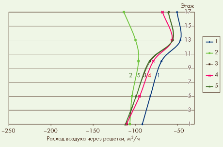

Несанкционированное открывание дверей из лестничной клетки в теплый чердак при tн = –28 °С мало сказывается на работе системы вентиляции, что следует из рис. 4. Дополнительное открывание дверей в квартиру верхнего этажа, в приквартирный холл, на лестницу, улицу также не приводит к значительным переменам. При расчетной для вентиляции tн = 5 °С и безветрии влияние открывания дверей также мало. Однако при появлении ветра и открывании двери на чердак весьма вероятны случаи опрокидывания вентиляции на верхних пяти этажах.
Рисунок 4.
Расходы воздуха через вытяжные решетки при разных вариантах открытия дверей на чердак при температуре наружного воздуха 5 °С
1 – при отсутствии ветра, закрытых дверях на чердак
2 – при скорости ветра 3,8 м/с, закрытых дверях на чердак
3 – при отсутствии ветра и открытой двери на чердаке
4 – при отсутствии ветра, открытой двери на чердак, в квартире и в холле
5 – при отсутствии ветра, открытой двери на чердак, на лестничную клетку и на входе в здание
Указанные результаты не отменяют общепризнанных для всех видов систем естественной вентиляции пожеланий грамотно проектировать саму систему вентиляции и иметь индивидуальные вентиляторы в индивидуальные каналы для последних этажей. При этом желательно иметь в виду, что при установке приточных клапанов сопротивление вентиляционного тракта увеличивается и число верхних этажей, где нужны вентиляторы, может возрасти до четырех.

1. Система естественной вентиляции в жилых домах с теплым чердаком может работать без опрокидывания даже при снижении температуры воздуха на чердаке в расчетный зимний период (при tн = –28 °С) до 5 °С и в расчетный период для вентиляции при температуре наружного воздуха 5 °С до 12 °С.
2. Открывание дверей на чердак мало сказывается на вентиляции квартир весь отопительный период при безветренной погоде. При наличии ветра опрокидывание вентиляции на верхних пяти этажах может наблюдаться при температурах наружного воздуха выше 0 °С.
