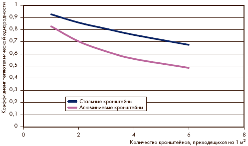

Рисунок 1. Зависимость коэффициента теплотехнической однородности от количества кронштейнов, приходящихся на 1 м2 фасада. При площади поперечного сечения кронштейна 2 см2 |
На рис. 1 представлены результаты расчетов коэффициента теплотехнической однородности при изменении количества кронштейнов, приходящихся на 1 м2 фасада. Площадь поперечного сечения кронштейна принята равной 2 см2.
Количество кронштейнов существенно влияет на значение коэффициента теплотехнической однородности: при увеличении количества кронштейнов от 1 до 4 этот коэффициент снижается с 0,93 до 0,76 в случае выполнения кронштейнов из стали и с 0,83 до 0,56, если кронштейны выполнены из алюминия. В действительности количество кронштейнов вряд ли будет ниже 2, в большинстве случаев их будет более 3. В таких случаях значение коэффициента теплотехнической однородности будет менее 0,8, если кронштейны выполнены из стали, и менее 0,6, если кронштейны выполнены из алюминия.

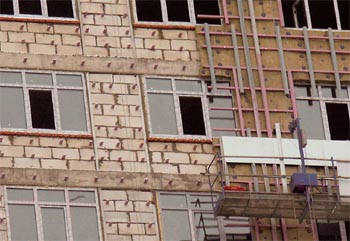

Рисунок 2. Число кронштейнов составляет примерно 6 шт. на 1 м2. Кроме того, конструкция содержит теплопроводные включения. Значение коэффициента теплотехнической однородности не более 0,5 |

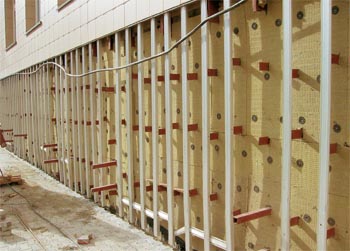

На практике часто наблюдается применение большого числа кронштейнов (рис. 2 и 3). Поэтому коэффициенты теплотехнической однородности могут иметь довольно низкие значения, что означает плохое использование теплозащитных свойств утеплителя.

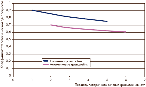

Другим параметром, влияющим на значение коэффициента теплотехнической однородности, является площадь поперечного сечения кронштейнов. На рис. 4 представлены результаты расчетов при изменении площади поперечного сечения кронштейнов. На 1 м2 фасада приходится два кронштейна.
Рисунок 3. Число кронштейнов составляет примерно 10 шт. на 1 м2. Значение коэффициента теплотехнической однородности не более 0,5 |

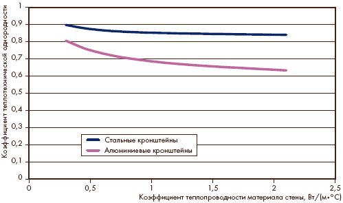

Теплопроводность конструкционного слоя также влияет на значение коэффициента теплотехнической однородности. В случае использования стальных кронштейнов это влияние невелико. Зато для алюминиевых кронштейнов оно значительно. На рис. 5 приведена зависимость коэффициента теплотехнической однородности от коэффициента теплопроводности конструкционного слоя. Значения коэффициента теплотехнической однородности при теплопроводности конструкционного слоя меньше 0,35 Вт/(м•°С) на графике не приведены, т. к. им соответствуют ячеистые или особо легкие бетоны. Их прочность чаще всего недостаточна и требует смены конструктивного решения крепления облицовки, поэтому расчеты не могут корректно сравниваться с остальными результатами.

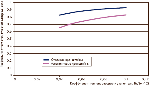

Увеличение теплопроводности материала теплоизоляционного слоя ведет к увеличению коэффициента теплотехнической однородности конструкции (рис. 6). Этот эффект хорошо известен, он проявляется тем отчетливее, чем больше различаются коэффициенты теплопроводности теплоизоляционного материала и материала кронштейна. Поэтому значение коэффициента теплотехнической однородности наиболее чувствительно к увеличению теплопроводности утеплителя в случае применения алюминиевых кронштейнов в области малых значений коэффициента теплопроводности утеплителя. Следует отметить, что хотя с возрастанием коэффициента теплопроводности утеплителя значение коэффициента теплотехнической однородности также растет, приведенное сопротивление теплопередаче снижается.
Рисунок 5. Зависимость коэффициента теплотехнической однородности от коэффициента теплопроводности конструкционного слоя. При количестве — 2 кронштейна на 1 м2 фасада. При площади поперечного сечения кронштейна 2 см2 |

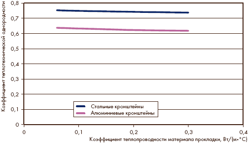

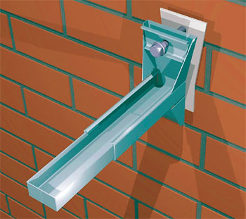

В месте крепления кронштейна к стене часто устанавливается прокладка из поливинилхлорида, паронита или иного материала (рис. 7). Считается, что эта прокладка является теплоизоляционной, разрывает «мостик холода» и, следовательно, повышает коэффициент теплотехнической однородности системы, что очень существенно при применении алюминиевых кронштейнов.
В связи с актуальностью данного вопроса была рассчитана и на рис. 8 приведена зависимость коэффициента теплотехнической однородности от коэффициента теплопроводности теплоизоляционной прокладки. Толщина теплоизоляционной прокладки принята равной 6 мм. При проведении этих расчетов было принято, что на 1 м2 фасада приходится 2 кронштейна площадью поперечного сечения 6 см2, что заметно больше, чем у большинства распространенных кронштейнов. Чем больше эта площадь, тем больший поток теплоты уходит через кронштейн и тем заметней должно быть влияние теплоизоляционной прокладки. Однако расчеты показали, что при изменении термического сопротивления теплоизоляционной прокладки в 5 раз, коэффициент теплотехнической однородности изменяется на 1,5–2 %. Такое влияние нельзя признать существенным. Незначительное влияние теплоизоляционной прокладки объясняется малой, по сравнению с металлом, теплопроводностью материала конструкционного слоя, а также значительной площадью основания кронштейна.
