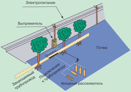

Еще один способ, предохраняющий металл от агрессивности почвы, – это защита «индуцированным током». Для этого используется внешний источник постоянного тока, который идет от питающего устройства, состоящего из трансформатора и выпрямителя. Положительный полюс питающего устройства подключен к анодному рассеивателю (заземление, состоящее из графитового или железосодержащего анода), отрицательный – к трубопроводу, представляющему объект защиты. Передаваемый защитный ток определяется параметрами трубопровода (длина, диаметр, имеющаяся степень изоляции) и степенью агрессивности почвы. Ток, рассеиваемый заземлением, создает электрическое поле, обволакивающее трубу и понижающее его потенциал, что и дает защитный эффект. Надежность и эффективность катодной защиты обеспечиваются, в том числе, периодическим осмотром сети, проверкой работоспособности используемого оборудования и своевременным устранением неисправностей.

Катодная защита «индуцированным током»
Для организации такой защиты требуется генератор постоянного тока, к отрицательному полюсу которого подключается защищаемый трубопровод. Положительный полюс соединяется с системой анодных рассеивателей, заглубленных на том же участке почвы.
Соединительный кабель должен иметь низкое электрическое сопротивление и хорошую изоляцию. Электрический ток, производимый генератором, посредством анодов передается в почву и поступает на трубопровод. Трубопровод выполняет роль катода и таким образом защищается от коррозии. Ток идет по следующему маршруту: электрогенератор – соединительный кабель – электрод-рассеиватель – грунт – защищаемая металлическая структура – соединительный кабель – электрогенератор. Используемые аноды – малорасходуемого типа (как правило, графитовые или железосодержащие) – заглубляются на 1,5 м на расстоянии 50–100 м от трубопровода. Генератор постоянного тока (125–500 Вт) обычно состоит из выпрямителя тока, питающегося от электросети через трансформатор.
