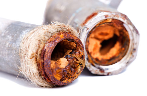

Биопленки и коррозия
Рост биопленки может увеличить очаговую коррозию в чугунных трубах путем изменения концентрации кислорода и электрического потенциала4.
Хотя рост биопленки, содержащей определенные типы колоний бактерий, может быть полезным в качестве барьера для коррозии в водопроводе, обычно биопленка интенсифицирует коррозию железа5. Кроме того, анаэробные сульфатвосстанавливающие бактерии могут способствовать микробиологически индуцированной коррозии из-за сульфидного газа, который ускоряет процессы коррозии.
Некоторые микробы, такие как актиномицеты и железные и серные бактерии, распространены в биопленках, образующихся в трубопроводах. Они могут отсоединяться от стенок, попадать в воду и размножаться в системе, часто приводя к проблемам вкуса, цвета и запаха питьевой воды.

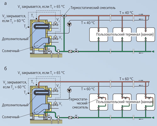

Выбор схемы распределения
Две возможные схемы приготовления и распределения горячей бытовой воды, которые получили наибольшее распространение, представлены на рис. 1. Вариант «а» использовался чаще всего, пока действовало ограничение на температуру рабочих сетей 48 °C. Термостатический смеситель в этой схеме монтируется на выходе из водогрейного котла, что обеспечивает поддержание температуры в установленных пределах.
Намного более эффективной в данный момент считается схема «б», предусматривающая непосредственное распределение горячей воды, имеющей «антилегионеллезную» температуру на уровне 60 °C: термостатические смесители – не меньше одного на каждую пользовательскую точку – располагаются в сети на самых отдаленных участках, это ограничивает риск появления бактерий легионеллы одним конкретным водоразбором, а именно душевой лейкой или аэратором крана раковины. Обслуживать эти две точки намного проще и эффективней, поскольку доступ к ним обеспечен и их очистку можно производить соответствующими чистящими средствами либо, например, пламенем спиртовки, как практикуют, в частности, сотрудники лабораторий, берущие пробы воды на анализ. Обработка, разумеется, проводится силами квалифицированных специалистов.
Можно утверждать, что таким образом риск возникновения в воде бактерий будет существенно снижен, но избежать его полностью не представляется возможным, так как смесители контактируют и с атмосферным воздухом, и с холодной водой (последняя, кстати, также выступает разносчиком микроорганизмов).
Рисунок 1. Схемы приготовление и распределения горячей санитарной воды в сравнении: а – централизованный термостатический смеситель; б – смеситель непосредственно перед точкой водоразбора |
На рис. 1 показана концепция двух схем с учетом проведения бактериологической профилактики – сетевой и термической: особая конфигурация водогрейных котлов и соответствующих соединений, предотвращающая смешение уже подготовленной для подачи пользователю горячей воды и вновь поступающей для нагрева холодной. Разогретый до оптимально горячей температуры слой воды всегда находится в верхней части бака котла, откуда забирается в распределительную сеть, при этом дополнительный модуль поддерживает в нем постоянную «антилегионеллезную» температуру. Змеевик теплообменника, использующего для нагрева воды солнечную энергию, направлен вниз в толщу подаваемой на нагрев холодной воды, чтобы имелась возможность использовать для горячего водоснабжения в том числе солнечную энергию. Понятно, что температура слоя, нагреваемого за счет солнечной энергии, будет варьироваться в силу переменчивости интенсивности излучения солнца. Погодные условия, позволяющие нагреть воду до «антилегионеллезной» температуры только с помощью солнца, складываются достаточно редко. Поэтому, перед тем как вода попадет в распределительный контур, ее подогреет до нужной температуры дополнительный водонагревающий модуль – это в совокупности должно предотвратить возникновение бактерий легионеллы.
Регулирующие термостаты Т1 и Т2 занимают стратегическое положение, обеспечивая подачу на теплообменники тепла в необходимом количестве.
