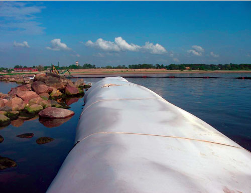

В 80-е годы ХХ века в Европе была опробована технология обезвоживания осадка в геосинтетических тубах (замкнутых крупноразмерных геосинтетических оболочках), в основе которой лежит принцип разделения частичек смеси методом гравитационного осаждения. В настоящее время данная технология, зарекомендовавшая себя положительным образом, приобретает все большую популярность, так как позволяет избежать чрезмерных расходов и обеспечить улучшение экологической обстановки.
По классификации данные изделия можно отнести к подклассу «Геосинтетические оболочки» класса «Геосинтетические материалы»: они представляют собой полимерные тканые сшивные геосинтетические замкнутые фильтрующие оболочки технического назначения. Использование контейнеров из геотекстиля является эффективным вариантом обезвоживания на месте, требует ограниченного набора специального оборудования, характеризуется низкими капитальными затратами и эксплуатационными расходами.

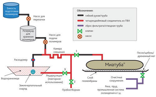

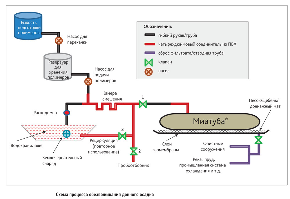

Схема процесса обезвоживания донного осадка |
Геотубы построены из полипропиленовых нитей, разработанных специально для обезвоживания. Высокая скорость фильтрации позволяет быстро обезвоживать осадок.
Спектр применения геосинтетических туб достаточно обширен, они предназначены:
- для обезвоживания природных и техногенных гидросмесей (пульпа, шлам, осадок, донные отложения и другие);
- для очистки растворов, процессных и сточных вод от механических включений и примесей;
- для строительства грунтовых (в том числе защитных и несущих) сооружений под водой, в зоне подтопления и на суше;
- для складирования сухих и обезвоженных минеральных и других материалов.

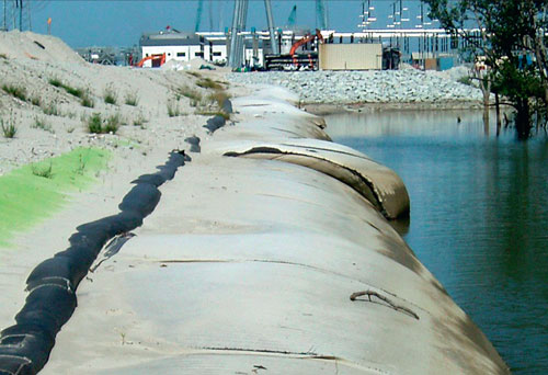

Обезвоживание коммунального осадка
В настоящее время практически на всей территории России и стран СНГ достаточно остро стоит проблема ликвидации накопленного десятилетиями коммунального осадка на иловых площадках и полигонах. В первую очередь серьезно затрагивается экологический аспект в связи с химическим составом осадка (в котором часто обнаруживаются в том числе тяжелые металлы, аммонийный азот и фосфор) и наличием неприятного запаха. Подобные иловые хранилища также загрязняют грунт и грунтовые воды. Это оказывает негативное влияние на флору и фауну и снижает качество жизни населения.
![Возможности использования объемных обезвоживающих (фильтрующих) конструкций на основе геотуб](/for_spec/articles/33/6784/2.jpg)
Для серьезной экономии расходов на утилизацию требуется обезвоживание осадка из-за значительной влажности осадка вследствие его частичного биологического разложения во времени и воздействия атмосферных осадков.
Технология обезвоживания осадка с использованием геотуб включает в себя ряд операций. В первую очередь особую роль играют: дренажная площадка, насосное оборудование, система питающих пульпопроводов, а также подбор типа и геометрических параметров геотуб исходя из особенностей их размещения. Дренажная площадка устраивается из принятых проектом материалов с обеспечением продольного и поперечного уклона. При необходимости предусматриваются мероприятия по доставке возвратных вод в очистные сооружения в зависимости от химического и минералогического состава осадка. После этого устанавливается насосное оборудование, монтируются питающие пульпопроводы, при необходимости в систему встраивается дозирующее оборудование для флокулянтов. Затем геотубы крепятся на дренажной площадке с помощью вшитых крепежных петель (для обеспечения стабильности их геометрического положения в процессе заполнения осадком), после чего к ним подсоединяются питающие пульпопроводы. Заполнение геотуб осадком обычно осуществляется в несколько этапов, каждый раз не выше максимально допустимой высоты свода тубы, прописанной для каждого типоразмера туб на основании прочностных расчетов. После этого заполняются следующие пустые тубы, а к уже заполненным возвращаются после частичной консолидации осадка с уменьшением его объема. Обычно консолидация осуществляется до достижения тугопластичной консистенции. По завершении технологических процессов заполнения геотуб и консолидации осадка осуществляется либо захоронение кека (обезвоженного осадка) непосредственно в уложенных геотубах (с их покрытием растительным грунтом при необходимости), либо ткань геотуб распарывается и кек увозится на полигон.

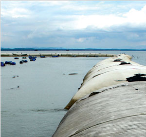

Обезвоживание донного осадка
Одной из наиболее часто применимых областей использования геотуб является обезвоживание донного осадка. Геотубы успешно применяются для очистки и экологической реабилитации прудов, рек и других водных объектов, проведения дноуглубительных работ в портовых сооружениях и морских акваториях, увеличения емкости прудов рыболовных хозяйств, а также для добычи сапропеля с целью его последующего использования в качестве ценнейшего удобрения.
Для обеспечения высокой эффективности обезвоживания донных осадков и ускорения сроков консолидации применяются специальные полимерные флокулянты. Их тип и оптимальная концентрация подбираются по результатам лабораторных испытаний для конкретного обезвоживаемого осадка. Применение флокулянтов обеспечивает снижение времени и повышение эффективности консолидации благодаря обеспечению частичного высвобождения химически связанной воды.
![Возможности использования объемных обезвоживающих (фильтрующих) конструкций на основе геотуб](/for_spec/articles/33/6784/3.jpg)
При небольших объемах работ по очистке донных илов допускается закачка осадка без флокулянтов при определенной потере качества обезвоживания и увеличении сроков технологического процесса.

Технологический комплекс обезвоживания водных суспензий в геосинтетических тубах представлен простым набором технических средств:
- шламовый насос, подающий пульпу с напором от 0,5 атм;
- станция приготовления и объемного дозирования рабочего раствора флокулянта;
- комплект полимерных трубопроводов, включая плоскосворачиваемые (пожарные) рукава, для подачи пульпы в геотубы;
- комплект геосинтетических туб, соразмерный количеству и водоотдающим свойствам дисперсной фазы в составе пульпы;
- дренажная площадка, на которой осуществляется укладка геотуб с обязательным условием отведения выделяющегося фильтрата на доочистку от растворенных загрязняющих веществ.
Немаловажным элементом процесса обезвоживания водных суспензий в геотубах является технический регламент, определяющий оптимальный порядок выполнения работ – от выбора дренажной площадки до порядка подачи пульпы, дозировки рабочего раствора флокулянта, первичного заполнения геосинтетических туб и их многократной дозаправки. В технический регламент также входит порядок многослойной укладки туб, позволяющий сформировать склад обезвоженного отхода или продукции высотой до 6 м от верха дренажной площадки. Послойная укладка геотуб позволяет сформировать компактный склад обезвоженного отхода или продукта.
