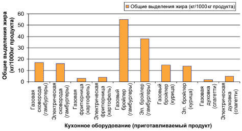

График на рис. 1 демонстрирует общее количество жира, выделяющегося при приготовлении блюд на различном кухонном оборудовании.

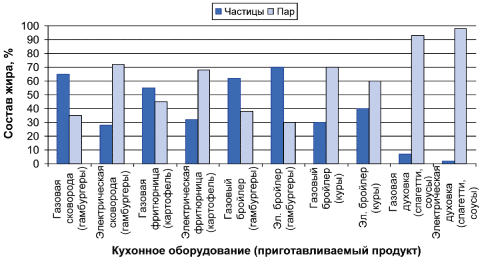

Рис. 2 отображает качественный состав жира в виде пара и частиц.

Рисунок 1. Общее количество жира, выделяющегося при приготовлении блюд на различном кухонном оборудовании |
Рисунок 2. Качественный состав жира в виде пара и частиц |

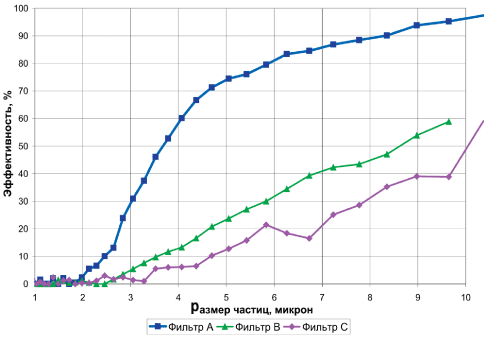

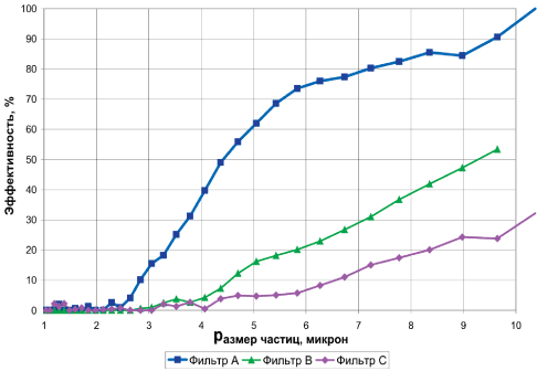

Результаты измерений приведены на рис. 6–8 для трех значений удельного разного расхода воздуха на единицу длины фильтра.
Эти три удельных расхода воздуха, как правило, соответствуют условиям применения этих фильтров для кухонного оборудования легкого, среднего и тяжелого назначения.
Как свидетельствуют графики на рис. 6–8, ни один из механических фильтров не эффективен в улавливании частиц диаметром менее 2,5 микрон. Конструкция фильтра оказывает значительное влияние на эффективность в диапазоне частиц от 2,5 до 10 микрон.
Так, мультициклонный фильтр задерживает, как минимум, вдвое больше частиц, чем лучший из фильтров дефлекторного типа, при расходе воздуха 420 л/(с•м). Разница в эффективности фильтров увеличивается до трех раз при меньшем удельном расходе удаляемого воздуха.
Характерно, что для всех трех фильтров прослеживается закономерность увеличения эффективности с увеличением расхода воздуха. Это является следствием увеличения перепада давления при прохождении загрязненного потока воздуха через фильтр.
Следует отметить, что при прохождении воздуха через фильтры А и В перепады давления приблизительно одинаковы, а потери давления фильтра С приблизительно в два раза ниже при одинаковом удельном расходе воздуха.

Рисунок 6. Эффективность фильтров при удельном расходе удаляемого воздуха 220 л/(с•м) |
Рисунок 7. Эффективность фильтров при удельном расходе удаляемого воздуха 300 л/(с•м) |
Рисунок 8. Эффективность фильтров при удельном расходе удаляемого воздуха 420 л/(с•м) |

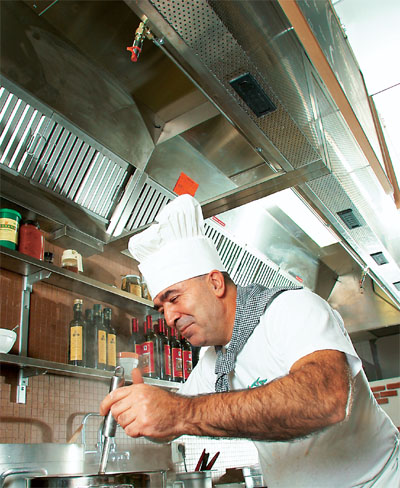

На рис. 8 приводится фотография кухонного отсоса с ультрафиолетовой (УФ) системой очистки выбросов. Кассеты со специальными лампами, излучающими ультрафиолетовые лучи спектра UV-C (длиной волны менее 280 nм), устанавливаются, как правило, непосредственно в полости кухонного отсоса за механическими фильтрами по ходу воздуха.

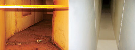

Опыт эксплуатации УФ-отсосов фирмы «Халтон» на кухне трансокеанского суперлайнера «Queen Mary II» доказал эффективность этой системы.
Для сравнения только часть кухонных отсосов была оборудована УФО-системой. После года эксплуатации системы исследовали состояние вытяжных воздуховодов, ведущих из камбуза корабля. Рис. 10 наглядно отображает разницу: воздуховоды, присоединенные к кухонным отсосам без (фотография слева) и с УФО-установкой (фотография справа).
Рисунок 9. Результат эксплуатации вытяжных воздуховодов на суперлайнере «Queen Mary II» без ультрафиолетовой системы (снимок слева) и с кухонными отсосами, оборудованными УФО-установкой (снимок справа) |

Рисунок 10. Кухонный отсос с ультрафиолетовой установкой |
