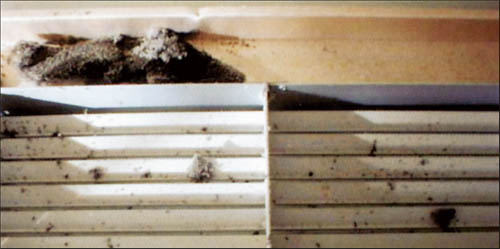

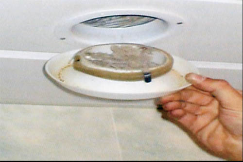

Вентиляционный диффузор
Рисунок 3.

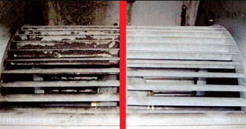

Вентилятор до и после обработки
Рисунок 5.

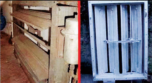

Заслонка до и после обработки
Рисунок 6.

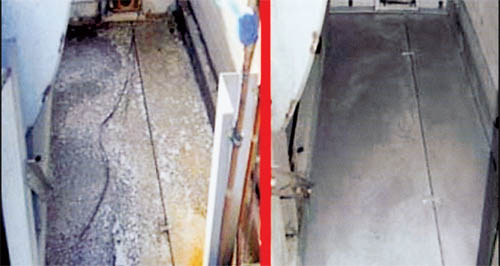

Воздуховод до и после обработки
Рисунок 7.

• проведение очистки всего воздуховода через воздухозаборные отверстия, используя микроспрей и раствор антибактериального вещества, направляя их непосредственно в воздушный поток;
• промывание водой с применением антибактериального вещества.
Обработка вентиляционных воздуховодов
Обработка состоит из двух разных операций: очистки и дезинфекции.
Очистка с помощью «технонетейра» – прибора, который состоит из щупа и оголовка с поворотом назад под углом 45°, который вставляется в воздуховод и подает сжатый воздух, при этом все удаленные материалы остаются внутри воздуховода в виде взвеси. При одновременном воздействии подаваемого щупом сжатого воздуха и создаваемого вытяжным вентилятором потока воздуха обеспечивается полное удаление всех загрязнений из воздуховодов в резервуар для сбора грязи.
