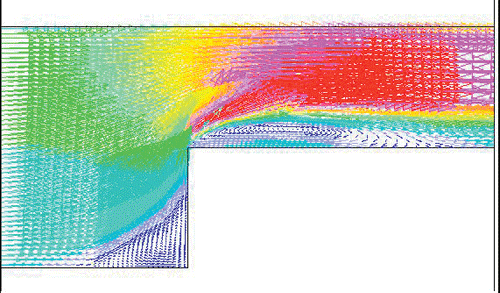

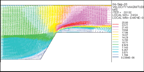

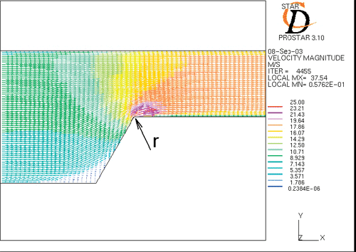

Одной из простых была задача оптимизации входа воздуха в канальный вентилятор. В базовом варианте вход представляет собой внезапное одностороннее сужение. Придавая передней стенке некоторый угол наклона и не выходя за габариты вентилятора, коэффициент местного сопротивления (x) удалось уменьшить с 0,31 до 0,19. Затем, скругляя вершину угла, образованного передней и горизонтальными стенками x снизили с 0,19 до 0,0418 при радиусе скругления r = 5 мм. В итоге x удалось снизить в 7,4 раза. Скоростные поля показаны на рис. 1, 2, 3.
Рисунок 1. Угол наклона передней стенки a = 0° |
Рисунок 2. Угол наклона передней стенки a = 30° |
Рисунок 3. Угол наклона передней стенки a = 30°, радиус скругления r = 5 мм |
Отметим, что потери давления при внезапном сужении канала, полученные в результате численного моделирования и из эксперимента [2], отличаются всего на 2 %. При этом не ставилась задача верификации программы STAR-CD, т. к. данный гидродинамический пакет прошел всестороннее тестирование и уже много лет успешно применяется во всем мире. Вместе с тем, было интересно и приятно узнать о практически абсолютном совпадении независимо полученных результатов.

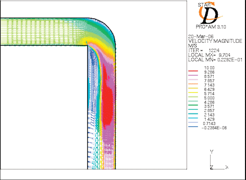

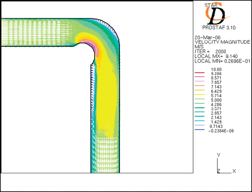

Вторая задача формулировалась следующим образом. Необходимо рассчитать течение в прямоугольном отводе на 90° при условии, что на внутреннем радиусе стенки отвода образуют прямой угол (рис. 4, 5).
Рисунок 4. Течение в отводе прямоугольного канала |
Рисунок 5. Течение в отводе прямоугольного канала с цилиндрической вставкой, поджимающей поток |
Как видно из рис. 5, внутрь канала в соответствии с рекомендациями [3] введена цилиндрическая поверхность.
Отвод перестал быть генератором акустического шума, аэродинамическое сопротивление отвода с поджатым проходящим сечением снизилось более чем в 2 раза. В результате, сохраняя простую и дешевую технологию изготовления отвода, удалось придать ему аэродинамическое и, как следствие, акустическое совершенство.

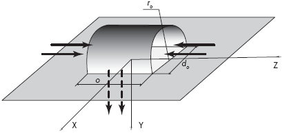

Нами было изучено течение, формирующееся при выходе из прямоугольного отверстия, перекрытого аркой (рис. 6). Диапазон изменения do/lo = 1/1 ÷ 1/6, V0 = 2 ч ÷ 10 м/с. Под аркой был обнаружен автоколебательный процесс, крайние положения этого сложного динамического течения показаны на рис. 7.
Рисунок 6. Схема «генератора хаоса» |
Тот факт, что поток из устройства по рис. 6 затухает парадоксально быстро, был обнаружен и изучался Б. Н. Юрмановым, Т. П. Авдеевой и другими учеными. Физическая сторона явлений, происходящих под аркой, долгое время не была раскрыта. Мы считаем, что устройство на рис. 6 является генератором хаоса и создает течение с большим числом как крупномасштабных, так и мелкомасштабных вихревых структур.

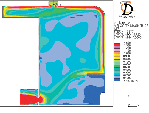

Динамическая задача с автоколебательным процессом при расчете в рамках уравнений Рейнольдса потребовала уже 500 000 ячеек. При этом использовалась квадратичная форма к-e модели турбулентности, причины ее выбора следует обсуждать отдельно.

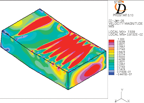

Интересной была работа по определению эффективности различных схем организации воздухообмена в объеме круглогодичного лыжного склона, строительство которого ведется в г. Красногорске Московской области.
Рисунок 7 (подробнее)
Поля модуля скорости в моменты времени, соответствующие двум характерным фазам автоколебаний течения из «генератора хаоса» |
Склон имеет длину в плане – 365 м, ширину – 60 м, внутренняя высота – 12 м, разность высот старта и финиша – 70 м. Площадь снегового поля – 22 000 м2, объем трассы – 260 000 м2.
Критерием эффективности была принята подвижность воздуха на высоте 100 мм от снежного покрова. Диапазон ее изменения 0,15–0,5 м/с. При меньших значениях возникает угроза конденсации водяного пара на снежном поле, что ухудшает качество снега, при высокой подвижности растет сублимационный компонент, перегружающий воздухоохладители склона.

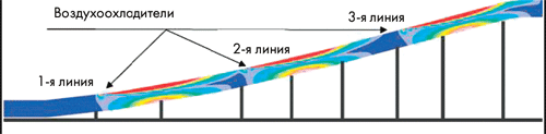

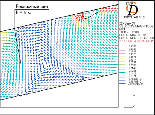

Изучались как продольные (рис. 8), так и поперечные (рис. 9) схемы воздухораспределения. Также была произведена оценка влияния рекламных щитов (высотой 6 м, расположенных по всей ширине трассы) на циркуляцию воздуха (рис. 10).
Рисунок 8. Поле модуля скорости в сечении, проходящем через центр горнолыжного склона при продольной схеме воздухораспределения |
Рисунок 9. Поле модуля скорости в зоне финиша при поперечной схеме воздухораспределения горнолыжного склона |
Рисунок 10. Поле вектора скорости в районе 2-й линии при отсутствии (а) и наличии (б) воздухоохладителей встроенного рекламного щита при продольной схеме воздухораспределителя |

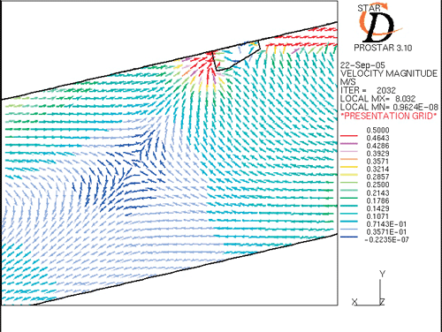

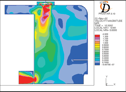

На основе генератора хаоса (рис. 6) был разработан воздухораспределитель, работа которого изучалась в приложении к купе железнодорожного вагона. Для сравнения исследовалась работа воздухораспределителя с настилающимися веерными струями.
Результаты расчетов приведены на рис. 11.
Рисунок 11. Поле модуля скорости в купе железнодорожного вагона в плоскости симметрии. Подача воздуха через воздухораспределитель: а) стандартная конфигурация; б) «генератор хаоса» |
