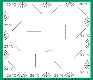

Рисунок 1. Температурный режим. При использовании в качестве отопительной системы теплого пола все окружающие предметы и поверхности в отапливаемом помещении, включая людей внутри него, дают определенный излучающий и реизлучающий эффект, в силу которого их собственная температура всегда выше температуры воздуха. Из каждой геометрической точки во всех направлениях испускаются инфракрасные лучи. В нашем, весьма условном, примере показан температурный режим поверхности ограждающих конструкций. Из примера, если мы примем как данность, что все перекрытия имеют однородный характер, следует, что их средняя температура составляет 23 °С. Для получения требуемой результирующей температуры воздух в помещении нагревается до уровня 17 °С, определяемого экранированным термометром |

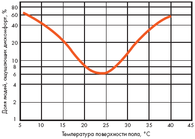

*В частности, UNI-EN 1264 от октября 1999 года оптимальный комфорт (рис. 2) в жилых помещениях предусматривает ограничение излучающей способности теплого пола так, чтобы температура его поверхности не превышала 28 °С, что обеспечивается точным расчетом температуры теплоносителя и конфигурации змеевиков, а также применением надежной и точной системы теплорегуляции.
Рисунок 2. Ощущение комфорта – зависимость числа людей, ощущающих дискомфорт, от температуры пола |

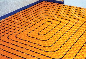

Рисунок 6. Формованное изолирующее покрытие, используемое в качестве подложки под змеевики для упрощения процесса укладки |
Достаточно часто применяются формованные изолирующие покрытия, используемые в качестве подложки под змеевики для упрощения процесса укладки (рис. 6). Сварная арматура обеспечивает лучшее распределение постоянной весовой нагрузки на готовом полу в помещениях промышленного назначения, объектов сферы обслуживания или мест большого скопления посетителей (рис. 7). Змеевик ни в коем случае не должен соприкасаться с арматурой, для чего необходимо обеспечить расстояние от трубки до арматуры не менее 15 мм. Цементная стяжка выполняется методом монолитной заливки бетоном, имеющим высокую механическую стойкость и теплопроводность (например, l = 1,4 Вт/м К), а также текучесть, чтобы полностью заполнить все уголки подложки, и особенно трубок змеевика. Обычно в бетон закладываются специальные разжижающие добавки, придающие стяжке не только текучесть при заливке, но и стойкость к компрессии. Классы стойкости цементной стяжки приведены в табл. 1.
