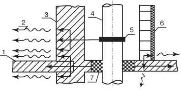

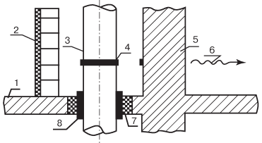

Однако существенными источниками шума являются и другие внутренние трубопроводы [2]. Соответствующее обустройство [3, 4] пропусков, например, канализационных трубопроводов через строительные конструкции (рис. 2, 3 и 4) позволяет значительно снизить исходящий от них шум (уровень шума отражен на рисунках количеством стрелок). Таким образом, изучение некоторых нормативных положений убеждает в том, что единого мнения об обязательных требованиях к обустройству проходов пока не сложилось. Это и понятно, поскольку условия пересечения металлическими и полимерными трубопроводами весьма разнообразны: это и материал строительных элементов (бетон, кирпич, дерево и т. п.), и разнообразные элементы (несущие стены и перегородки жилых комнат, санузлов и фундаментов, а также перекрытия). Важным является и то, какие элементы (стены, перекрытия и т. п.) пересекают трубопроводы, в каких помещениях это производится (санузел, жилая комната и т. п.) и какой способ монтажа (закрытый или открытый) используется. Именно от этих факторов в каждом конкретном случае будут зависеть критерии экономичного обустройства мест пересечений, выполнение которых только и позволит обеспечить надежную и долговечную эксплуатацию любой санитарно-технической системы из любых труб.

Схема распространения воздушного шума от канализационного трубопровода с жестким пропуском через перекрытие
1 – перекрытие; 2 – стрелками обозначены звуковые волны – шум; 3 – капитальная стена; 4 – канализационный стояк; 5 – крепежный хомут; 6 – декоративная панель-перегородка; 7 – жесткая (бетонная) заделка
Схема распространения воздушного шума от канализационного трубопровода с эластичным пропуском через перекрытие
Рисунок 3.
1 – перекрытие; 2 – декоративная панель-перегородка; 3 – канализационный стояк; 4 – крепежный хомут; 5 – капитальная стена; 6 – стрелкой обозначена звуковая волна – шум; 7 – жесткая (бетонная) заделка; 8 – эластичная заделка
