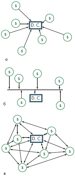

Сети датчиков и беспроводные технологии могут характеризоваться различным образом. Одним из таких способов является определение схемы узлов датчиков. На рис. 1 показаны три возможных вида архитектуры сети датчиков.
Первая схема отображает набор датчиков, передающих сообщения в центральный приемник. Такая схема обычно называется сетью типа «звезда». На рис. 1б представлена шинная топология, в которой датчики посылают сигналы в точку сбора данных по общей линии. Эта топология удобна для проводной связи, но она не годится для беспроводной передачи данных.
Третьей сетевой архитектурой (рис. 1в) является сотовая схема, которая используется в данном исследовании. Согласно сценарию обмена данных в такой сети, одни датчики могут связываться со всеми другими и ретранслировать от них сообщения. Центральная точка приема данных является просто одним из узлов сети, задачей которого является сбор данных, проходящих по сети. Преимуществом такой архитектуры является то, что датчик в каком-либо узле может обходить центральную станцию и передавать данные только в те узлы, в которых используются эти данные, благодаря чему уменьшается передача ненужной информации. Однако стоимость и сложность реализации такой сети в проводном исполнении становятся слишком большими из-за необходимости обеспечивать проводной связью каждый датчик со всеми другими датчиками. По этой причине такая топология может иметь практическое применение только при использовании технологии беспроводной связи.
Для настоящего приложения эта топология была выбрана по следующим причинам: несложность установки, возможность расширения и способность к самостоятельному определению и устранению неполадок.
Декларируется, что сотовая топология позволяет осуществлять установку без специального обследования электромагнитных параметров в жилом помещении. Согласно расчету, датчики могут помещаться в нужные места, и сеть сама настраивается на автоматическую маршрутизацию сигнала до места назначения, независимо от радиочастотных помех или препятствий.
Рисунок 1. Топологии сети датчиков: а – топология типа «звезда»; б – шинная топология; в – сотовая топология (S – месторасположение датчиков; D. C. – точка сбора данных) |

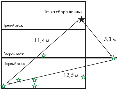

Рисунок 2. Приблизительное местоположение плат датчиков внутри и вне городского дома с указанием расстояний между самыми удаленными узлами. Контуры звездочек указывают на положение плат датчиков, а звездочка с заливкой указывает место узла приема данных (рисунок не в масштабе) |

Исследования проводились в трех-этажном городском доме. На рис. 2 показано приблизительное расположение беспроводных узлов, использовавшихся в этом исследовании. В доме, в спальне на третьем этаже, установлен компьютер сбора и обработки данных. В подсобном помещении на первом этаже расположены установка обработки воздуха и водонагреватель. Там же имеется стена, на которой исследовались вопросы, связанные с влагой.

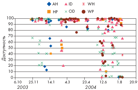

Рисунок 3. Доступность данных узлов датчиков в зависимости от времени. Обозначения плат датчиков: AH – установка обработки воздуха; HP – компрессор и вентилятор теплового насоса; ID – параметры возуха в помещении; OD – параметры наружного воздуха; WH – расход и температура воды в водонагревателе; WP – энергопотребление водонагревателя |

Уровень надежности плат все еще недостаточен
Платы имели некоторые проблемы с надежностью, причины которых точно не были выяснены. На степень надежности могут влиять помехи, например, от радиоволн на частоте 900 МГц, которые используются мобильными телефонами и устройствами беспроводной сети Ethernet. Для выявления источников помех до сих пор не проводилось систематических исследований. Представляется, что перегородки в здании не играют здесь значительной роли, т. к. конструкция деревянного каркаса мало менялась во время проведения исследований и не могла каким-либо образом повлиять на уровень надежности. На рис. 3 показан график доступности данных в зависимости от времени. Доступность здесь определяется как отношение количества значений данных, полученных с каждой платы, к максимально возможному количеству значений данных, которые могли бы быть получены за определенный промежуток времени в конкретный день сбора данных. Вначале приемопередающие устройства работали вполне удовлетворительно, и только доступность данных от расположенного снаружи передатчика была ниже 100 % (наружная плата была заключена в защищающий от непогоды корпус).
Однако с течением времени все больше передатчиков стали плохо работать, и на последних этапах исследования стало наблюдаться значительное снижение доступности данных. Проблемы доступности часто устранялись при ручной перезагрузке операционной системы нажатием кнопки на плате. Поскольку использовались старые радиоустройства, мы надеемся, что производители улучшат работу этих устройств, т. к. ручная перезагрузка не всегда удобна на практике.
Ошибки передачи данных
Время от времени случались ошибки передачи данных. Эти ошибки практически не влияли на средние за день значения, но на первый взгляд незначительные ошибки могут создать значительные проблемы, если показания потребления неверны. Например, случайные ошибки в сообщениях с данными о потреблении воды ошибочно увеличили количество воды, потребленной за день, на 380 л. Это единственное неверное значение вносит значительные ошибки в расчет эффективности водонагревателя. Такие проблемы случаются и с проводными датчиками, но ошибки беспроводной передачи данных, вызываемые помехами, могут обострить проблему и привести к необходимости более тщательного контроля и коррекции ошибок.
