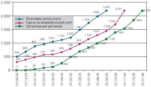

На рис.1 показана динамика установки приборов учета тепловой энергии, горячей и холодной воды, принятия их на коммерческий учет и организации расчетов с населения по показаниям приборов.
Разнокачественность потребителей (зданий) приводит к тому, что здания по-разному реагируют на изменения температур окружающей среды, при том, что система теплоснабжения в целом настроена на некоторые средние параметры зданий. Это создает дисбалансы энергопотребления, распределенные самым произвольным образом по территории, что подтверждается показаниями приборов учета и систем регулирования в зданиях муниципального жилого фонда.
