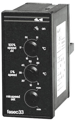

1. Изменение частоты вращения вентилятора [4–7].
Известно, что коэффициент теплоотдачи в спокойном воздухе равен 4–5 Вт/(м2 • К), а при интенсивном обдуве воздухом теплопередающих поверхностей он может достигать 30–40 Вт/(м2 • К), то есть быть на порядок выше. Именно это обстоятельство используют для регулирования давления конденсации: если давление конденсации падает ниже оптимального значения из-за низкой температуры наружного воздуха, следует уменьшить эффективность теплопередачи, уменьшить скорость обдува конденсатора наружным воздухом, снизив частоту вращения вентилятора.
Управление частотой вращения вентилятора осуществляют с помощью специальных контроллеров, которые преобразуют показания датчика давления конденсации в сигнал управления. Поскольку давление конденсации связано с температурой конденсации, то датчиком может служить и температурный датчик. Правда, возникают трудности выбора места для его размещения. Рекомендации по установке датчиков и контроллера приводятся в соответствующих инструкциях. Способ широко применяется на практике.

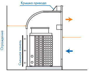

Новые технологии
Все упомянутые способы регулирования давления конденсации не являются гарантией обеспечения работоспособности кондиционера в режиме охлаждения при низких температурах наружного воздуха. К тому же, на современных интеллектуальных системах и на всех мультисистемах применить эти способы в процессе монтажа и экс-плуатации не представляется возможным.
Принципиально иной подход к проблеме [13, 14] позволил разработать универсальную технологию, пригодную для любой модели компрессорно-конденсаторного агрегата с воздушным охлаждением при любой температуре наружного воздуха, до –50 °С. Более того, эта технология позволяет эксплуатировать систему кондиционирования воздуха при оптимальном давлении конденсации.
Технология основана на использовании тепла конденсации для поддержания оптимальной температуры наружного воздуха, разумеется, в ближайшем окружении наружного блока. Согласно патенту, при температуре наружного воздуха ниже 5 °С регулируют температуру охлаждения конденсатора, при этом выходящий из конденсатора отработанный воздух частично или полностью перепускают на вход в конденсатор и смешивают с наружным воздухом.

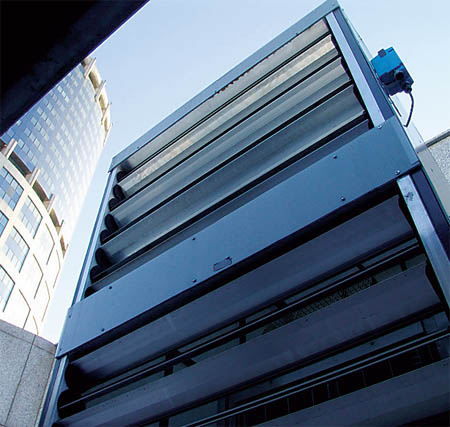

Для реализации способа наружный блок помещается в контейнер специальной конструкции, которая позволяет обеспечить эффективное охлаждение конденсатора летом и термостатирование среды внутри контейнера зимой. Никакого вмешательства в конструкцию кондиционера не требуется – этим и объясняется универсальность технологии. Особенно она эффективна на крупных кондиционерах, холодопроизводительность которых превышает 10 кВт.
Контейнер оснащен жалюзи с электроприводом, которые управляются термостатом с датчиком, размещенным внутри контейнера. При положительных температурах наружного воздуха жалюзи полностью открыты, условия охлаждения конденсатора соответствуют нормативным. При снижении температуры воздуха на выходе из конденсатора ниже установ-ленного значения электропривод прикрывает жалюзи, заставляя часть горячего воздуха, выходящего из конденсатора, поступать на вход в конденсатор и смешиваться с наружным воздухом. При отключении кондиционера жалюзи закрываются, а температура внутри контейнера поддерживается не ниже 0 °С с помощью электронагревателя.
Примером удачного использования данной технологии можно назвать систему кондиционирования воздуха серверных в административном высотном здании СИТИ 2000 в Москве с применением VRVIII RXQ10P7W1B. Наружный блок размещен на расстоянии 120 м от кондиционируемых помещений, на набережной реки. Для эксплуатационных наблюдений были применены регистраторы температуры, которые фиксировали температуры внутри и снаружи контейнера каждые 5 мин в течение пяти месяцев.
На протяжении всего периода наблюдений температура воздуха внутри контейнера поддерживалась стабильно в пределах 20–25 °С.
На рис. 4 показана динамика температурного режима внутри контейнера при выключенной на один час системе кондиционирования: при отрицательной температуре наружного воздуха (–5 °С) температура снижалась в течение 40 мин до 4,5 °С, после чего автоматически включился воздухонагреватель, и температура вскоре стабилизировалась на прежнем уровне.
В зависимости от конкретных условий технология может применяться в различных исполнениях, учитывающих местные климатические условия, место размещения и конструкцию наружных блоков, их количество и размеры, способ регулирования («on/off» или пропорциональное регулирование).
