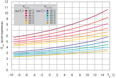

Известно, что теплонасосные системы принято оценивать коэффициентом трансформации энергии. Это тот показатель эффективности, который численно равен количеству полезного тепла, вырабатываемого теплонасосной системой на единицу затраченной энергии на приеме. На рис. 2 показана линиями красно-желтого спектра зависимость идеального коэффициента трансформации (Ктр ид) по циклу Карно от температуры низкопотенциального источника (Ти), а линиями сине-зеленого спектра – реальный коэффициент трансформации (Ктр реал), т. е. показатель с учетом КПД реальных систем и машин. То есть можно получать от 2,5 до 3,5 кВт полезного тепла на 1 кВт затраченной электрической энергии.
Рисунок 2. Зависимость величины коэффициента трансформации энергии от температуры источника низкопотенциального тепла |
