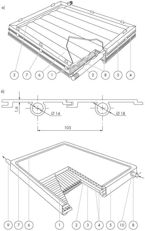

Рисунок 1. Общий вид солнечного коллектора: а) Плоский солнечный коллектор (СК-1.1) из алюминиевого сплава, выпускаемый с 1991 года: 1 — трубный регистр; 2, 3 — коллекторные трубы; 4 — корпус солнечного коллектора; 5 — крепежный уголок; 6 — стекло; 7 — крепежный элемент; 8 — теплоизоляция; б) Новый тип разрабатываемого солнечного коллектора — полимерный солнечный коллектор (СК-П) на основе многослойной панели из поликарбоната: 1 — верхний слой панели — прозрачная изоляция; 2 — средний слой — абсорбер СК; 3 — нижний слой — теплоизоляция; 4 — каналы абсорбера; 5, 6 — распределительные коллекторы солнечного коллектора; 7, 8 — корпус солнечного коллектора; 9, 10 — патрубки для теплоносителя |

На рис. 1а представлен общий вид солнечного коллектора (СК), разработанного НПФ «Новые Технологии». Тепловоспринимающая панель коллектора выполнена в виде регистра труб с плавниковыми ребрами, изготовленными из антикоррозионного алюминиевого сплава.
Солнечный коллектор включает гидравлические коллекторы (2, 3), корпус из профилированного алюминия, высокоэффективную теплоизоляцию. Благодаря особой конструкции крепежной части обеспечивается простой и надежный способ установки стекла 6.

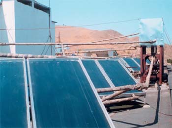

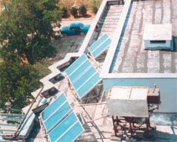

Гелиосистема в Феодосийском морском торговом порту успешно работает с 1998 года [3]. Там смонтированы три системы суммарной площадью солнечных коллекторов 60 м2, обеспечивающие получение 5 м3 горячей воды в сутки (с температурой до 60 °С в июле) для бытовых помещений порта (душевые кабины) и столовой. Эта система позволила значительно снизить нагрузку на портовую котельную.

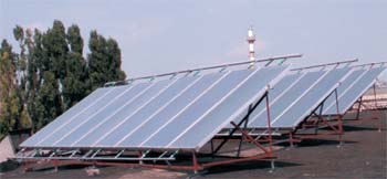

Рисунок 4. Система солнечного горячего водоснабжения для локомотивного депо «Застава-1» Одесской железной дороги, пущена в эксплуатацию в 2003 году |
Рисунок 5. Система солнечного горячего водоснабжения жилого корпуса пансионата Феодосийского морского торгового порта (база отдыха в Коктебеле). Установлена гелиосистема суммарной площадью солнечных коллекторов 50 м2 и суточной производительностью по горячей воде 5,0 м3. На фото виден один из трех баков-аккумуляторов системы солнечного горячего водоснабжения |
Рисунок 6. Система солнечного горячего водоснабжения столовой пансионата Феодосийского морского торгового порта (база отдыха в Коктебеле). Установлена гелиосистема суммарной площадью солнечного коллектора 20 м2 и суточной производительностью по горячей воде 2 м3 |
