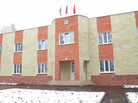

Здание администрации поселка Птичное, в котором реализована система отопления на базе теплонасосных установок |

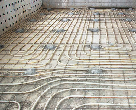

Для предупреждения возникновения в помещениях холодных нисходящих воздушных потоков от окон, пре-дупреждения выпадения конденсата на внутренней поверхности стекла при отсутствии отопительных приборов, размещенных под окнами, использовалось уменьшение шага замоноличенных в стяжку змеевиков. Если шаг основной укладки составлял 250 мм, то в зоне окон он уменьшался до 100–150 мм.

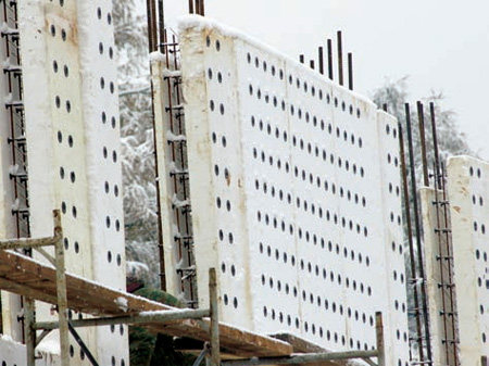

Использование низкотемпературных напольных отопительных панелей привело к необходимости тщательной проработки конструкции наружных ограждений и теплоизоляции. Так, были выбраны оконные профили, хорошо зарекомендовавшие себя в ходе эксплуатации на объектах, расположенных в городах Сибири. Конструкция самих домов – быстровозводимая монолитная с несъемной опалубкой. Блоки опалубки, изготовленные из полистирола, армируются и заливаются бетонным раствором. После остывания наружная поверхность штукатурится либо облицовывается, а внутренняя покрывается штукатурным слоем. Опалубка не снимается – она выполняет функцию тепло- и звукоизоляции.

Установка несъемной опалубки, одновременно выполняющей функцию теплоизоляции |
Укладка труб напольного отопления. Обращает на себя внимание уменьшение шага укладки труб в зоне окон |

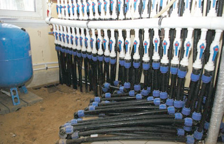

Грунтовые теплообменники
По первоначальному проекту для устройства грунтовых теплообменников предусматривалось бурение скважин глубиной 60 м. Однако в ходе геологических изысканий на глубине около 30 м были обнаружены известняки. Стоимость бурения скважин в известняке резко возрастает, что сразу же лишает проект коммерческой привлекательности; кроме того, возможен неоптимальный режим теплообмена в таких теплообменниках. Учитывая это обстоятельство, скважины вынужденно пришлось ограничить глубиной 30 м, что привело к необходимости увеличения их числа в два раза.
Расстояние между двумя соседними скважинами из условия обеспечения нормальной работы грунтовых теплообменников должно составлять не менее 5 м. По возможности этот интервал лучше увеличивать. При меньшем расстоянии, в случае большой потребности в тепловой энергии, при работе тепловых насосов между соседними скважинами возможно промерзание грунта и образование так называемых «линз холода». Лучшее решение – использование единой комбинированной системы отопления-охлаждения. В этом случае в зимнее время грунт используется как источник низкопотенциальной тепловой энергии и при этом захолаживается; в летнее время, наоборот, за счет закачивания теплоносителя в скважины снимаются теплоизбытки в помещениях, а грунтовый массив вокруг скважин при этом подогревается, тем самым подготавливаясь к следующему отопительному сезону. В этом случае риск замораживания грунтового массива существенно уменьшается.

Узел подключения грунтовых теплообменников в здании администрации поселка Птичное |

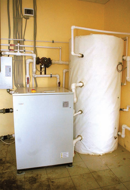

Тепловой насос и бак-аккумулятор контура напольного отопления |
Опыт эксплуатации тепловых насосов в здании администрации
В здании администрации поселка Птичное установлен один тепловой насос. Для надежности можно было бы предусмотреть резервирование, однако по экономическим соображениям от этого варианта было решено отказаться. На случай выхода из строя теплового насоса либо контура грунтовых теплообменников предусмотрен аварийный электрический водонагреватель. Этот водонагреватель может быть включен в работу также в том случае, если при экстремально низких температурах наружного воздуха мощность теплового насоса окажется недостаточной для покрытия отопительной нагрузки. Однако эксплуатация в первый отопительный сезон пока не подтверждает необходимости такого догрева посредством электроводонагревателя. Достаточно низкие температуры наружного воздуха в декабре 2009 года и в январе 2010 года, до –25 °С и ниже, показали, что в помещениях здания администрации поселка Птичное удавалось уверенно поддерживать температуру внутреннего воздуха на уровне +18...+20 °С.
Расчетные температуры в подающей и обратной магистрали контура напольного отопления составляли соответственно +35 и +30 °С (Δt = 5 °С). Такой маленький перепад был выбран по соображениям увеличения теплосъема с единицы площади «теплого пола».
Здесь свою роль сыграло еще и то обстоятельство, что, имея все же ограниченный опыт эксплуатации теплонасосных систем в местных климатических условиях, проектировщики подобрали тепловой насос с достаточно большим запасом мощности. При запуске в эксплуатацию в ноябре 2009 года температура теплоносителя в подающей магистрали контура грунтового теплообменника составляла +8 °С, за ноябрь упала до +5 °С и стабилизировалась на этом уровне. В настоящее время (конец января 2010 года), в условиях достаточно низкой температуры наружного воздуха (–20 °С и ниже) температура теплоносителя в подающей магистрали контура грунтового теплообменника (температура источника) уверенно держится на уровне +4...+5 °С. Температура обратного теплоносителя в контуре грунтового теплообменника опускается почти до нуля. Рассматривался вопрос об использовании в качестве теплоносителя незамерзающей жидкости (антифриза), однако по итогам всестороннего изучения вопроса было решено использовать обычную воду, но быть готовыми добавлять антифриз в случае необходимости. Пока в ходе эксплуатации необходимости в этом не возникает.
Теплоноситель подогревается посредством теплового насоса до температуры +54 °С. Именно такая температура поддерживается в баке-аккумуляторе. Требуемая в контуре напольного отопления температура +35 °С устанавливается за счет подмеса обратного теплоносителя. Тепловой насос работает не постоянно: он включается в работу в случае, когда температура теплоносителя в баке-аккумуляторе падает ниже определенного значения. В этих условиях коэффициент преобразования теплового насоса составляет примерно 4,4. Поскольку для грунтовых массивов характерны запаздывания температурных изменений, окончательно судить об эффективности эксплуатации можно будет только в конце отопительного сезона, в марте-апреле. Именно в этот период температура окружающего теплообменники грунтового массива достигнет минимального значения. По расчетам, в начале отопительного сезона коэффициент преобразования должен составлять 5, а к концу, по мере захолаживания грунтового массива, опускаться до 4. В настоящее время расчетные значения подтверждаются в ходе эксплуатации.
