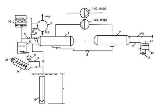

Описание работы установки ТН-ВГТО
Тепловой потенциал вокруг ВГТО можно искусственно восстановить, используя определенные технические средства и схемы. Восстановление проводят в течение тех месяцев, когда повышается интенсивность солнечного излучения, а также во время охлаждения помещения за счет теплоты конденсации хладагента в холодильной машине. Такая технологическая схема представлена на рис. 1.
![Технологическая схема установки ТН – ВГТО для снятия теплоты с грунта за отопительный период и](/for_spec/articles/33/6721/pic1.jpg)
I - ТН состоящий из: 1 – компрессора; 2 – конденсатора (зимний режим); 3 – дроссельного клапана; 4 – испарителя (зимний режим);
II – вертикальный грунтовой теплообменник (помещен в грунте, на глубине до 100 м);
III – бак аккумулятор источника низкопотенциальной теплоты;
IV – бак аккумулятор системы теплоснабжения;
V насос источника низкопотенциальной теплоты;
VI – насос системы теплоснабжения;
VII – обратный трубопровод подачи теплоносителя от зданий микрорайона;
VIII – подающий трубопровод подачи теплоносителя к зданиям микрорайона;
IX – среднетемпературный солнечный коллектор;
X – пиковый газовый котел.
Технологическая схема установки ТН – ВГТО для снятия теплоты с грунта за отопительный период и "восстановления" грунта за счет солнечной энергии и теплоты конденсации холодильной машины при охлаждении помещении зданий.
Работа установки ТН-ВГТО происходит следующим образом.
Во время отопительного периода, когда осуществляется теплоснабжение зданий, в узлах ТН циркулирует хладагент, который подвергается политропному сжатию в компрессоре 1 (на рис. 1 стрелкой показано направление процесса сжатия паров в компрессоре за отопительный периода), за счет механической энергии, полученной от электродвигателя. Вследствие этого повышается давление и температура хладагента, который перегревается. В конденсаторе 2 хладагент передает теплоту конденсации теплоносителю, идущему по обратному трубопроводу VII с помощью насоса VI. Нагретый в конденсаторе 2 теплоноситель по трубопроводу VIII направляется к потребителям теплоты. При необходимости, например при пиковых нагрузках, теплоноситель подвергается дополнительному нагреву в котле X. Охладившись в отопительных приборах потребителя, теплоноситель по трубопроводу VII возвращается в бак–аккумулятор, а затем закачивается насосом VI в конденсатор 2. Отдавая теплоту, образовавшийся за счет этого конденсат хладагента в дроссельном клапане 3 дросселируется до давления и температуры, которые создают соответствующие условия для отбора теплоты от грунта. Парожидкостная смесь хладагента направляется в испаритель 4, в котором полностью испаряется за счет теплосбора от грунта посредством вертикального грунтового теплообменника II. Пары хладагента всасываются компрессором 1. Процесс многократно повторяется.
Теплосбор от грунта осуществляется при помощи хладоносителя – жидкости, незамерзающей в данных температурах, например, этиленгликоля, который из бака III насосом Y направляется в II. Когда стоит пасмурная погода, хладоноситель подается в II при открытом вентиле X. Во время солнечной активности хладоноситель через открытый вентиль XI подается в IX, где нагревается за счет солнечной энергии, а затем поступает в II. Нагреваясь, хладоноситель подается в испаритель 4, где он отдает теплоту хладагенту. Необходимость незамерзающей жидкости обусловлена как обеспечением безопасной работы установки, так и возможностью регулирования величины теплосбора от грунта снижением температуры хладоносителя до отрицательных значений.
В летние месяцы ТН действует по комбинированному циклу: обеспечивает здания горячей водой и одновременно охлаждает помещения. В этом случае за счет изменения положения четырехстороннего вентиля (на рис. 1 не показан) нагнетенные в компрессоре 1 пары хладагента (на схеме стелкой показано направление процесса сжатия паров в компрессоре за охладительний сезон), направляются в испаритель 4. Условно принимаем, что при тех же цифровых обозначениях, хладоноситель двигается в обратном направлении. При этом перегретые пары конденсируются в 4, отдавая теплоту конденсации теплоносителю - охлаждающей жидкости конденсатора, который по закрытому вентилю 5 и открытым вентилям 6, 7, 8, подается к теплообменнику подготовки горячей воды. В нем холодная вода нагревается до необходимой температуры, как правило до 55°, и подается в систему ГВС.

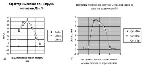

Характеры изменений удельных теплопотерь и отопительной нагрузки зданий за отопительный период для указанных городов представлены в виде соответствующих графиков1 на рис. 2.
![Технологическая схема установки ТН – ВГТО для снятия теплоты с грунта за отопительный период и](/for_spec/articles/33/6721/pic2.jpg)
Характер изменения относительной (а) и абсолютной (б) отопительной нагрузки за отопительный сезон для указанного типа здания при климатических условиях ряда городов РА.
Как следует из графиков на рис. 2а, кривая относительной отопительной нагрузки Qот.i для Еревана намного ниже, хотя имеет тот же характер изменения, что и в других городах. С начала сезона Qот.i имеет меньшее значение, но в дальнейшем возрастает, достигая максимума за январь месяц, а в феврале и марте месяцах начинает спадать. Продолжительность сезона по сравнению с другими городами короче соответственно на 18 и 34%.
Значения Qот.i для Ванадзора, по сравнению с Разданом, намного больше, поскольку солнечная радиация и среднемесячная температура наружного воздуха ниже из-за высокогорной местности, в которой расположен Раздан. После января месяца кривые почти совпадают, а затем, под в конце отопительного периода, при повышении солнечной активности, Qот.i для Раздана резко снижается, поэтому нет необходимости отопления зданий в дневные часы, хотя по сведениям службы “Армгидромет”, это необходимо. Подобное, но в меньших масштабах наблюдается и для Ванадзора. Отметим, что зима в Раздане, по сравнению с Ванадзором, более холодная и продолжительная по количеству холодных дней (температура ниже на 14 %), но солнечная активность выше.
Определение нагрузок отопления зданий за отдельные месяцы отопительного периода проведены на основе тепловых потерь от наружных стройконструкций при условной среднемесячной температуре наружного воздуха с учетом поглотительной способности конструкции и влияния среднемесячной солнечной радиации данной местности, а также внутриквартирных тепловыделений.
Из-за различия среднемесячной температуры наружного воздуха и солнечной радиации для данной местности в течение отопительного периода соответственно изменяются отопительные нагрузки зданий (рис. 2б). Как и при относительной отопительной нагрузке, максимальная нагрузка отопления здания достигается в январе месяце в климатических условиях Ванадзора. Хотя среднемесячная температура наружного воздуха в Ванадзоре гораздо выше, чем в Раздане, однако солнечная активность ниже, что и приводит к указанному явлению.
В феврале эти нагрузки практически становятся сопоставимыми. Но в марте нагрузка отопления в Ванадзоре выше, чем в Раздане, опять-таки из-за различия активности Солнца. Климат в Ереване более благоприятный и за весь отопительный период нагрузка гораздо меньше, чем в других рассматриваемых городах. Исходя из того, что все здания микрорайона одинаковой постройки, определены нагрузки отопления микрорайона по отдельным месяцам отопительного периода посредством умножения отопительной нагрузки одного здания на число зданий микрорайона.

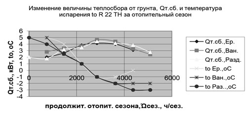

Из анализа кривых (рис. 2б) следует, что из-за высоких отопительных нагрузок микрорайона в Ванадзоре больше и величина теплосбора: в течение отопительного периода она изменяется в пределах 3.38 - 3.293, тогда как для условий Раздана лишь 3.217 - 1.85.
![Технологическая схема установки ТН – ВГТО для снятия теплоты с грунта за отопительный период и](/for_spec/articles/33/6721/pic3.jpg)
Кривые изменения интенсивности теплоотвода (, кВт) и температуры испарения () хладагента за отопительный сезон в климатических условиях г. Ереван (Ер.), Ванадзор (Ван.), Раздан (Разд.).
Это достигается изменением температуры испарения хладагента. Этот параметр является основным, поскольку его изменение позволяет отрегулировать величину теплосбора от грунта и, тем самым, отопительную нагрузку. Температура испарения в середине отопительного периода одинакова для Ванадзора и Раздана, но в начале и в конце периода в условиях Раздана преднамеренно снижена. Причиной этого является то, что отопительный период в Раздане длится гораздо дольше, поэтому грунт частично остывает и для продолжения теплосбора следует снизить температуру испарения и, тем самым, температуру хладоносителя.
Для условий Еревана температура испарения хладагента гораздо выше, чем для других городов, поскольку меньше отопительная нагрузка и продолжительность отопительного периода. В этом случае грунт не очень сильно остывает.

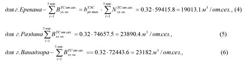

На основе проведенных расчетов, определены среднесезонные расходы электроэнергии на нужды отопления и ГВС (для теплоснабжения) микрорайона за отопительный период для рассматриваемых городов. Эти величины составляют: для Еревана – 59415,84, Раздана – 74657,5, Ванадзора – 72443,6 кВт ч/сезон.
Имея удельный расход органического топлива на ТЭС для выработки 1 кВт ч электроэнергии в единoй энергосети Армении порядка 0,32-0,35 кг/кВт ч, определили сезонные расходы топлива ТЭС для выработки электроэнергии на нужды установки ТН–ВГТО, обеспечивающей систему теплоснабжения микрорайона: для Еревана 19013, 1 м3, для Раздана – 23890,4 м3, для Ванадзора – 23182 м3.

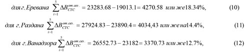

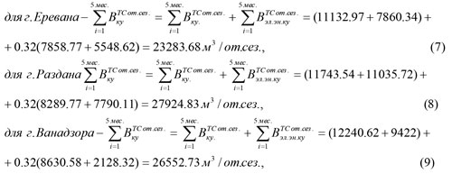

Для сравнения энергетических показателей установки ТН-ВГТО с традиционным источником теплоты – газовым котлом, следует определить расходы органического топлива на нужды системы теплоснабжения микрорайона при работе котла.
В качестве традиционного источника теплоты решили использовать два газовых котла марки EXA – 27, произведенного итальянской фирмой “”, с теплопроизводительностью от 30.6 до 34 кВт, которая в течение отопительного периода изменяется в широком диапазоне. Тепловой кпд от 92 % при 30 % до 90 % при 100 % (технические характеристики завода). Такие котлы хорошо себя зарекомендовали в условиях Армении.
Расчеты показали, что при указанном типе котла и климатических условиях указанных городов для нужд системы теплоснабжения микрорайона за отопительный период израсходуется природного газа: для Еревана - 23283,68 м3, для Раздана – 27924,83 м3, для Ванадзора – 26552,73 м3
Сравнив полученные результаты, получаем, что сезонные расходы топлива на нужды системы теплоснабжения микрорайона при использовании установки ТН–ВГТО меньше, чем при использовании газового котла: для Еревана на 4270,58 (или на 18,34 %), для Раздана на 4034,43 (14,4 %), для Ванадзора на 3370,73 (12,7 %).
В Ванадзоре самая низкая экономия топлива, поскольку интенсивность солнечной радиации меньше и выше отопительная нагрузка, при средней продолжительности отопительного периода.
Можно сделать вывод, что чем выше среднемесячная температура наружного воздуха и интенсивность солнечной радиации, тем меньше отопительная нагрузка, а значит и ниже расходы электроэнергии на приводы компрессора и насоса, выше коэффициент преобразования ТН. На величину коэффициента влияет и продолжительность отопительного периода. При длительных отопительных периодах следует снизить температуру испарения хладагента, чтобы облегчить процесс теплоотбора от грунта увеличением температурного перепада между грунтом и хладоносителем. Одновременно с повышением продолжительности снижается величина теплоотбора от грунта. Слои грунта остывают и возникает необходимость снижения температуры испарения хладагента под конец сезона, что и приводит к снижению коэффициента преобразования теплонасосной установки.
