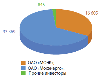

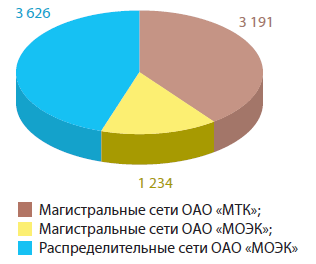

В настоящее время в организации теплоснабжения потребителей Москвы участвуют три основных компании: ОАО «Мосэнерго», ОАО «Московская теплосетевая компания» (ОАО «МТК») и ОАО «МОЭК». Двенадцать ТЭЦ «Мосэнерго» вырабатывают тепловую и электрическую энергию, магистральные тепловые сети ОАО «МТК» транспортируют тепло до потребителей, присоединенных к магистральным сетям, и до центральных тепловых пунктов (ЦТП) ОАО «МОЭК», также ОАО «МОЭК» вырабатывает и транспортирует по своим сетям тепловую энергию от 70 районных и квартальных станций. Более наглядно структура выработки и транспорта тепловой энергии представлена на рис. 1 и 2.
Установленная мощность энергоисточников, Гкал/ч
Протяженность тепловых сетей Москвы, км

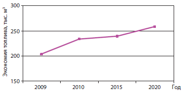

Результатом первых трех этапов работ стала программа мероприятий для реализации разработанных режимов перераспределения тепловой нагрузки между РТС, КТС ОАО «МОЭК» и ТЭЦ ОАО «Мосэнерго» в летние периоды на 2008, 2010, 2015 и 2020 годы с оценкой затрат на их реализацию. В основу программы легли мероприятия по установке реверсивных приборов учета в тепловых камерах на границе балансового разграничения ОАО «МОЭК» и ОАО «МТК», а также мероприятия по реконструкции и строительству перемычек тепловых сетей. Кроме того, были разработаны режимные карты работы тепловых сетей ОАО «МТК» с учетом переключения нагрузок, программа мероприятий по переключениям на тепловых сетях с учетом гидравлических испытаний.
Параллельно разработке программы мероприятий рассчитывалась экономия топлива за счет оптимизации режимов загрузки оборудования ТЭЦ. Прогнозируемая суммарная годовая экономия потребления природного газа рассматриваемых источников с учетом разработанных режимов перераспределения тепловой нагрузки между РТС, КТС ОАО «МОЭК» и ТЭЦ ОАО «Мосэнерго» в летние периоды составит 200–250 тыс. м3.
Динамика увеличения экономии топлива за счет прироста тепловых нагрузок и реализации программы мероприятий до 2020 года представлена на рис. 4.
Экономия топлива при внедрении мероприятий
Рисунок 4.

Полученный результат по экономии потребления природного газа с учетом разработанных режимов перераспределения тепловой нагрузки между РТС, КТС ОАО «МОЭК» и ТЭЦ ОАО «Мосэнерго» в летние периоды невелик, но при этом и сроки окупаемости мероприятий на их реализацию не превышают трех лет.
