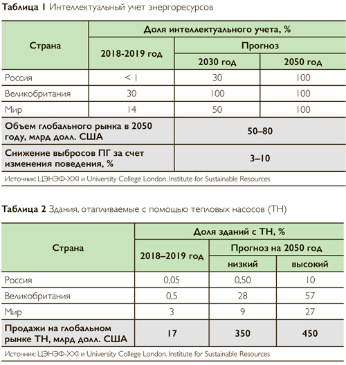

Глобальный рынок умных счетчиков в 2018 году превысил 11 млрд долл. США и к 2025–2026 году вырастет до 22–26 млрд долл. США. Интеллектуальный (умный) прибор учета (smart meter) – это электронное устройство, которое записывает и запоминает данные о потреблении электрической энергии, воды или других ресурсов c заданными интервалами времени и передает эту информацию энергоснабжающей компании и потребителям для целей управления, мониторинга и биллинга. Часто такие устройства снабжены дисплеями, позволяющими получать визуальную информацию о профилях потребления энергии и за счет изменения поведения экономить в среднем 4–5 % энергии и воды.
В России уровень насыщения умными счетчиками еще очень низок – менее 0,1 % (табл. 1). В Великобритании: в середине 2019 года доля продвинутых приборов учета составляла уже 38 % в нежилом секторе, а на умные приборы в жилищном секторе приходилось 30 %; разработан «Кодекс умной энергии» (SEC), который определяет права и обязанности разных участников процесса внедрения умного учета. В мире в целом доля умного учета равна 14 %, а парк приборов к 2021 году достигнет 1 млрд шт. Умные счетчики должны поддержать переход к низкоуглеродной энергетической системе.
В Великобритании поставщиков газа и электроэнергии обязали установить умные счетчики у всех потребителей в жилом секторе и у мелких потребителей в прочих секторах к 2020 году. Установка идет с отставанием по срокам. Ее завершение ожидается в 2024 году; 98 % потребителей знают об умных счетчиках, у 29 % они установлены, 66 % тех, у кого они есть, будут рекомендовать их другим, а почти 13 млн (или 39 %) тех, у кого таких счетчиков пока нет, хотели бы их иметь в ближайшие 6 месяцев.

Россия может предпринять усилия по ликвидации отставания. К 2024 году предполагалось перевести 95 % россиян на умные счетчики электроэнергии, однако если принять во внимание то, что доля оборудования интеллектуальными приборами учета объектов «Россетей» в 2024 году достигнет только 30 %, на решение такой задачи уйдет заметно больше времени.

Продажи на глобальном рынке теповых насосов (ТН) в 2019 году составили 17 млрд долл. США, а к 2050 году они могут вырасти до 350–450 млрд долл. США (табл. 2). Почти 18 млн домохозяйств в мире установили тепловые насосы в 2018 году. В целом по миру тепловые насосы используются для отопления 3 % зданий.
В странах с холодным климатом, таких как Норвегия и Швеция, обеспеченность тепловыми насосами на 1 000 домо-хозяйств равна соответственно 400 и 330, в Великобритании – около 5, а в России – менее 1. Таким образом, и Великобритания, и Россия стартуют с низкого уровня. Однако в Великобритании прогнозируется быстрый рост продаж ТН – с 18 тыс. в 2018 году до 1 149 тыс. в 2035 году.
В России существует только один нормативно-правовой акт, который стимулирует через механизмы ускоренной амортизации и налоговых послаблений использование тепловых насосов в промышленности. Во многих странах существуют субсидии и льготы на использование ТН. Новый инструмент – введение стандартов на углеродоемкость поставляемого в здание тепла или в расчете на отопление 1 м2.
Перспективные модели ТН к 2050 году позволят снижать выбросы парниковых газов (ПГ) в 20 раз по сравнению с газовыми котлами. Использование существующих ТН приводит к сокращению выбросов ПГ на 50–70 % при производстве горячей воды и на 46–54 % – при производстве тепла на отопление. Для условий Великобритании замена газового котла на ТН при условии, что вся электроэнергия вырабатывается на газовых ТЭС, дает снижение выбросов ПГ при коэффициенте преобразования ТН выше 1,72.

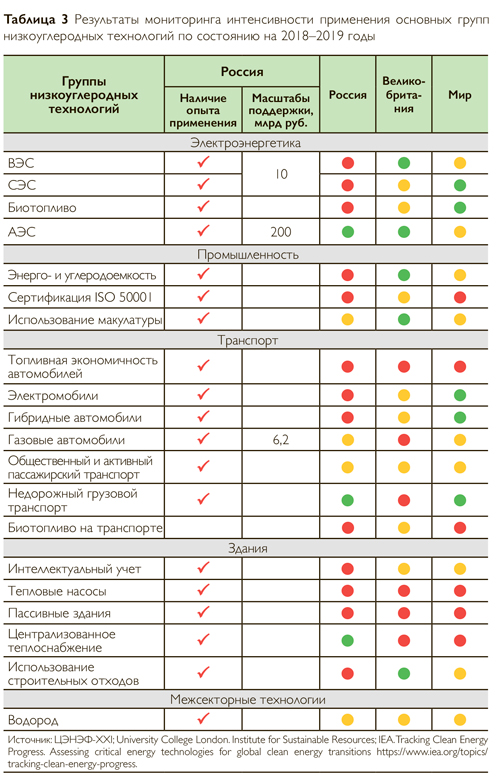

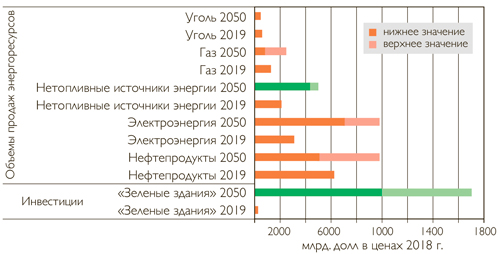

В России есть опыт применения всех рассмотренных низкоуглеродных технологий (табл. 3). Однако по многим из них масштабы применения очень скромные. Без их наращивания невозможно выйти на новые рынки низкоуглеродной продукции, которые в середине века по масштабам превысят топливные рынки (рис.). Россия находится среди лидеров по развитию ядерной энергетики, масштабам применения централизованного теплоснабжения, роли недорожного транспорта в структуре грузоперевозок. Однако дополнительный экспортный потенциал этих групп технологий довольно ограничен.
![Интеллектуальный учет энергоресурсов](/for_spec/articles/37/7585/tab3.jpg)

Рисунок Глобальные масштабы рынка строительства зеленых зданий и объемы продаж топлива и энергии в 2019 году и оценки на 2050 год |
