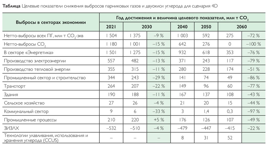

Поскольку дорожная карта – это план по достижению цели или заданного видения будущего, то в данной работе видение будущего – это сценарий 4D (Development Driven by Decarbonization and Democratization, см. табл.) из группы сценариев Forest Last [4].
![](/for_spec/articles/43/8717/tab_s.jpg)
