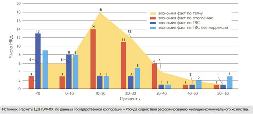

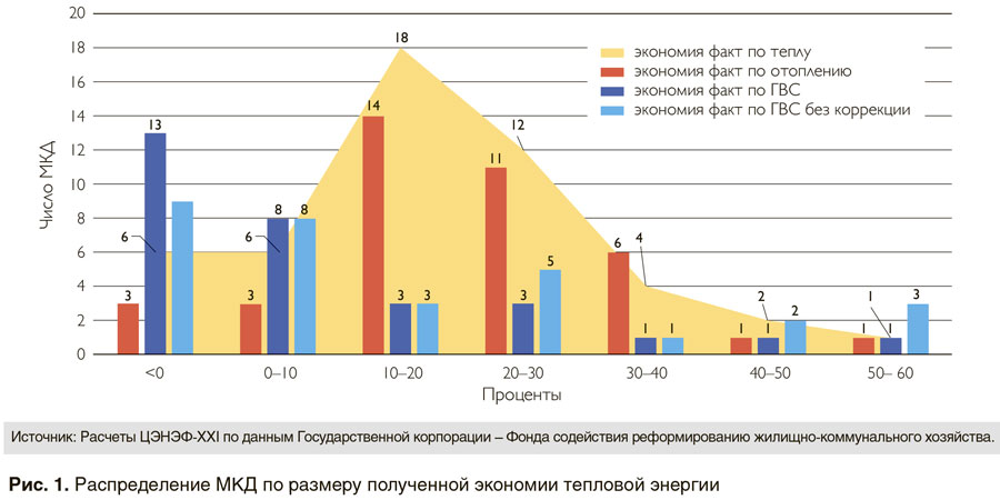

Около четверти всех расходов на капитальный ремонт в 2014–2018 годах можно ассоциировать с приростными расходами на повышение энергоэффективности8. Прямо сумму расходов на мероприятия по повышению энергоэффективности посчитать невозможно до тех пор, пока расходы именно на эти мероприятия не будут выделены из суммарных расходов на капитальный ремонт.
Согласно полученным оценкам для 8 регионов, в среднем в 2014–2018 годах на долю приростных затрат на мероприятия по повышению энергоэффективности МКД приходилось 24–27 % с разбросом по годам и регионам от 17 до 30 %. Практический опыт показывает, что средняя экономия тепловой энергии по итогам проведения энергоэффективного капитального ремонта МКД в России равна 16–20 % (даже без мер по утеплению оболочки МКД), а для отдельных МКД она может превышать 40–50 %. Доля полученной экономии тепловой энергии варьирует в диапазоне 5–37 % (рис. 1). 50 % МКД получили экономию тепловой энергии свыше 15 %. Около 3 % МКД по разным причинам не получили экономию энергии из-за низкого качества использованного оборудования или материалов, низкого качества строительно-монтажных и пусконаладочных работ и низкого качества эксплуатации оборудования. Основным энергосберегающим мероприятием в МКД была установка АУУ и АИТП. Размер полученной экономии энергии зависит как от исходного уровня потребления энергии, так и от пакета реализованных мероприятий.
Рисунок 1 Распределение МКД по размеру полученной экономии тепловой энергии |
