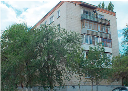

Рисунок 1. Общий вид исследуемого здания (Волгоград) |

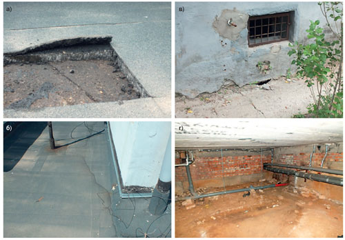

По результатам натурного освидетельствования объекта исследования, выполненного автором в 2017 году, были выявлены многочисленные строительно-эксплуатационные дефекты ограждающих конструкций:
- полный физический износ (деструкция) утепляющих слоев крыши из керамзита и ячеистого бетона, основания под кровлю и самой кровли (рис. 2а), что требует их замены при капитальном ремонте;
- наличие следов влаги на различных участках кровли (рис. 2б) ввиду необеспечения в процессе текущих ремонтов требуемых уклонов кровли;
- разрушение в зоне примыкания отмостки к цоколю (рис. 2в), что способствует увлажнению строительных ограждающих конструкций, контактирующих с грунтом, и проникновению влаги в помещения подвала;
- отсутствие эффективной теплоизоляции в наружных ограждающих конструкциях (рис. 2г).
Рисунок 2. Строительно-эксплуатационные дефекты ограждающих конструкций: а – деструкция элементов покрытия; б – необеспечение требуемых уклонов кровли; в – разрушение в зоне примыкания отмостки к цоколю; г – неутепленные конструкции подвала |

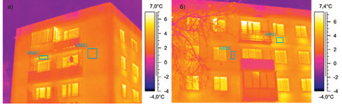

Проведенное независимыми экспертами в 2016 году тепловизионное обследование аналогичных зданий в Новгородской области показало низкий уровень теплоизоляции неутепленных ограждающих конструкций (рис. 3), что не соответствует минимально допустимым требованиям СП 50.13330.2012 «Тепловая защита зданий», исходя из санитарно-гигиенических и комфортных условий.
Выявленные строительно-эксплуатационные и теплотехнические дефекты определяют необходимость восстановления и улучшения эксплуатационных свойств наружных ограждающих конструкций.
Рисунок 3. Термограммы фрагментов фасадов здания (Новгородская область): а – торцевого; б – рядового |

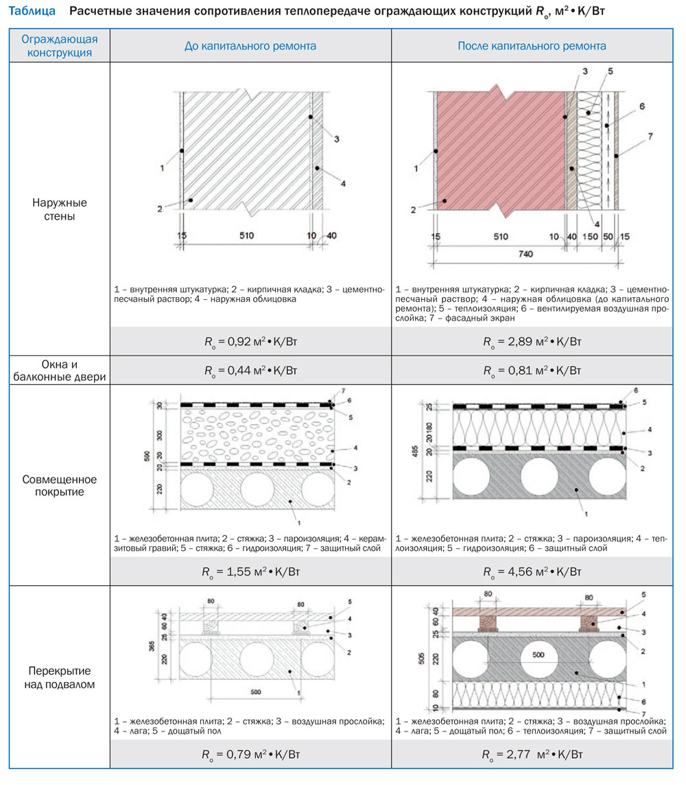

Расчет теплотехнических характеристик ограждающих конструкций и теплоэнергетических показателей обследованного здания выполнен согласно СП 50.13330.2012 «Тепловая защита зданий».
По результатам расчета сделан вывод о необходимости повышения теплозащиты ограждающих конструкций многоквартирного дома до действующих норм и на перспективу. В качестве дополнительной теплоизоляции предпочтительно использовать долговечные материалы и изделия, например минераловатные плиты из базальтового волокна. Толщина теплоизоляции внешней стены составляет 150 мм, совмещенного покрытия – 180 мм, перекрытия над неотапливаемым подвалом – 80 мм. Коэффициент теплопередачи окон и балконных дверей – 1,23 Вт/(м2•К).
Применение для теплоизоляции наружных стен навесной фасадной системы способствует значительному улучшению эксплуатационных показателей. Для снижения инфильтрации воздуха в лестничные клетки рекомендуется уплотнение входных дверей в подъездах с установкой доводчиков. Фактическая воздухопроницаемость оболочки здания не должна превышать требуемое значение.
Результаты расчетов показывают принципиальную возможность достичь высокого уровня теплоизоляции ограждающих конструкций после капитального ремонта здания (см. таблицу).
Таблица Расчетные значения сопротивления теплопередаче ограждающих конструкций Ro, м2•К/Вт |

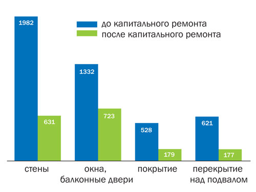

Выполнено сравнение величин удельных тепловых потерь ограждающих конструкций до и после капитального ремонта здания (рис. 4), из которого видно, что максимальные удельные потери теплоты до капитального ремонта отмечаются через фасады здания: стены – 44 %, а также окна и балконные двери – 30 %. Дополнительная теплозащита оболочки здания способствует значительному снижению удельных тепловых потерь (в 2,6 раза) и улучшению их структуры.
Рисунок 4. Удельные тепловые потери, Вт/К, через ограждающие конструкции |

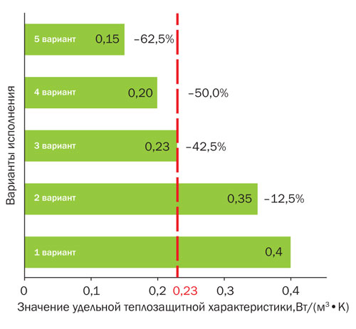

Анализ вариантов повышения теплозащиты оболочки здания
В отличие от поэлементного нормирования теплозащиты применение удельной теплозащитной характеристики здания дает проектировщику большую свободу в выборе элементов оболочки и является при разработке проекта одним из контрольных ориентиров. Поэтому проверка теплозащитной оболочки здания по комплексному требованию является технически целесообразной мерой, особенно на стадии предпроектной подготовки, с целью технико-экономического обоснования вариантов проектного решения. Для поиска наиболее эффективного конструктивного решения рассмотрены следующие варианты повышения теплозащиты оболочки здания:
вариант 1 – без дополнительной теплоизоляции ограждающих конструкций (базовый вариант);
вариант 2 – установка энергоэффективных конструкций окон и балконных дверей;
вариант 3 – к мероприятиям варианта 2 добавляется теплоизоляция наружных стен;
вариант 4 – выполняются мероприятия варианта 3, а также проводится теплоизоляция совмещенного покрытия;
вариант 5 – теплоизоляция всей оболочки здания, то есть внедряются мероприятия варианта 4 и проводится теплоизоляция перекрытия над неотапливаемым подвалом.

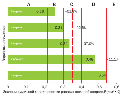

Результаты расчета удельной теплозащитной характеристики по всем пяти вариантам приведены на рис. 5. Нормируемое значение этой характеристики [kобн = 0,23 Вт/(м3•К)] показано пунктирной линией. Как видно (рис. 5), максимальное значение удельной теплозащитной характеристики [kобмакс = 0,40 Вт/(м3•К)] отмечается по базовому варианту, то есть без дополнительной теплоизоляции ограждающих конструкций. До капитального ремонта комплексное требование теплозащиты здания согласно СП 50.13330 не обеспечено. Расчетное значение удельной теплозащитной характеристики здания превышает нормируемое значение на 74 %. Замена окон и балконных дверей на более энергоэффективные конструкции (вариант 2) приводит к снижению удельной теплозащитной характеристики здания на 12,5 % по сравнению с базовым вариантом 1, однако в этом случае комплексное требование теплозащиты здания также не обеспечено.
Рисунок 5. Удельная теплозащитная характеристика здания по вариантам расчета |
Выполнение энергоэффективных мероприятий по варианту 3 способствует значительному снижению удельной теплозащитной характеристики здания – на 42,5 % по сравнению с базовым вариантом, что удовлетворяет комплексному требованию теплозащиты. Наиболее эффективное конструктивное решение обеспечивается при теплоизоляции всей оболочки здания.

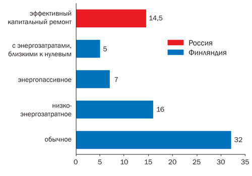

Для сравнения полученных результатов с данными европейских стран (на примере Финляндии [9]) выполнен пересчет удельной характеристики расхода тепловой энергии на удельный расход тепловой энергии, отнесенный к отапливаемому объему, по стандартной методике. Результаты сравнения (рис. 7) показывают, что уровень потребления тепловой энергии на отопление и вентиляцию здания после проведения энергоэффективного капитального ремонта соответствует стандарту низкоэнергозатратного европейского здания.
Рисунок 7. Сравнение удельного расхода тепловой энергии на отопление и вентиляцию здания за отопительный период, кВт•ч/(м3•год), в России и Финляндии |

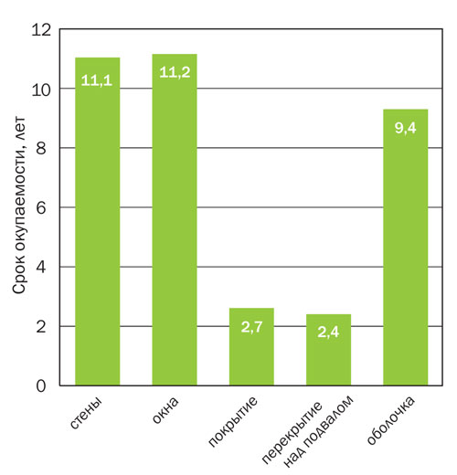

Результаты технико-экономического расчета подтверждают целесообразность теплоизоляции всей оболочки здания (рис. 8). В этом случае прогнозируемый срок окупаемости энергосберегающих мероприятий составляет 9–10 лет.
Рисунок 8. Прогнозируемый срок окупаемости энергосберегающих мероприятий |
По результатам выполненных научных исследований показана необходимость проведения капитального ремонта многоквартирных жилых зданий типовой серии 1–447с-37 на основе повышения уровня теплоизоляции оболочки.
