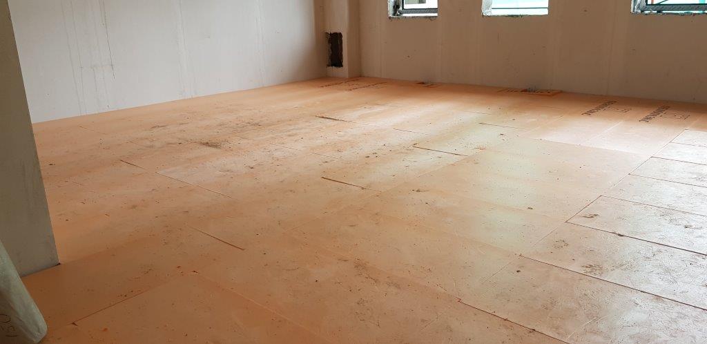

Теплоизоляция пола ПЕНОПЛЭКС® в помещении самой большой школы в России на 2500 мест, которая откроется к новому 2019/20 учебному году в Москве на территории бывшей промзоны ЗиЛ. |
