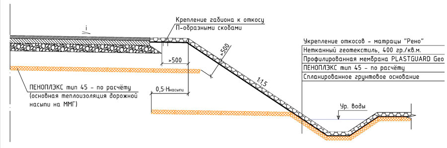

При проектировании линейных сооружений особое внимание следует уделять вопросам попутного дренажа, отвода поверхностных вод. ПЕНОПЛЭКС в конструкции может рассматриваться как условный водоупорный слой, но наиболее эффективно комплексное решение – в комбинации с геосинтетическими материалами: геомембраны, профилированные мембраны (см. рис.1). Например, профилированная мембрана из полиэтилена высокой плотности PLASTGUARD® от компании «ПЕНОПЛЭКС».
Вариант организации попутного дренажа и укрепление откосов с применением профилированной мембраны PLASTGUARD Geo и теплоизоляции ПЕНОПЛЭКС (I принцип проектирования в районах распространения многолетнемерзлых грунтов).
Применение PLASTGUARD в составе комплексных решений дорожных насыпей с применением теплоизоляционных плит ПЕНОПЛЭКС позволяет организовать эффективный отвод поверхностных вод в попутную дренажную систему, предотвратить скопление воды в откосных частях насыпей, повысить эффективную работу теплоизоляционного слоя.

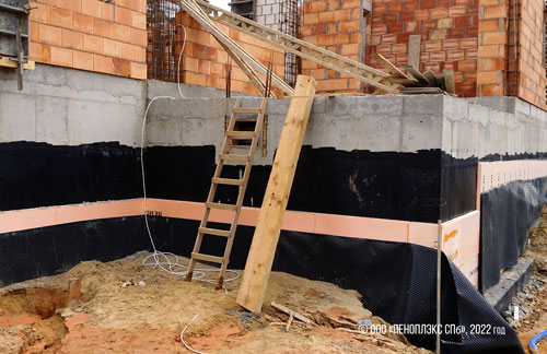

Профилированные мембраны также применяются при устройстве дренажа в основании сооружений (см. рис.2).
Комбинированное решение с применением плит ПЕНОПЛЭКС и профилированной мембраны PLASTGUARD в основании сооружения

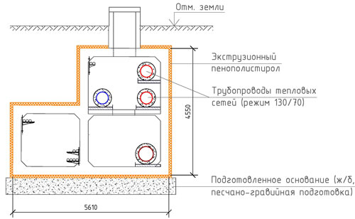

В качестве примера эффективной работы экструзионного пенополистирола при теплоизоляции заглубленных конструкций можно привести прогнозное моделирование непроходного коммуникационного канала с учётом расположения тепловых сетей с режимом работы 130/70 (температура теплоносителя в подающем трубопроводе +130°С, обратном +70°С) – см. расчётный профиль на рис.3. Сложность моделирования для рассматриваемого случая заключалась в неоднородности теплового потока через ограждающие конструкции канала в связи с особенностями источника теплоты – трубопроводов с разной расчётной температурой и смещением их расположения к одной из стенок. Современные программные комплексы позволяют моделировать любые комбинации граничных условий, в т.ч. с учётом теплопереноса через подвижную среду (фильтрация воды, воздух), но для упрощения расчётов в данном варианте была применена существующая методика СП 61.13330 (Приложение В.3.2 «Подземная прокладка в непроходных каналах», формула В.36), которая позволяет получить усредненное расчётное значение температуры воздуха в канале.
Схема тепловой изоляции коммуникационного канала плитами из экструзионного пенополистирола по внешнему контуру
Рисунок 3.

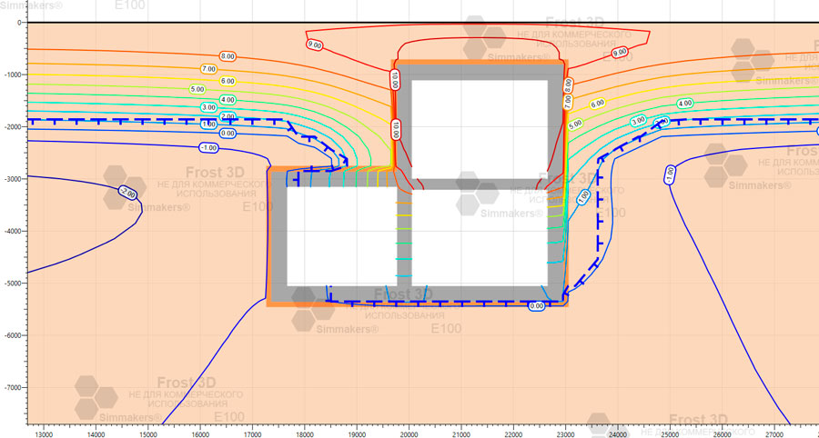

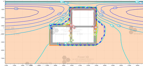

На рис.4 отображены результаты моделирования распределения тепловых полей конструкции коммуникационного канала с применением сплошной внешней теплоизоляции ПЕНОПЛЭКС толщиной 100 мм в программном комплексе Frost 3D для условий г. Норильск с учётом расчётной температуры воздуха в канале +10,76 °С (расчёт в соответствии с формулой В.36, СП 61.13330) и фиксацией результата при наиболее неблагоприятном сочетании граничных условий.
Рисунок 4.
Картины распределения тепловых полей разреза конструкции коммуникационного канала (20 годовых циклов, фиксация результатов август и апрель, моделирование в программном комплексе Frost 3D)
