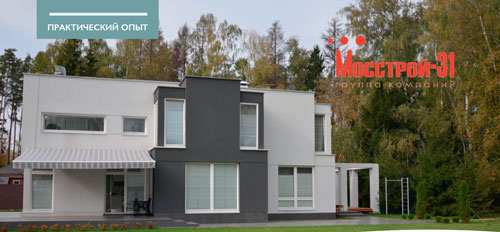

Практический опыт
Один из реализованных проектов – первый в России энергоэффективный жилой дом площадью 246 м2, сертифицированный немецким институтом Passive House. Этот дом построен с применением несъемной опалубки из пенополистирола. Тепловой контур здания дополнительно утеплен: использован инновационный утеплитель «Неопор», толщина слоя утеплителя составила 300 мм.
В здании установлены тепловые насосы. Применена рекуперация для подогрева приточного воздуха зимой и его охлаждения в летнее время.
В результате применения энергосберегающих мероприятий потребление тепловой энергии было снижено до величины 24 кВт•ч на 1 м2 в год, что в 2–4 раза эффективнее любого типового дома.

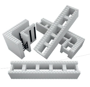

Несъемная опалубка – одна из таких технологий. Несъемная опалубка представляет собой пенополистирольные блоки, которые собираются в шахматном порядке, по принципу известного конструктора. В результате образуется единая форма для укладки армированного бетона. Тем самым в итоге получается железобетонный монолит, утепленный с двух сторон. Простота и скорость возведения, высокие теплотехнические характеристики, легкость отделки, экономия времени на строительстве, низкая стоимость и высокое качество относят «Домостроительную систему “Мосстрой-31”» к передовым технологиям в области строительства.
![Несъемная опалубка](/for_spec/articles/35/7098/1.jpg)
Несъемная опалубка имеет малый вес, не содержит токсичных материалов и устойчива к химическим и биологическим воздействиям.
Плюсы использования несъемной опалубки из пенополистирола:
- сокращаются сроки строительных работ;
- исключается промерзание несущего слоя бетона, не образуются мостики холода;
- точка росы выносится во внешний теплоизоляционный слой;
- несъемная опалубка является хорошим основанием для нанесения отделочных материалов;
- нет предпосылок для появления плесени (бетон всегда сухой);
- уменьшается потребление энергии на обогрев помещений зимой и кондиционирование летом;
- увеличивается срок службы здания в целом.
Вышеперечисленные достоинства делают теплую несъемную опалубку из пенополистирола очень востребованной в современном монолитном строительстве.

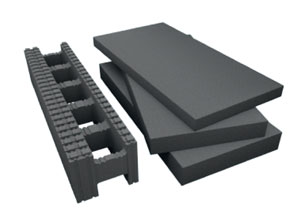

«Неопор» – инновационный утеплитель, который использован в здании. Благодаря графитовым частицам, добавляемым в сырье, теплоизоляционные показатели «Неопора» на 20 % лучше, чем у обычного пенополистирола. Графит, благодаря которому утеплитель приобретает серебристо-серый цвет, значительно улучшает теплоизоляционные свойства. Слой «Неопора» толщиной 10 см по теплозащитным показателям эквивалентен слою минераловатного утеплителя толщиной 18 см.

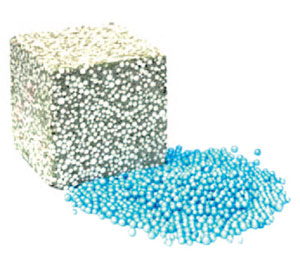

Политерм – это гранулы вспененного пенополистирола, обработанные адгезивным (клеевым) составом, которые используются для приготовления смеси – полистиролбетон. Полистиролбетон применяется для утепления полов, кровель, перекрытий новых и реконструируемых зданий, изготовления полистиролбетонных блоков разной плотности и типоразмеров.

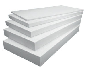

Пенополистирол. Является одним из наиболее эффективных теплоизоляционных материалов. Он широко применяется при утеплении фасадов, кровель, перекрытий, фундаментов, цоколей как строящихся, так и реконструируемых зданий, строений и сооружений. Имеет малый вес, отличные теплоизоляционные свойства, легкость при производстве различных работ и экономическую выгоду. Также изделия из пенополистирола применяются при утеплении трубопроводов.
![Пенополистирол](/for_spec/articles/35/7098/4.jpg)
Зачастую у специалистов возникают опасения в долговечности полистирольного утеплителя. Однако по результатам испытаний ГУП «НИИМосстрой» прогнозируемый срок службы пенополистирольных плит марок ПСБ-С-Ф-25 (по новому ГОСТ 15588–2014 ППС-16 Ф) и ПСБ-С-Ф-25 «Неопор» производства компании «Мосстрой-31» составляет не менее 100 лет.
Другое опасение связано с горючестью пенополистирола. Однако этот материал не поддерживает горение, при устранении источника огня он самозатухает. Именно это его свойство – самозатухаемость – отражено в обозначении ПСБ-С: буква «С» как раз и обозначает свойство самозатухания. Оно достигается добавлением специальных добавок – антипиренов.
