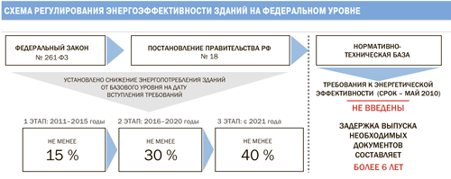

Постановление Правительства РФ от 25 января 2011 года № 18 «Об утверждении Правил установления требований энергетической эффективности для зданий, строений, сооружений и требований к правилам определения класса энергетической эффективности многоквартирных домов»
П. 13 – «… в гарантийных обязательствах по вводимому в эксплуатацию зданию во всех случаях предусматривается обязанность застройщика по обязательному подтверждению нормируемых энергетических показателей… (в том числе с использованием инструментальных или расчетных методов)…»

Анализ практики применения закона № 261 ФЗ «Об энергосбережении…» за период 2010–2015 годов и выявление причин систематического неисполнения «Плана мероприятий по энергосбережению и повышению энергетической эффективности в Российской Федерации… », утвержденного В. В. Путиным в Распоряжении Правительства РФ № 1830 р.

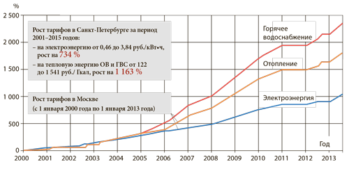

Изменение тарифов на энергоресурсы, отпускаемые населению, в Москве и Санкт-Петербурге |
