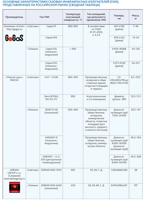

Основные характеристики газовых инфракрасных излучателей, представленныхна российском рынке
Main Characteristics of Gas Infrared Radiators Offered in the Russian Market
Keywords: infrared gas radiating element, radiating surface temperature, fuel type, gas consumption, heating output, efficiency factor
Heating and heat systems with infrared gas radiators create the required microclimate mainly inside production buildings and agricultural enterprises, on individual workplaces, open and semi-open sites, as well as in separate public buildings, when use of other systems is impossible or not feasible for technical or economic reasons. The summary table reflects the main parameters of infrared gas radiators offered in the Russian market.
Системы отопления и обогрева с газовыми инфракрасными излучателями обеспечивают необходимый микроклимат преимущественно в помещениях производственных зданий промышленных и сельскохозяйственных предприятий, на отдельных рабочих местах, открытых и полуоткрытых площадках, а также отдельных общественных зданий, когда устройство других систем отопления по техническим и технико-экономическим соображениям является невозможным или нецелесообразным. В сводной таблице отражены основные характеристики газовых инфракрасных излучателей, представленныхна российском рынке
Основные характеристики газовых инфракрасных излучателей, представленных на российском рынке
Таблица |
Статья опубликована в журнале “АВОК” за №5'2016
