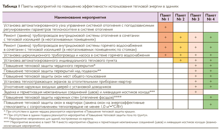

Пакеты мероприятий по повышению эффективности использования тепловой энергии в зданиях
В исследовании оценивались только эффекты от реализации мероприятий, нацеленных на экономию тепловой энергии на нужды отопления и вентиляции, а также горячего водоснабжения (ГВС).
Чтобы можно было варьировать глубину сокращения потребления тепловой энергии в жилых и общественных зданиях, все энергосберегающие мероприятия были разбиты на 4 пакета (табл. 1).
Пакет № 1 (4 мероприятия). Пакет направлен на устранение нерационального расхода теплоты в системах отопления из-за получения избыточного количества тепловой энергии со стороны теплоснабжающих организаций (переотапливание зданий). Помимо этого, он нацелен на уменьшение тепловых потерь во внутридомовых системах отопления и горячего водоснабжения и на поддержание их в состоянии, пригодном для дальнейшей эксплуатации (уменьшение физического износа).
Устранение переотапливания («перетопа») зданий обеспечивается реализацией мероприятий по установке автоматизированных узлов управления и регулирования потребления тепловой энергии (АУУ СО – автоматизированный узел управления системой отопления). Сокращение тепловых потерь во внутридомовых системах достигается внедрением мероприятий по ремонту (замене) трубопроводов систем отопления и горячего водоснабжения в сочетании с тепловой изоляцией (в неотапливаемых помещениях). Также в пакет входит мероприятие по установке циркуляционного трубопровода и насоса в системе ГВС. Реализация этого мероприятия позволит обеспечить постоянную циркуляцию горячей воды и сократить потери со сливами из-за ее остывания.
![](/for_spec/articles/40/8132/for.jpg)
Средняя стоимость пакета № 1 составляет от 1,4 до 2,7 млн руб. для одного многоквартирного дома
Пакет № 2 (4 мероприятия). В пакете вместо АУУ СО реализуется мероприятие по установке автоматизированного индивидуального теплового пункта (АИТП), что позволит не только устранить «перетоп» зданий, но и постоянно поддерживать температуру горячей воды на заданном уровне. Тем самым устраняется перегрев горячей воды в системе ГВС, обусловленный поступлением избыточного количества тепловой энергии со стороны теплоснабжающих организаций.
Средняя стоимость пакета № 2 варьируется от 1,6 до 3,1 млн руб. для одного многоквартирного дома.
Пакет № 3 (10 мероприятий). Помимо экономии энергии в системах отопления и горячего водоснабжения, пакет направлен на сокращение трансмиссионных тепловых потерь через наружные ограждающие конструкции, а также на уменьшение физического износа и повышение эксплуатационных характеристик зданий. В этом пакете реализация 6 относительно недорогих мероприятий позволяет улучшить теплозащитные свойства (тепловую защиту) наружных ограждающих конструкций зданий.
Такой подход позволяет реализовать первоочередные меры по утеплению жилых и общественных зданий при ограниченном объеме затрат по капитальному ремонту.
Средняя стоимость пакета № 3 составляет от 8,2 до 10,5 млн руб. для одного многоквартирного дома.
Пакет № 4 (11 мероприятий). Данный пакет является наиболее полным и дорогостоящим. Он позволяет полностью решить задачу комплексного энергоэффективного капитального ремонта зданий. В пакет дополнительно включены такие мероприятия, как повышение тепловой защиты наружных стен (утепление фасадов) и окон в квартирах (установка энергоэффективных стекло-пакетов с сопротивлением теплопередаче не менее 1,0 м2•°С/Вт).
Средняя стоимость пакета № 4 от 15,5 до 18,3 млн руб. для одного многоквартирного дома.

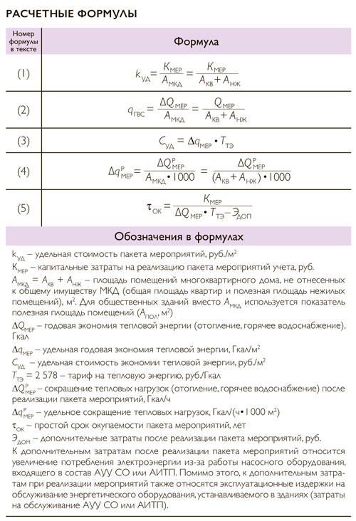

Расчет затрат и эффектов от реализации энергосберегающих мероприятий
Для выбранных многоквартирных домов и общественных зданий расчет затрат и эффектов от реализации энергосберегающих мероприятий проводился с использованием программных комплексов «Помощник ЭКР»1 и «Потенциал экономии энергии»2.
Для корректного сравнения зданий с разной этажностью и площадью помещений (общей, жилой, полезной), а также с различным потреблением тепловой энергии определялись следующие основные характеристики пакетов мероприятий:
• удельная стоимость пакета мероприятий (формула (1));
• удельная годовая экономии тепловой энергии (формула (2));
• удельная стоимость экономии тепловой энергии (формула (3));
• удельное сокращение тепловых нагрузок (формула (4));
• простой срок окупаемости пакета мероприятий (формула (5)).

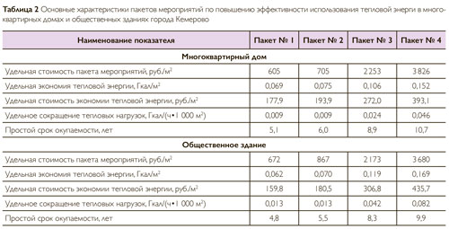

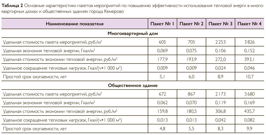

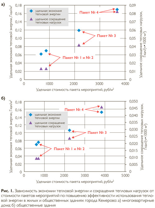

Основные характеристики затрат и эффектов от реализации 4 пакетов мероприятий по повышению эффективности использования тепловой энергии в рассматриваемых зданиях представлены в табл. 2 и на рис. 1. Оценка стоимости пакетов мероприятий, экономии тепловой энергии и сокращения тепловых нагрузок за счет реализации мер по повышению эффективности использования тепловой энергии по средним значениям для всей выборки жилых и общественных зданий показывает, что:
• характеристики пакетов № 1 и № 2 различаются не очень существенно, при этом при переходе от пакета № 1 к пакету № 2 не происходит сокращения тепловых нагрузок;
• по мере расширения состава пакетов и включения дополнительных энергосберегающих мероприятий заметно возрастают как удельная стоимость, так и удельная экономия тепловой энергии. При этом:
– удельная стоимость при переходе от пакета № 1 к пакету № 3 возрастает в 3–4 раза, а при переходе к пакету № 4 в 5,5–6,3 раза;
– удельная экономия тепловой энергии при переходе от пакета № 1 к пакету № 3 увеличивается в 1,5–1,9 раза, а при переходе к пакету № 4 в 2,2–2,7 раза;
– удельное сокращение тепловых нагрузок при переходе от пакета № 1 к пакету № 3 возрастает в 2,6–3,2 раза, а при переходе к пакету № 4 в 5–6 раз;
– сроки окупаемости, средние по выбранным МКД и общественным зданиям, для пакета № 1 составляют 4,8–5,1 года; для пакета № 2 – 5,5…6,0 лет; для пакета № 3 – 8,3…8,9 года; для пакета № 4 – 9,9…10,7 года.

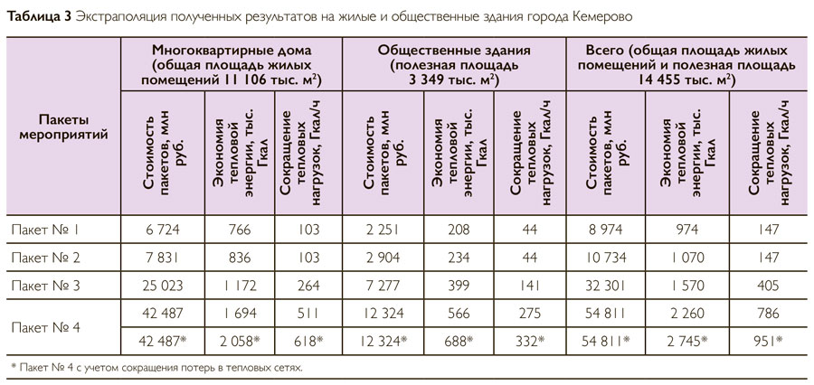

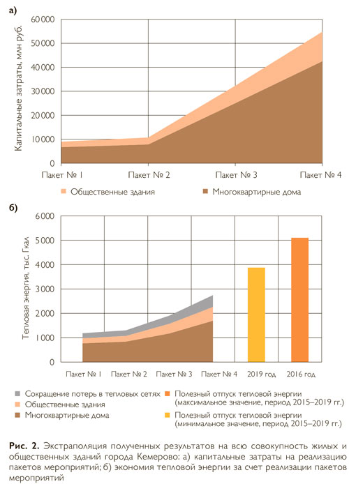

Экстраполяция полученных результатов на все жилые и общественные здания города Кемерово
Результаты расчетов пакетов мероприятий по отобранным 100 МКД и 24 общественным зданиям экстраполированы на всю совокупность жилых зданий и государственных (муниципальных) учреждений, подключенных к системам централизованного теплоснабжения Кемерово. При этом распространяются средние значения удельных показателей для рассматриваемых пакетов мероприятий (табл. 2).
Итоги экстраполяции результатов расчетов пакетов мероприятий на жилые и общественные здания, подключенные к системам централизованного теплоснабжения, приведены в табл. 3 и на рис. 2.
Капитальные затраты на реализацию пакета № 1 или № 2 для жилых и общественных зданий города Кемерово составляют от 8,9 до 10,7 млрд руб. За счет реализации мероприятий, включенных в пакеты № 1 или № 2, возможно получить экономию тепловой энергии 974–1 070 тыс. Гкал (20–27 % от полезного отпуска теплоты потребителям).
Капитальные затраты на реализацию пакета № 3 или № 4 для жилых и общественных зданий города Кемерово – от 32,3 до 54,8 млрд руб. При этом экономия теплоты составляет 1 570–2 745 тыс. Гкал (40–54 % от полезного отпуска теплоты потребителям).
![](/for_spec/articles/40/8132/ris2.jpg)

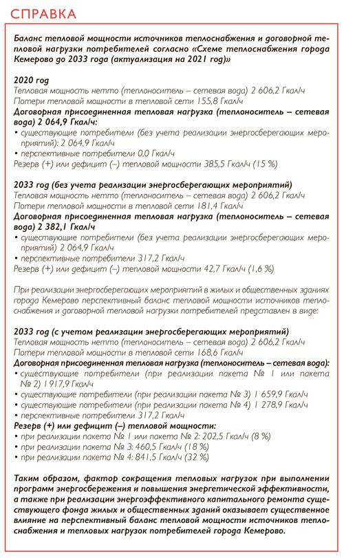

Применение пакетов № 1 и № 2 дает ограниченное сокращение тепловых нагрузок жилых и общественных зданий (147 Гкал/ч, или до 5 % от договорной тепловой нагрузки потребителей).
Реализация пакета № 3 или № 4 позволит сократить тепловые нагрузки жилых и общественных зданий на 405–951 Гкал/ч (14–33 % от договорной тепловой нагрузки потребителей).

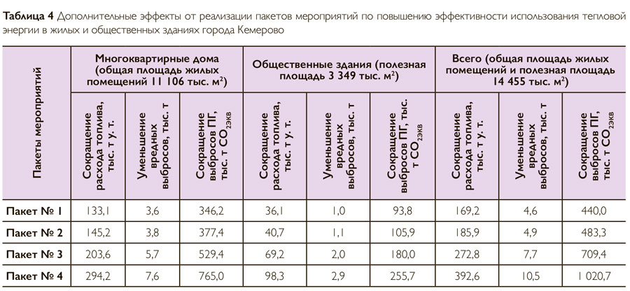

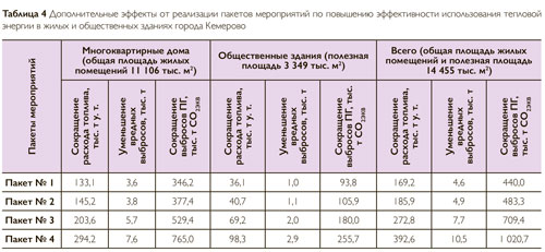

Дополнительные эффекты, которые дает реализация пакетов мероприятий по повышению эффективности использования тепловой энергии в жилых и общественных зданиях, расположенных в Кемерово, следующие (табл. 4):
• уменьшение потерь в тепловых сетях при транспортировке тепловой энергии от источников теплоснабжения до потребителей. В городе Кемерово доля потерь в тепловых сетях составляет 20,5 %. Соответственно, каждая единица уменьшения потребления тепловой энергии жилыми или общественными зданиями позволяет дополнительно экономить 20,5 % за счет снижения потерь в тепловых сетях;
• экономия топлива на источниках теплоснабжения города. При реализации пакета № 1 или № 2 сокращение расхода топлива на источниках теплоснабжения составляет 169,2–185,9 тыс. т у. т., а пакета № 3 или № 4 – 272,8…392,6 тыс. т у. т.;
• уменьшение выбросов вредных веществ и сокращение выбросов парниковых газов (ПГ). Основным топливом для источников теплоснабжения в городе Кемерово является уголь, поэтому экономия топлива приводит к значительному сокращению как выбросов вредных веществ, так и выбросов ПГ. При реализации пакета № 1 или № 2 уменьшение выбросов вредных веществ на источниках теплоснабжения составляет 4,6–4,9 тыс. т, а сокращение выбросов ПГ – 440…483,3 тыс. т СО2ЭКВ, а при применении пакета № 3 или № 4 эти показатели равны соответственно 7,7–10,5 тыс. т и 709,4–1 020,7 тыс. т СО2ЭКВ.
