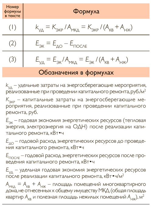

Для корректного сравнения многоквартирных домов разной этажности, с разной площадью жилых и нежилых помещений, а также расположенных в регионах с различными климатическими условиями, определялись следующие показатели:
• рассчитывались удельные затраты на энергосберегающие мероприятия, реализованные при проведении капитального ремонта (см. Формулы, формула (1));
• вычислялась годовая экономия энергетических ресурсов (тепловая энергия, электроэнергия на ОДН) после реализации энергосберегающих мероприятий (формула (2));
• определялась удельная годовая экономия энергетических ресурсов после реализации капитального ремонта (формула (3)).

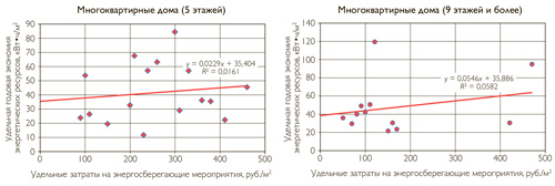

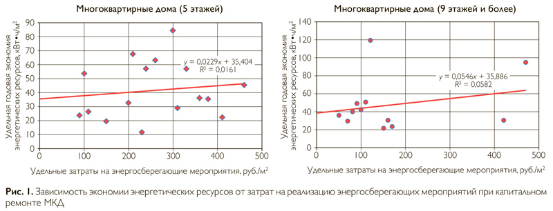

Анализ полученных результатов

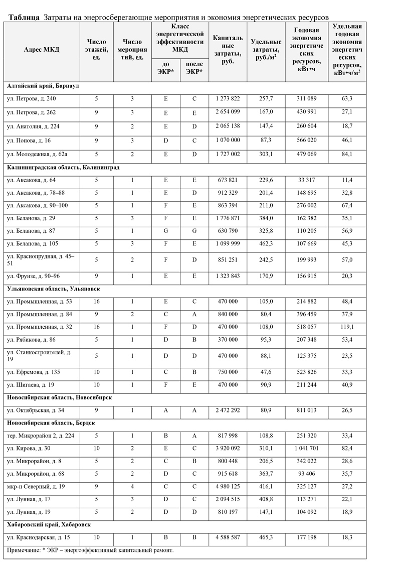

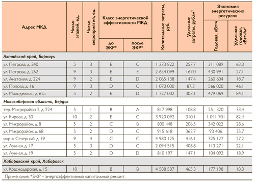

Значения величин удельных затрат на энергосберегающие мероприятия и удельной годовой экономии энергетических ресурсов после реализации капитального ремонта для 29 МКД представлены в табл. При этом по количеству этажей были выделены две группы многоквартирных домов (рис. 1): 5-этажные МКД и 9-этажные МКД и выше.
Для 5-этажных зданий при повышении класса энергетической эффективности на 1 уровень удельные затраты на энергосберегающие мероприятия составили от 109 до 462 руб./м2 (среднее значение – 306 руб./м2). Число реализованных энергосберегающих мероприятий варьировалось от 1 до 3 ед.
Для МКД высотой 9 этажей и выше при повышении класса энергетической эффективности на 1 уровень удельные затраты на энергосберегающие мероприятия составляли от 48 до 147 руб./м2 (среднее значение – 93 руб./м2). Количество реализованных энергосберегающих мероприятий варьировалось от 1 до 3 ед.
Следует отметить, что на всех МКД, в которых после капитального ремонта произошло повышение класса энергетической эффективности на 1 или 2 уровня, были реализованы мероприятия по установке узлов управления и регулирования потребления тепловой энергии (АУУ СО – автоматизированный узел управления системой отопления; АИТП – автоматизированный индивидуальный тепловой пункт).
Таким образом, результаты работы представляют собой диапазон значений повышения класса энергетической эффективности МКД и экономии энергетических ресурсов при реализации ограниченного набора энергосберегающих мероприятий с доминированием в капитальных затратах стоимости АУУ или АИТП.
При этом полученные результаты требуют аккуратной и осторожной интерпретации, так как для 29 исследованных МКД выявлена очень слабая положительная зависимость экономии энергетических ресурсов и повышения класса энергетической эффективности от количества и стоимости реализованных энергосберегающих мероприятий (рис. 1). Соответственно, можно отметить, что число мероприятий и их стоимость не являются приоритетными факторами, определяющими экономию энергетических ресурсов и повышение класса энергетической эффективности МКД. На изменение класса энергетической эффективности зданий также влияют и другие факторы:
• базовый (исходный) уровень потребления энергетических ресурсов до капитального ремонта МКД;
• климатические условия региона и этажность многоквартирных домов;
• увеличение потребления электрической энергии на ОДН при работе насосного оборудования, входящего в состав АУУ СО и АИТП. При этом следует отметить, что изменение расхода электроэнергии на ОДН сравнительно невелико и оценивается с меньшей точностью и надежностью по сравнению с экономией тепловой энергии от применения АУУ СО и АИТП;
• качество энергосберегающего оборудования и материалов, используемых при капитальном ремонте зданий, а также качество строительно-монтажных и пусконаладочных работ при реализации энергосберегающих мероприятий;
• дальнейшая эксплуатация энергосберегающего оборудования после капитального ремонта МКД и регулярный мониторинг потребления энергетических ресурсов по показаниям общедомовых приборов учета тепловой энергии и электроэнергии на ОДН.
Рисунок 1. Зависимость экономии энергетических ресурсов от затрат на реализацию энергосберегающих мероприятий при капитальном ремонте МКД |

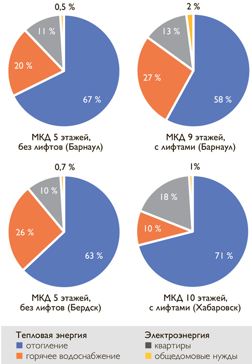

2. В первую очередь обеспечить повышение эффективности потребления тепловой энергии на отопление и горячее водоснабжение.
Это важно, так как для большинства регионов России в структуре потребления энергетических ресурсов многоквартирными домами преобладающим является расход тепловой энергии на отопление и горячее водоснабжение (рис. 2). Для типового многоквартирного дома расход тепловой энергии на отопление составляет 58−71 % от общего потребления энергетических ресурсов. Расход тепловой энергии на горячее водоснабжение МКД (для нагрева горячей воды) стоит на втором месте, и его доля в общем потреблении энергетических ресурсов находится на уровне 10−27 %. Расход электроэнергии на ОДН жилых зданий невелик, и его доля от общего потребления энергетических ресурсов не превышает 2 %; при этом, если в МКД отсутствует лифтовое и насосное оборудование, а электроэнергия на общедомовые нужды расходуется только на освещение мест общего пользования, ее доля в общем потреблении энергетических ресурсов составляет менее 1 %.
Рисунок 2. Структура потребления энергетических ресурсов в МКД России |
Таким образом, если при проведении капитального ремонта ориентироваться только на реализацию мероприятий по экономии электроэнергии на ОДН, то класс энергетической эффективности многоквартирного дома не повысится и значительного уменьшения расхода энергетических ресурсов не будет получено. Соответственно, при энергоэффективном капитальном ремонте МКД энергосберегающие мероприятия, которые приводят к экономии электрической энергии на ОДН, необходимо рассматривать как дополнительные и вторичные; они не должны реализовываться вместо мер и технических решений, которые позволяют сократить расход тепловой энергии на отопление и горячее водоснабжение зданий.
