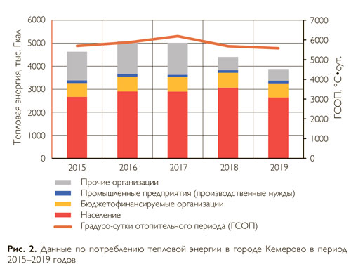

Данные форм статистического наблюдения2 позволяют сформировать баланс полезного отпуска тепловой энергии потребителям города Кемерово (рис. 2). Согласно информации форм статистического наблюдения «1-ТЭП» и «22-ЖКХ», доминирующие потребители тепловой энергии в городе Кемерово – это население и бюджетофинансируемые организации (государственные и муниципальные учреждения). Так, в 2015–2019 годах в зависимости от градусо-суток отопительного периода (ГСОП) полезный отпуск тепловой энергии:
![](/for_spec/articles/40/8103/ris2.jpg)
• для населения составлял 2 645… 2 906 тыс. Гкал, в том числе на отопление 2 100–2 300 тыс. Гкал;
• для бюджетофинансируемых организаций был равен 610...644 тыс. Гкал, в том числе на отопление 550–575 тыс. Гкал;
• в сумме для населения и бюджетофинансируемых организаций составлял 2 710…2 944 тыс. Гкал (до 84 % от полезного отпуска тепловой энергии потребителям города Кемерово).

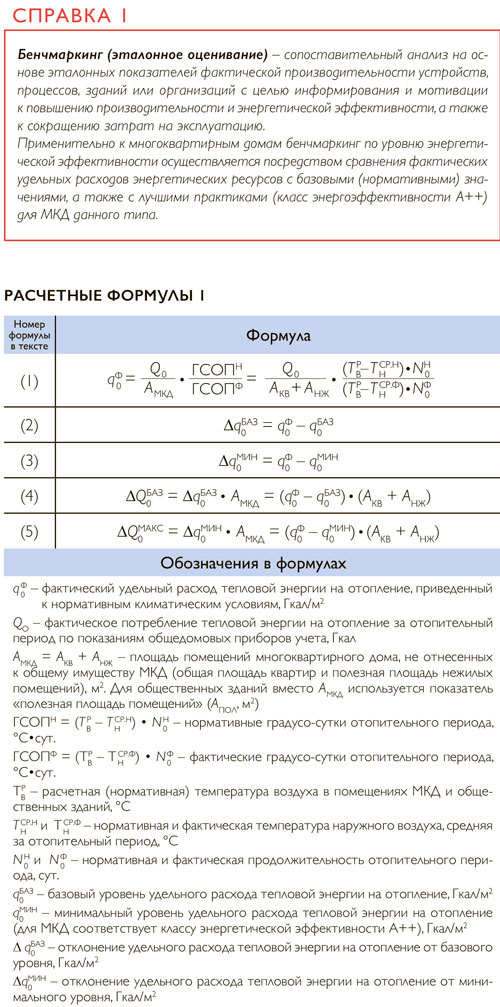

Формирование кривых бенчмаркинга многоквартирных домов и общественных зданий по удельному расходу тепловой энергии на отопление
В рамках решения задачи по определению потенциала экономии тепловой энергии использовалась процедура экспресс-оценки на основе бенчмаркинга (см. справку 1) многоквартирных домов и общественных зданий по уровню энергетической эффективности. Источник сведений для проведения экспресс-оценки потенциала экономии тепловой энергии – база данных по жилым и общественным зданиям города Кемерово, предоставленная КФ ООО «Сибирская теплосбытовая компания». В ней содержатся сведения об объемно-планировочных характеристиках зданий, договорных тепловых нагрузках, а также данные о потреблении тепловой энергии на нужды отопления и горячего водоснабжения (ГВС) за 2019 год.
Экспресс-оценка потенциала экономии тепловой энергии на отопление и формирование кривых бенчмаркинга осуществляются:
• для МКД – по удельному расходу тепловой энергии на отопление в расчете на 1 м2 площади помещений многоквартирного дома, не отнесенных к общему имуществу МКД (площадь квартир и полезная площадь нежилых помещений);
• для общественных зданий – по удельному расходу тепловой энергии на отопление в расчете на 1 м2 полезной площади помещений общественного здания.
Здания ранжируются по величине фактических удельных расходов тепловой энергии (отопление). Полученное для каждой группы (МКД или общественные здания) распределение по уровню фактических значений удельных расходов тепловой энергии называется кривой бенчмаркинга (кривой распределения). По фактическим значениям удельных расходов тепловой энергии возможно определить положение рассматриваемого здания на кривой бенчмаркинга и на основании этого сделать предварительный вывод об имеющемся потенциале экономии тепловой энергии.

Для оставшихся в выборке зданий производится расчет удельного расхода тепловой энергии на отопление с коррекцией на градусо-сутки отопительного периода по формуле (1) (см. Расчетные формулы 1). Приведение удельного расхода тепловой энергии на отопление зданий к сопоставимым (нормативным) климатическим условиям позволяет корректно сравнивать фактическое значение показателя с базовым уровнем, представленным в приказе4 Минстроя России № 399/пр.
Приведение к нормативным климатическим условиям (коррекция на ГСОП) позволяет исключить влияние климатического фактора на фактическое значение удельного расхода тепловой энергии на отопление зданий.

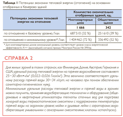

Потенциал экономии тепловой энергии на отопление зданий
Экспресс-оценка потенциала экономии тепловой энергии осуществляется на основе сравнения фактического удельного расхода тепловой энергии на отопление с базовым уровнем, а также с уровнем, соответствующим классу энергетической эффективности А++ (формулы (2)–(5)).
Общий потенциал экономии тепловой энергии на отопление определяется как сумма потенциалов по каждому отобранному зданию. Величины потенциала экономии тепловой энергии на отопление по отобранным МКД и общественным зданиям согласно экспресс-оценке приведены в табл. 1.
![](/for_spec/articles/40/8103/tab1.jpg)
Потенциал экономии тепловой энергии (отопление) для МКД и общественных зданий, попавших в окончательную выборку, по отношению:
• к базовому уровню составляет 939,12 тыс. Гкал (для МКД – 687,51 тыс. Гкал, или 32 %; для общественных зданий – 251,61 тыс. Гкал, или 39 %). Он может быть реализован при выполнении небольшого числа относительно недорогих мероприятий;
• к минимальному уровню равен 1 740,95 тыс. Гкал (для МКД – 1 404,46 тыс. Гкал, или 72 %; для общественных зданий – 336,49 тыс. Гкал, или 52 %). Такой потенциал возможно реализовать только при выполнении дорогостоящих мероприятий, включающих повышение тепловой защиты наружных ограждающих конструкций (утепление наружных стен, крыш, перекрытий над подвалами; замена окон на энергоэффективные с повышенным сопротивлением теплопередаче).

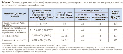

Определение удельного расхода тепловой энергии на горячее водоснабжение зданий
Для МКД базовый уровень удельного расхода тепловой энергии на горячее водоснабжение определяется (по табл. 1 приказа Минстроя России № 399/пр) как разность суммарного удельного расхода энергетических ресурсов и удельного потребления тепловой энергии на отопление (с вычетом 7 или 10 кВт•ч/м2 удельного расхода электроэнергии на общедомовые нужды зданий в зависимости от наличия в них лифтов).
Для МКД, расположенных в городе Кемерово, базовый уровень удельного расхода тепловой энергии на ГВС равен 0,113 Гкал/м2 (132 кВт•ч м2). Для данного показателя это очень высокое значение, которое сопоставимо с удельным потреблением тепловой энергии на отопление (0,137 Гкал/м2, или 159 кВт•ч/м2). Причина в том, что в приказе Минстроя России № 399/пр удельный расход тепловой энергии на ГВС оценивается без учета индивидуальных счетчиков горячей воды в квартирах (то есть без учета реального потребления горячей воды). Соответственно, для учета фактора наличия индивидуальных счетчиков горячей воды в квартирах базовый уровень удельного годового расхода тепловой энергии на ГВС возможно определять на основе следующих документов:
• утвержденных в городе Кемерово нормативов потребления коммунальной услуги по горячему водоснабжению. Удельный расход тепловой энергии на ГВС, рассчитанный по нормативам потребления коммунальной услуги горячего водоснабжения для города Кемерово, составляет 0,117−0,119 Гкал/м2 (137…139 кВт•ч/м2), что выше базового уровня, приведенного в приказе Минстроя России № 399/пр. Это свидетельствует о том, что нормативы по горячему водоснабжению для Кемерово установлены без оценки реального потребления горячей воды;
• СП 30.13330.2020, в котором для жилых зданий приведены нормы расхода горячей воды на одного жителя, полученные на основе обработки показаний индивидуальных приборов учета, установленных в квартирах МКД. Нормативный удельный расход тепловой энергии, определенный по СП 30.13330.2020 на основе данных по реальному потреблению горячей воды, составляет 0,072−0,078 Гкал/м2 (84–91 кВт•ч/м2). Эта величина на 34−38 % ниже показателя базового уровня, приведенного в приказе Минстроя России № 399/пр.
Исключаются многоквартирные дома, у которых фактические удельные расходы тепловой энергии на ГВС ниже значений, соответствующих лучшим зарубежным жилым зданиям (минимальный уровень).
Значения нормативного (базового) и минимального уровня удельного расхода тепловой энергии на ГВС для МКД города Кемерово представлены в табл. 2.

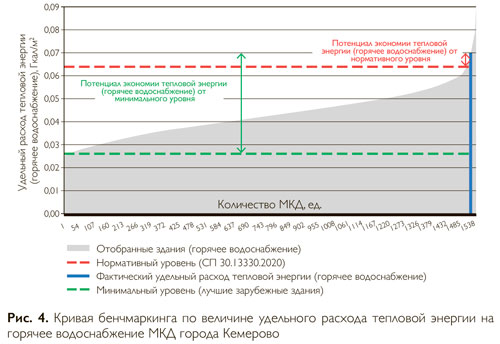

Полученные значения для всех зданий, попавших в окончательную выборку, ранжируются по возрастанию удельного расхода тепловой энергии на горячее водоснабжение.
Пример типовой кривой бенчмаркинга многоквартирных домов города Кемерово по величине фактического удельного расхода тепловой энергии на горячее водоснабжение представлен на рис. 4. Такой способ представления дает возможность наглядно определить, как рассматриваемый МКД позиционирован по сравнению с аналогичными зданиями данного типа по уровню эффективности удельного расхода тепловой энергии на горячее водоснабжение.

Потенциал экономии тепловой энергии на ГВС
Экспресс-оценка потенциала экономии тепловой энергии осуществляется на основе сравнения фактического удельного расхода тепловой энергии на ГВС с нормативным и минимальным уровнем (формулы (7)–(10)). Общий потенциал экономии тепловой энергии определяется как сумма потенциалов по каждому отобранному зданию.

Потенциал экономии тепловой энергии на горячее водоснабжение для МКД и общественных зданий, оказавшихся в окончательной выборке, составляет (табл. 3):
• по отношению к нормативному уровню 7,85 тыс. Гкал: для МКД 2,66 тыс. Гкал; для общественных зданий 5,19 тыс. Гкал;
• по отношению к минимальному уровню 159,18 тыс. Гкал: для МКД 139,18 тыс. Гкал, или 39 %; для общественных зданий 20,0 тыс. Гкал, или 27 %.
