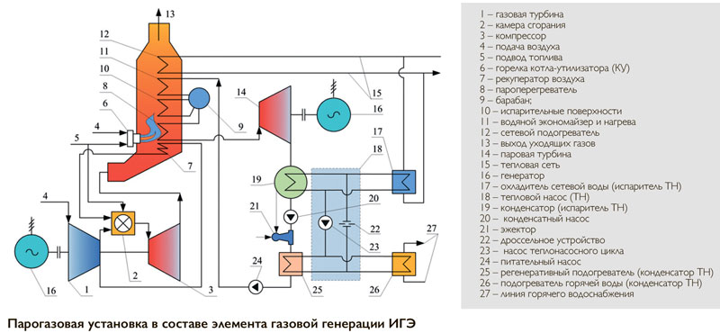

Существующие возможности подачи газа к месту строительства ТРК позволяют реализовать газовую ТЭС мощностью порядка 100 МВт, построенную на различных типах оборудования.
ИГЭ «Новая Анапа» – площадка для испытаний нового отечественного энергетического оборудования
По аналогии с ТЭС «Ударная», возводимой ГК Ростех, в газовом сегменте ИГЭ «Новая Анапа» предлагается установить экспериментальные газовые турбины мощностью 12 и 16 МВт разработки АО «ОДК – Авиадвигатель». Таким образом ИГЭ «Новая Анапа» приобретает статус экспериментальной площадки для опытной отработки нового отечественного энергетического оборудования.
В сегменте газовой генерации целесообразно сосредоточить лучшие опытные образцы генерирующего оборудования разной мощности и разных разработчиков: АО «Сатурн--Газовые Турбины», АО «ОДК-Пермские моторы», АО «РЭП Холдинг», высокооборотные газовые микротурбины разработки ОИВТ РАН, турбины малой мощности ЗАО НПВП «Турбокон», паровые высокооборотные микротурбины ООО НПП «Донские технологии» и др.
