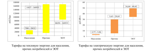

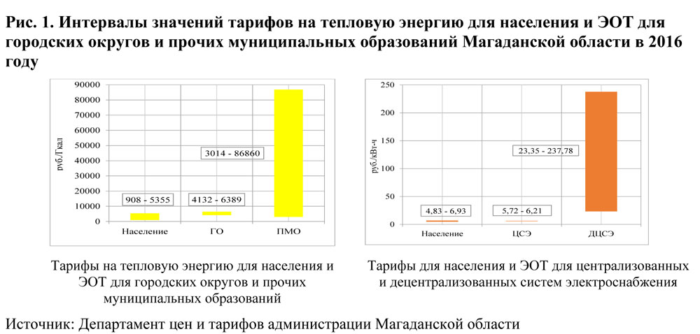

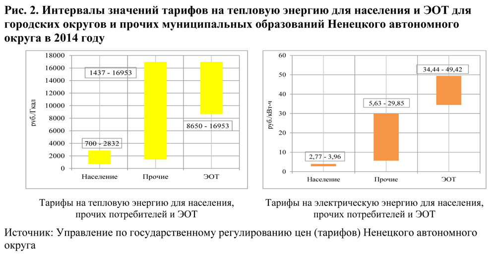

Ниже приведены данные о действующих тарифах на электрическую и тепловую энергию в регионах Крайнего Севера, в т. ч. в зонах децентрализованного энергоснабжения. Для задания шкалы приведем тарифы, которые, как ожидает МЭР, будут средними по России в 2017 году: электроэнергия для населения – 3,86 руб./кВт•ч (без электроплит), для промышленности – 2,53 руб./кВт•ч; тепловая энергия для населения – 1 184 руб./Гкал, для промышленности – 1 806 руб./Гкал.
Одноставочный тариф на электрическую энергию для населения Архангельской области на первое полугодие 2017 года установлен в размере 4,41 руб./кВт•ч. Тарифы на тепловую энергию для населения по муниципальным образованиям варьируются в пределах 725–2 276 руб./Гкал. Установленная на 2017 год цена на электрическую энергию для населения Вологодской области равна 4,05 руб./кВт•ч. Цены на тепловую энергию установлены в пределах 802–16 476 руб./Гкал2. В Камчатском крае тарифы на электрическую энергию, поставляемую населению центрального электроузла, и для изолированных электроузлов равны 6,69 руб./кВт•ч. Экономически обоснованные тарифы для изолированных электроузлов равны: генераторное напряжение – 17,04 руб./кВт•ч, среднее первое напряжение – 19,35 руб./кВт•ч, среднее второе напряжение – 20,73 руб./кВт•ч, низкое напряжение – 30,57 руб./кВт•ч. Тарифы на тепловую энергию для населения варьируются от 904 руб./Гкал до 4 835 руб./Гкал. Экономически обоснованные тарифы в зонах децентрализованного электроснабжения Магаданской области заметно выше установленных для населения (6,93 руб./кВт•ч) и варьируются в пределах 23,35–237,78 руб./кВт•ч (рис. 1). Тарифы на тепловую энергию для населения составляют по муниципальным образованиям от 9 до 72 % от экономически обоснованного уровня, который варьируется в пределах 3 014–86 860 руб./Гкал.
Экономически обоснованный уровень тарифов на электрическую энергию, вырабатываемую на дизельных электростанциях, в населенных пунктах Чаваньга, Чапома, Тетрино и Пялица Терского района Мурманской области составил 20,53 руб./кВт•ч, а действующий для потребителей – 7,95 руб./кВт•ч. Тарифы на тепловую энергию для населения по области варьируются в пределах 910–6 021 руб./Гкал. В зонах децентрализованного электроснабжения Ненецкого автономного округа тарифы для населения равны 3,96 руб./кВт•ч, а для прочих потребителей – 5,63–29,85 руб./кВт•ч. Экономически обоснованные тарифы кратно выше: 34,44–49,42 руб./кВт•ч. Тарифы на тепловую энергию для населения составляют только 8–19 % от экономически обоснованных уровней, которые варьируются в пределах 8 650–16 953 руб./Гкал.

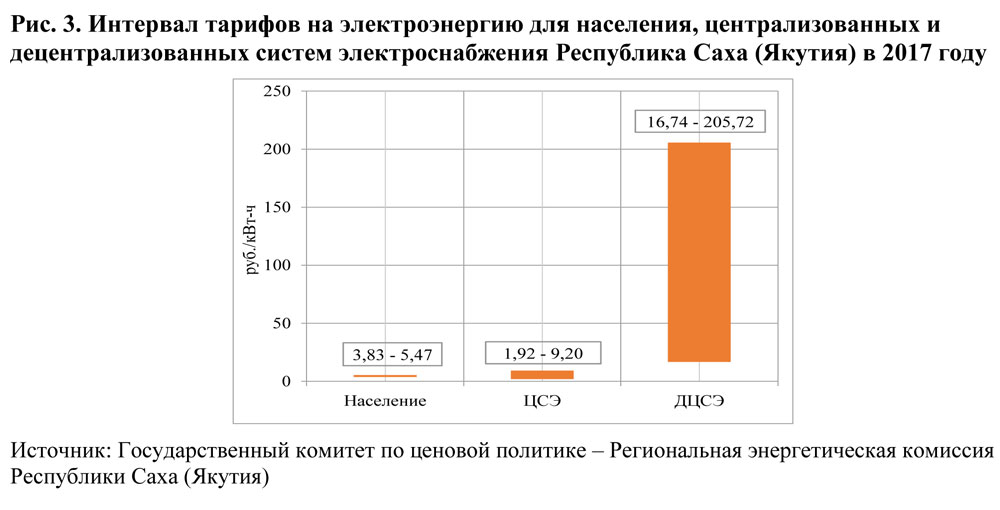

Например, тарифы на электроэнергию для населения в Республике Саха (Якутия) в изолированных энергосистемах установлены в пределах 3,83–5,47 руб./кВт•ч, для индивидуальных предпринимателей и сельхозпроизводителей – 7,80 руб./кВт•ч. Экономически обоснованные тарифы находятся в интервале от 16 до 206 руб./кВт•ч (рис. 3). Тарифы на тепловую энергию очень широко варьируются: от 803 до 45 574 руб./Гкал.

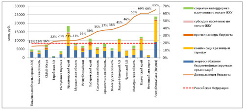

Для оценки объема расходов бюджетов всех уровней на финансирование энергоснабжения потребителей Крайнего Севера использовались данные формы 22-ЖКХ за 2015 год и данные по суммам субсидий, начисленных населению на оплату ЖКУ, и объема средств, затраченных на предоставление социальной поддержки по оплате ЖКУ. Две последние составляющие поддержки перечисляются из бюджета населению, а затем уже население проводит оплату организациям ЖКХ. Форма 22-ЖКХ позволяет оценить размер оплаты ЖКУ бюджетофинансируемым организациям, финансирование из бюджета компенсации разницы между экономически обоснованными тарифами и тарифами для населения, т. е. на покрытие убытков, возникших в связи с применением регулируемых цен на ЖКУ; средства федерального бюджета на содержание принятых в муниципальную собственность объектов ЖКХ, ранее находившихся в другой собственности; бюджетные ассигнования, направленные на замену изношенных основных фондов (в том числе сетей), модернизацию объектов ЖКУ и на их развитие (см. вставку 1).
Суммарные расходы бюджетов всех уровней на финансирование энергоснабжения регионов Крайнего Севера составили в 2015 году почти 145 млрд руб., а в 2016 году превысили 150 млрд руб. На оплату счетов бюджетофинансируемых организаций приходится 60 млрд руб., на возмещение разницы в тарифах – без малого 50 млрд руб., на прочие нужды (замену изношенных основных фондов, модернизацию и развитие объектов ЖКХ и др.) – более 8 млрд руб., еще более 5 млрд руб. – на субсидии населению и, наконец, более 21 млрд руб. – на социальную поддержку по оплате энергоснабжения (льготы). Сложно оценить, какая доля бюджетных расходов на энергоснабжение приходится именно на изолированные системы энергоснабжения. По-видимому, она составляет порядка 70–80 млрд руб. в год. Такая оценка получается, если учесть, что стоимость северного завоза топлива равна около 100 млрд руб., что составляет практически половину стоимости тепловой и электрической энергии. Тогда все расходы на энергоснабжение предприятий ЖКХ равны примерно 200 млрд руб., а доля расходов бюджета равна 35–40 %.
Доля расходов бюджета в оплате энергоснабжения многих регионов Крайнего Севера (без крупной промышленности) превышает 30 %, в трех регионах превышает 60 % при среднем по России уровне 19,5 % (рис. 4). Наиболее значительна эта доля (65 %) в Республике Саха (Якутия). В Камчатском крае и Ненецком АО она превышает 60 %. В ЯНАО, Чукотском АО и Магаданской области эта доля превышает 40 %.
Рисунок 4. Роль расходов бюджета в формировании доходов энергоснабжающих организаций регионов Крайнего СевераИсточник: расчеты ЦЭНЭФ |
Данных для оценки доли расходов бюджета в оплате энергоснабжения во многих населенных пунктах с изолированными системами энергоснабжения мало. Поскольку доля потребления энергии бюджетными организациями и жилищным фондом в них выше, а также существенно выше тарифы на энергоресурсы, эту долю можно оценить в диапазоне от 40 до 80 % от суммарных расходов на энергоснабжение.

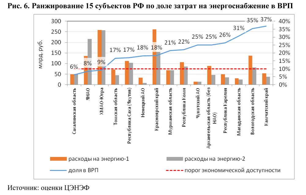

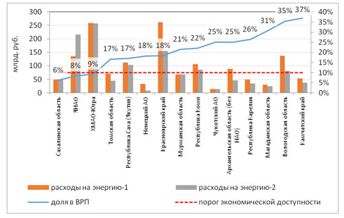

Практически во всех регионах Крайнего Севера (за исключением добывающих нефть и газ) доля расходов на энергоснабжение в ВРП существенно превышает пороги экономической доступности энергии (8–12 %) и среднее для России значение – 10,7 %. Наиболее высока доля затрат на приобретение ТЭР в ВРП Камчатского края – 37 % (рис. 6). В восьми регионах она превышает 20 %. В большинстве регионов Крайнего Севера эта доля в 1,8–3,7 раза превышает порог экономической доступности энергии. Если определить его равным 10 %, то для обеспечения доступности энергии субсидии всех видов для энергоснабжения всех групп потребителей должны составить в 2016 году 163 млрд руб. Это довольно близко к полученной выше оценке суммарных расходов бюджета на финансирование энергоснабжения регионов Крайнего Севера (более 150 млрд руб.).
Рисунок 6. Ранжирование 15 субъектов РФ по доле затрат на энергоснабжение в ВРПИсточник: оценки ЦЭНЭФ |

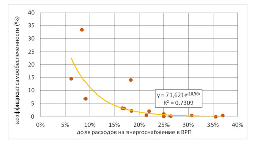

Рисунок 7. Зависимость доли расходов на топливно-энергетические ресурсы в ВРП в зависимости от коэффициента самообеспеченности энергетическими ресурсамиИсточник: оценки ЦЭНЭФ |
Когда «доля» затрат на энергию в ВРП находится ниже порога доступности, нет корреляции между бременем расходов на энергию, энергоэффективностью и уровнем экономической активности. Последняя замедляется, когда превышен верхний порог, и ускоряется, когда отношение меньше нижнего порога. Связь между ростом ВВП и «долей» затрат на энергию в ВВП можно описать с помощью функции «крыла» (рис. 8).
Пока «доля» затрат на энергию в ВВП не достигает порога, наличие и доступность энергии не ставят никаких «пределов роста», и темпы экономического роста обусловлены другими факторами. В результате диапазон функций «крыла» довольно широкий, а соотношение в этой зоне весьма неопределенное. В этот период доминирует тип поведения «игнорируй и сохраняй статус-кво». Основные решения относительно использования энергии принимаются на основе сформировавшихся стереотипов, а расходы на энергию (и возможности их оптимизации) не учитываются, поскольку относительно малы и позволяют приобретать другие ресурсы и удовлетворять другие потребности.
При приближении к верхнему порогу схема принятия решений меняется на «компенсируй и оптимизируй». Следование стереотипам в этом случае ведет к нехватке средств на решение других задач, поэтому требуется замещать ресурсы путем оптимизации их использования. Только в этой зоне решения определяются подходами неоклассической теории.
Когда «доля» затрат на энергию в ВРП выходит за верхний порог, снижение экономической доступности энергии нейтрализует влияние прочих факторов, которые потенциально могли бы способствовать расширению экономической активности, и тем самым замедляет ее, так что потенциал экономического роста не реализуется в полном объеме. При заметном выходе за верхний порог потребности в замещении энергии превышают краткосрочные возможности, что подрывает экономический рост и выводит на первый план вопросы экономической и энергетической безопасности. Это требует уже новой модели принятия решений – «обеспечивай безопасность и трансформируй систему», причем проблемы среднесрочной оптимизации отходят на второй план, уступая приоритет решению стратегических задач.
